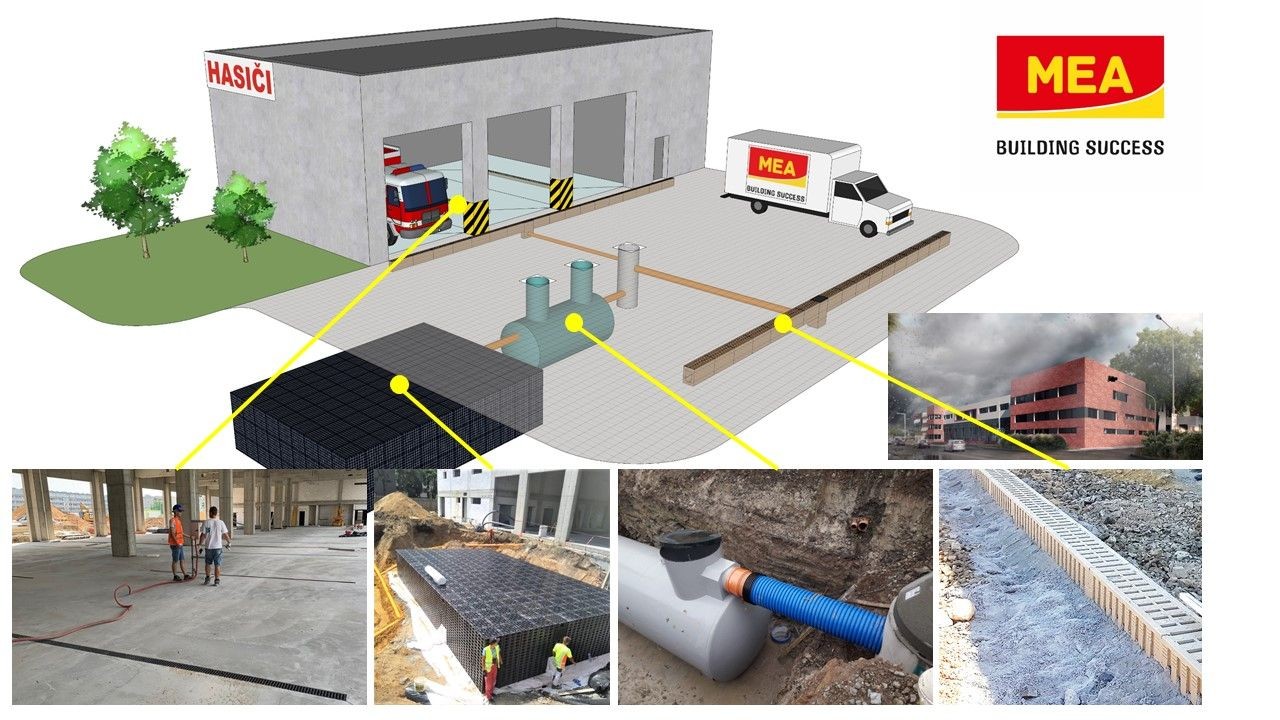

Dešťové a úkapové vody při výstavbě nové hasičské zbrojnice v Praze Holešovicích pomáhala vyřešit MEA Water Management komplexně od zachycení vody po předčištění a retenci.
Půdní podmínky zde neumožnily vodu vsakovat. Žlaby uvnitř objektu MEA ENF 1000 zachytávají úkapovou vodu z požárních aut. Pro pojížděnou plochu těžkými vozidly navrhl projekční tým MEA monolitické žlaby z polymerického betonu DM2000 pro zatížení až F900 kN. Polymerický beton je velice odolný materiál a žlaby z něj se snadno instalují. Monolitický žlab DM má nátokové otvory integrovány do těla konstrukce a je bezroštový. Pojezd přes něj je tedy i velmi tichý.
