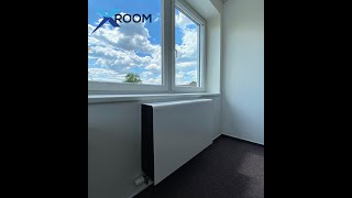

Xroom - Decentrální rekuperační jednotka s vytápěním a chlazením
Xroom v ložniciXroom v obývacím pokojiXroom v hotelovém pokojiXroom v obývacím pokojiXroom ve školní třídě - SlovinskoXroom ve školní třídě - SŠ stavební Vysoké Mýto
Xroom - Decentrální větrací rekuperační jednotka s topením a chlazením
Větrací jednotka s rekuperací tepla do jedné místnosti s topením a chlazením. Pracuje v rovnotlakém režimu větrání za použití protiproudého výměníku s rekuperací tepla, volitelně i s regenerací vlhkosti (entalpický výměník).  Xroom je vybaven čidlem koncentrace CO2 a autonomní regulací. Nabízíme dvě velikosti s nominálním průtokem 100 m3/h a 350 m3/h.
Jednotky je možné ovládat nadřazeným systémem (Modbus, Loxone). Xroom lze je připojit k systému topné a chladicí kapaliny (varianta výrobku s integrovaným vodním výměníkem). Xroom najde celou řadu uplatnění: rekonstrukce, rodinné domy, byty, rekreační objekty, hotelové a nemocniční pokoje, administrativní budovy, kanceláře, zasedací místnosti, školní třídy. Nejčastěji se umísťuje pod okno, ale není to podmínkou. Svým výkonem může nahradit klasický radiátor podobných rozměrů. V jedné místnosti může být umístěno i více Xroomů.
Během roku 2022 a 2023 bylo touto jednotkou vybavenou několik budov a škol v zahraničí (Německo, Belgie, Slovinsko, Rumunsko). V prosinci roku 2023 došlo k realizaci pilotního projektu ve spolupráci s Pardubickým krajem na Střední škole stavební ve Vysokém Mýtě. V tamní učebně probíhalo měření kvality vzduchu před a po instalaci jednotky. Následně vznikla případová studie, kterou můžete vyžádat u našeho obchodního zástupce. Na vyžádání lze domluvit i návštěvu tamní učebny. Jednotku Xroom lze vidět v chodu i v našem showroomu v Pardubicích.
