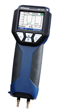

Digitální manometr DC 410 Flow - měření jemných tlaků
Digitální manometr DC 410 Flow - měření jemných tlakůDigitální manometr DC 410 Flow - měření jemných tlaků
Digitální manometr Wöhler DC 410 - měření jemných tlaků
Díky velice citlivým senzorům tlaku nachází přístroj DC 410 uplatnění při kontrole umístění plynových spotřebičů typu B dle dodatku k normě TPG 704 01 - jedná se o tzv. 4 Pa test (metoda ověření nepřípustného podtlaku většího než 4 Pa). K dalším funkcím přístroje DC 410 patří:
  • měření diferenčního tlaku v rozmezí ± 100 hPa s přesností 0,01 Pa
  • měření teploty (lze současně připojit další dvě externí čidla)
  • měření vlhkosti
  • měření absolutního tlaku
  • lze připojit vysoce citlivou S-trubici, která umožňuje posouzení ventilační ztráty na kotli v rámci inspekce efektivity účinnosti spalovacího zařízení dle článku 8 Evropských stavebních směrnic
  • seřízení tlaku plynu na trysce plynového kotle
  • stanovení objemu plynového potrubí
Získaná data z měření lze díky IrDA nebo mini USB výstupu přenést na termotiskárnu či do PC k dalšímu zpracování. Mezi hlavní přednosti manometru Wöhler DC 410 patří:
  • precizně propracovaný design přístroje
  • přehledně barevný displej díky OLED-technologii
  • intuitivní ovládání přístroje
  • české menu přístroje
Manometr Wöhler DC 410 je vhodný zejména pro revizní techniky plynových zařízení a spalinových cest, servisní techniky plynových zařízení, projektanty s autorizací v oboru technika prostředí staveb a soudní znalce.
