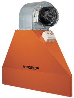

Teplovzdušné jednotky
Nástěnné teplovzdušné jednotky Robur NEXT R
Nástěnné teplovzdušné jednotky Robur NEXT RNástěnné teplovzdušné jednotky Robur NEXT R
Plynová teplovzdušná jednotka Robur Next R představuje široké inovace vycházející z 70letých zkušeností s více než 200 000 ohřívači vzduchu v provozu. Vytápí výrobní haly, sklady a dílny. Je vhodná i pro tělocvičny a autoservisy.
  • Účinnost až 94 %. Modulované jednotky s premixovým hořákem a dvoustupňovým výkonem dosahují vysoké účinnosti i vzhledem k požadavků předpisů pro topné systémy. Jednotky využívají přímé tepelné výměny spaliny - vzduch, ohřívají přímo vzduch, nikoliv vodu a díky tomu se vyhnete ztrátám a zpožděním typickým pro tradiční systémy vytápění fungující na bázi ohřevu vody nebo páry.
  • Inteligentní systém ovládání. Ovládejte jednotky podle svého přání. Standardní dodávaný inteligentní ovladač umožňuje lokální provoz i optimální pohodlné řízení ať jste kdekoliv.
  • Modularita. Decentrální jednotky vytápí jen tehdy a jen tam, kdy a kde je třeba, bez zbytečných ztrát jednoduše a spolehlivě. Mohou být řízeny nezávisle i centrálně díky revolučnímu ovladači Genius.
  • Emise. Poměr vzduchu a plynu je optimální a zaručuje minimální emise. Díky uzavřenému okruhu spalování je možné snadno odhalit chyby nesprávně instalovaných odtahů spalin či sání vzduchu.
  • Kompaktní rozměry a snadná instalace. Díky kompaktním rozměrům a minimální hmotnosti je možné jednotku instalovat téměř do každého prostoru. Montáž je rychlá a snadná.
  • Srdce jednotky je výměník. Ten je vyroben ze speciální hliníkové slitiny, s vnějším horizontálním a vnitřním vertikálním žebrováním. Vyniká maximální rovnoměrností teplot na jeho povrchu bez přehřátých oblastí. Díky patentovaným výměníkům Robur je snížena spotřeba plynu odbouráním výškové stratifikace tepla. Tajemství spočívá právě v jedinečných výměnících, které rozdělují proud ohřátého vzduchu do vrstev s různou teplotou. Méně ohřátý vzduch v horní vrstvě zabraňuje stoupání teplejšího vzduchu nahoru.
  • Agregáty ROBUR NEXT jsou vybaveny unikátním hořákem pro spalování zemního plynu nebo směsí LPG a jsou již dnes připraveny na 20% vodíku v síti tedy "20% hydrogen ready".
Použití:
Ideální pro velké prostory jako jsou budovy v opravárenství, průmyslu, zemědělství nebo logistice.
Provozní údaje pro vytápění:
Tabulka technických parametrů R15 R20 R30 R40 R50 R60 R80
Tepelný příkon jmenovitý kW 15 20,2 28,0 38,5 50 69 84
minimální kW 10 12,1 16,8 23,1 28,8 41,4 50,4
Tepelný výkon jmenovitý kW 13,7 18,4 25,6 35,0 45,5 62,8 75,6
minimální kW 9,4 11,4 15,8 21,7 27,1 38,9 47,4
Účinnost při jmenovitém tepelném příkonu % 91,0 91,0 91,5 91,0 91,0 91,0 90,0
při minimálním tepelném příkonu % 94,0 94,0 94,0 94,0 94,0 94,0 94,0
Spotřeba plynu zemní plyn m³/h 1,6 2,1 3,0 4,1 5,3 7,3 8,9
LPG kg/h 1,2 1,6 2,2 3,0 3,9 5,4 6,5
Jmenovitý průtok vzduchu m³/h 2000 2200 2200 3200 3600 5900 7200
Delta T při jmenovitém průtoku vzduchu °C 20,1 24,6 30,2 31,3 37,2 31,3 30,9
Jmenovitý elektrický příkon kW 0,200 0,240 0,240 0,300 0,340 0,500 0,600
Délka proudu vzduchu m 12 13 15 18 20 25 28
Doporučená výška instalace m 2,2 2,5 2,5/3 2,5/3 3 3/3,5 3,5
Průměr potrubí sání/odtah mm/mm 80/80 80/80 80/80 80/80 80/80 80/80 80/80
Průměr připojení plynu " 3/4 3/4 3/4 3/4 3/4 3/4 3/4
Rozměry délka mm 678 678 734 734 928 1119 1319
hloubka mm 557 557 731 731 746 731 746
výška mm 480 480 777 777 777 777 777
Hmotnost kg 30 30 55 64 70 83 97

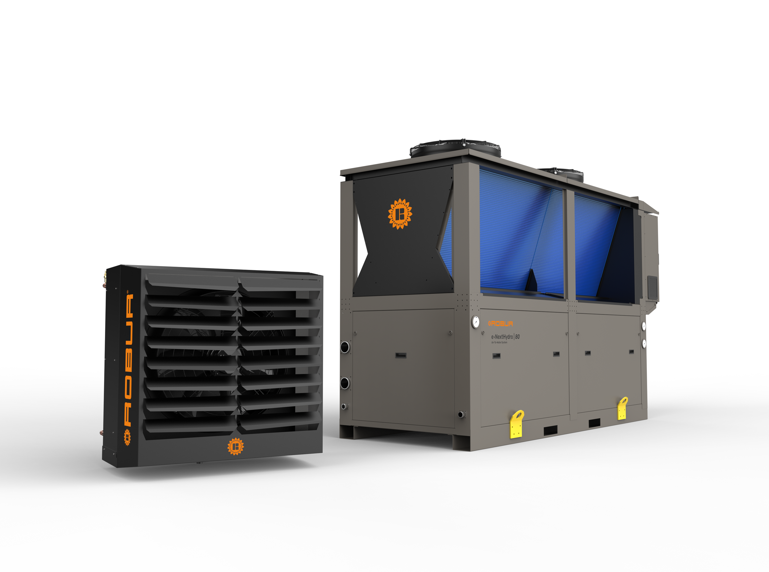

E-Next Hydro
Průmyslový systém chlazení a vytápění E‑NextHydro
Řešení E‑Next Hydro je decentrální systém založený na elektrickém tepelném čerpadle a určený pro chlazení a vytápění velkoobjemových prostor. Systém je navržen s důrazem na vysokou účinnost, flexibilitu a jednoduchou instalaci v náročných provozech. Je určen pro průmyslové a haly, logistická centra, obchodní objekty či sportovní haly.
E‑NextHydro představuje systém teplovodního ohřevu vzduchu kombinující teplovodní a teplovzdušné vytápění založené na tepelném čerpadle. Řešení zahrnuje venkovní jednotku tepelné čerpadlo vzduch/voda, vnitřní jednotky v podobě teplovzdušných jednotek s vodním výměníkem určených pro vytápění i chlazení, systémovou regulaci a hydronický kit.
Výhody systému E-NextHydro:
  • Elektrifikace systému - moderní tepelné čerpadlo vzduch/voda zajišťuje vytápění i chlazení bez lokálních emisí CO2 z fosilních paliv
  • Efektivní vodní (hydronický) systém - distribuce energie vodou znamená stabilní výkon, jednoduchou instalaci a nižší nároky na servis. Chladivo zůstává uzavřeno ve venkovní jednotce
  • Ideální pro velké prostory - systém je navržen pro průmyslové haly, logistická centra i komerční objekty, kde jsou klíčové výkon, průtok vzduchu a spolehlivost, vnitřní jednotka je speciálně navržena pro tepelná čerpadla
  • Méně venkovních jednotek - díky vodnímu systému, vyšším výkonům a velkému průtoku vzduchu se významně snižuje počet  venkovních jednotek oproti klasickým splitovým řešením vzduch/vzduch
  • Systémová regulace - zajišťuje efektivní provoz a maximální využití výkonu tepelného čerpadla i vnitřních jednotek
  • Flexibilita a hybridní řešení - systém lze kombinovat s plynovými jednotkami E‑Next a vytvořit tak hybridní řešení, které optimalizuje ivestiční i provozní náklady stejně jako ekologickou stopu

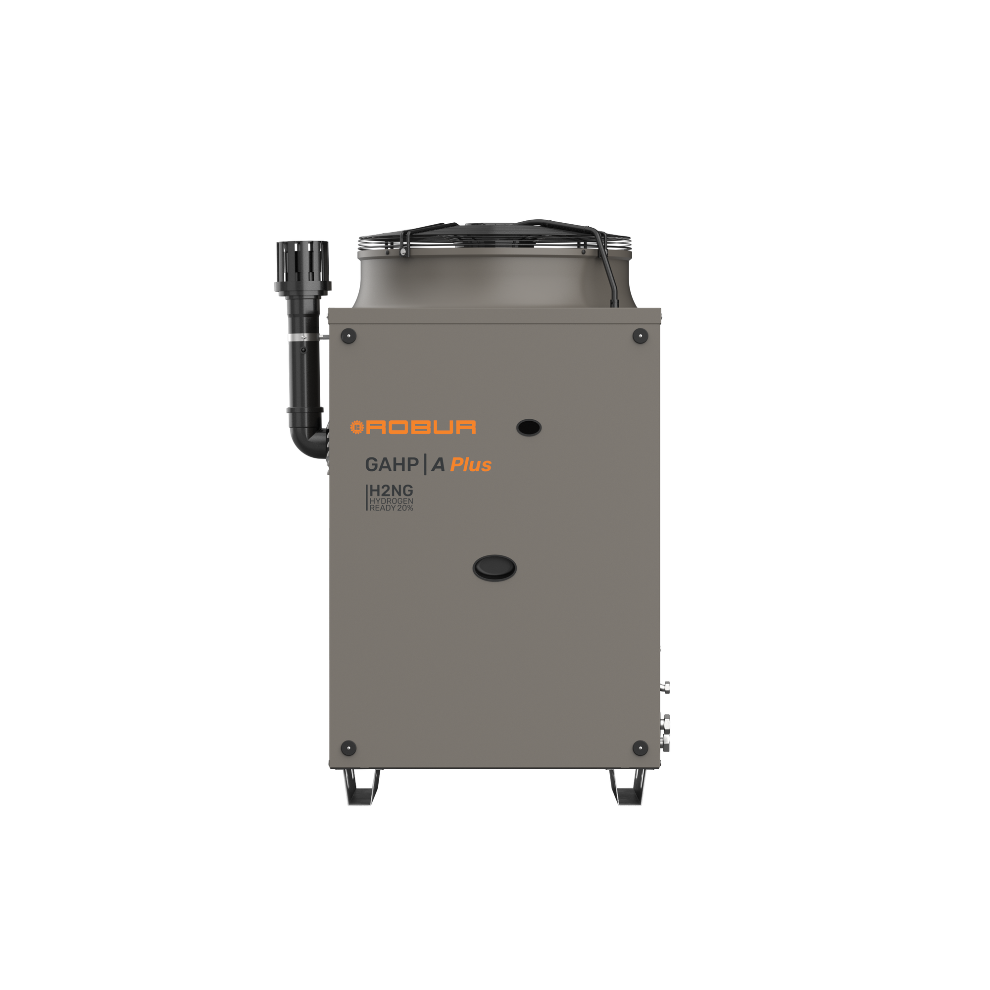

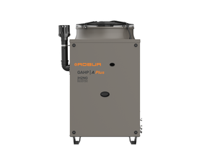

GAHP A Plus
Plynové absorpční tepelné čerpadlo vzduch/voda GAHP A Plus
Absorpční tepelné čerpadlo GAHP A je nejprodávanějším plynovým tepelným čerpadlem. Zařízení využívá ke svému pohonu zemní plyn a nízkopotenciální energii ze vzduchu. Technologie je vhodná pro vytápění ve středních a velkých budovách jako jsou bytové domy, veřejné budovy nebo průmyslové objekty.
Výhody absorpčního plynového tepelného čerpadla GAHP A
  • Garantovaná účinnost 172 % představuje jednu z nejvyšších hodnot u plynového vytápění na trhu. Plynové tepelné čerpadlo GAHP A tak nabízí jeden z nejúčinnějších způsobů využití plynu.
  • Úspora nákladů až 40 % a stejné snížení emisí oxidu uhličitého oproti plynovému kotli představuje výhodné řešení pro zlepšení energetické náročnosti budovy a dekarbonizaci plynového vytápění.
  • Stabilní výkon a výstupní teplota typický pro absorpční tepelná čerpadla, umožňuje snadné napojení jednotky na většinu stávajících topných systémů s radiátory bez významnějších stavebních úprav.
  • Modulární řazení jednotek společně s vlastní regulací umožní vytvářet sestavy zdrojů, do kterých lze kromě plynových čerpadel zahrnout i plynové kotle, čímž lze významně zvýšit výkon kaskády při minimální investici.
  • Přírodní chladivo s GWP 0 je ekologické řešení šetrné k životnímu prostředí, na které se nevztahují pravidelné kontroly těsnosti okruhu.
Použití:
Ideální pro vytápění průmyslových, komerčních a obytných objektů, obchodů a hotelů.
PARAMETR GAHP-A Plus
Tepelný výkon (A7W35) 44,5 kW
GUE účinnost (A7W35) 172 %
Maximální teplota výstupní vody pro ÚT/TUV 38,3 kW

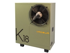

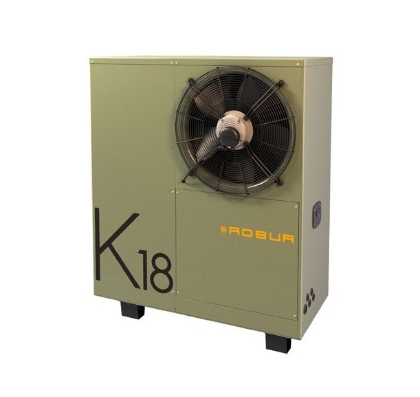

Robur GAHP K18
Plynové absorpční tepelné čerpadlo vzduch/voda GAHP K18
Absorpční tepelné čerpadlo K18 je nejnižší výkonovou řadou plynových tepelných čerpadel. Jde o kompaktní jednotku s maximálním výkonem 20 kW, která je určena do venkovního prostředí. Tepelné čerpadlo využívá vzduch jako obnovitelný zdroj a plyn jako primární energii. Tepelné čerpadlo K18 představuje jeden z nejúčinnějších způsobů vytápění plynem na trhu.
Výhody absorpčního plynového tepelného čerpadla vzduch/voda K18
  • Faktor využití plynu 169 % představuje jednu z nejvyšších hodnot u plynového vytápění na trhu. Plynové tepelné čerpadlo K18 tak představuje nejekologičtější a nejúčinnější způsob využití plynu.
  • Výkonová modulace 50 - 100 % zajistí plynulý chod tepelného čerpadla i v přechodném období, kdy může tepelné čerpadlo vzduch/voda plně využít svůj potenciál.
  • Stabilní výkon a široký rozsah teplot činí z tepelného čerpadla univerzální zdroj vhodný pro naprostou většinu teplovodních systémů.
  • Vlastní regulace na základní desce tepelného čerpadla dokáže ekvitermně řídit žádanou teplotu, ohřívat teplou vodu a spínat špičkový zdroj pouze v kombinaci s prostorovým termostatem.
Použití:
Ideální pro vytápění menších průmyslových a komerčních objektů, obytných budov, obchodů, pensionů atd.
PARAMETR  GAHP K18
Tepelný výkon (A7W35)  18,9 kW
GUE účinnost (A7W35)  169 %
Maximální teplota výstupní vody pro ÚT/TUV  65/70 °C

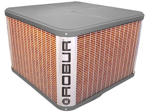

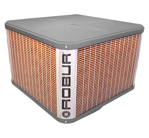

Adiabatické chlazení
Adiabatický chladič AD 14/20
Adiabatické chlazení Robur AD 14/20 je moderní způsob chlazení hal založený na principu odpařování vody. Dlouhodobé vysoké teploty na pracovišti přináší zaměstnancům nejenom nekomfortní prostředí, ale také zdravotní rizika, únavu a ospalost. To vše negativně ovlivňuje produktivitu práce. Jednotka Robur AD nabízí jednoduchý odpařovací systém pro distribuci a ochlazování vzduchu. Odpařování je přirozený proces a způsob, jak získat osvěžující chladný vzduch. Jednotka Robur AD jej pak dokáže přivést na místo, kde je aktuálně zapotřebí.
Adiabatické chlazení vzduchu založené na principu odpařování vody nabízí uživateli řadu výhod:
  • Nízká spotřeba energie - elektrickou energii spotřebuje pouze pětirychlostní ventilátor a malé vodní čerpadlo. Proces chlazení je jinak naprosto přirozený bez potřeby dodání energie.
  • Nepotřebuje chladivo - funkce odpařovacího chlazení je dána fyzikálními vlastnostmi vody a vzduchu. V systému není použito žádné chladivo, které by bylo třeba doplňovat nebo pravidelně měnit.
  • Modulární a adaptabilní systém - chlazení může pracovat nezávisle nebo může být integrováno do jednoduchého a efektivního komplexního systému s ostatními jednotkami.
  • Elektronická kontrola funkce zajišťuje efektivitu a čistotu celého procesu - i přes jednoduchý princip chlazení je celý proces řízen sofistikovaným řídícím programem, který kontroluje veškeré procesy nezbytné ke správnému chodu chlazení.
Použití:
Ideální pro vytápění průmyslových, zemědělských nebo logistických hal.
Provozní údaje pro chlazení:
Technické parametry AD 14 AD 20
Průtok vzduchu max. 13 000 m³/h 20 000 m³/h
med. 9 700 m³/h 15 000 m³/h
min. 6 500 m³/h 10 000 m³/h
Spotřeba vody 43 l/h 64 l/h
Rozměr připojovacího VZT potrubí 600 x 600 mm 1150 x 600 mm
Spotřeba el. energie 1,1 kW 1,8 kW
Napětí 230 V - 50 Hz
Hmotnost plná / prázdná kg 67 / 88 120 / 146
Rozměry š x h x v 1 150 x 1 150 x 1 050 1 650 x 1 150 x 1 050
