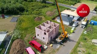

Stavba Domu jedním tahem
Stavba Domu jedním tahemStavba Domu jedním tahemStavba Domu jedním tahemStavba Domu jedním tahemStavba Domu jedním tahemStavba Domu jedním tahemStavba Domu jedním tahemDům jedním tahem
Montované domy Dům jedním tahem
Dům jedním tahem představuje unikátní spojení přírodního keramického stavebního materiálu (velkoplošných dílců z keramického LiaporBetonu) a promyšleného stavebnicového systému. Na připravené základové desce se hrubá stavba přízemního domu realizuje za pouhý 1 den, u patrových domů jsou to jen 2 dny. Díky minimu mokrých procesů při výstavbě se lze nastěhovat ihned po finálním dokončení domu (cca za 6 měsíců od zahájení výstavby). Rychlost výstavby však není zdaleka jedinou výhodou:
