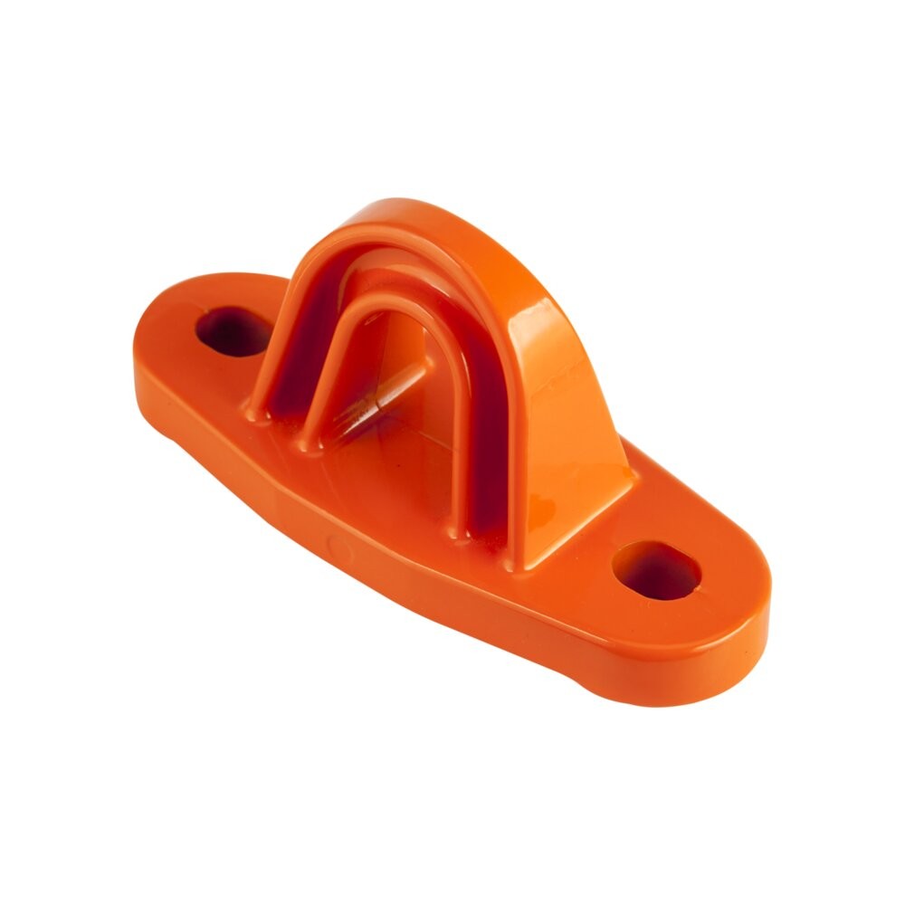

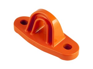

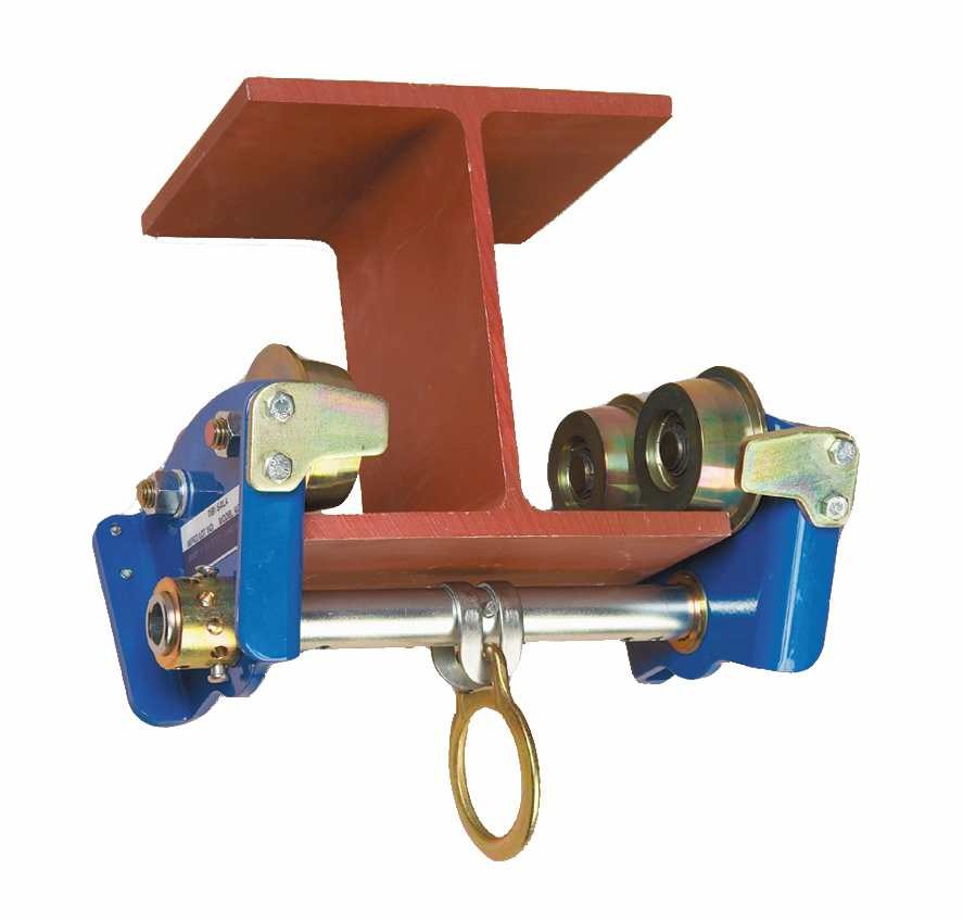

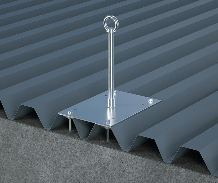

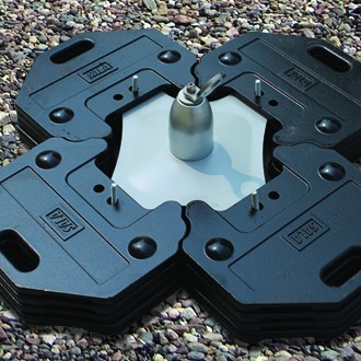

Kotvící body
Kotvící body jsou velmi efektivní ochrana proti pádu a zvyšují úroveň bezpečnosti práce ve výškách a nad volnou hloubkou.
Výhodou jsou široké možnosti použití, jednoduchá montáž (nasazení), nízká hmotnost a variabilita.
Kotvící body jsou dle EN 795 stacionární nebo mobilní.
Pro kotvení proti pádu lze využít:

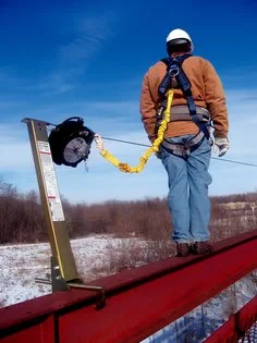

  • Kotvící body

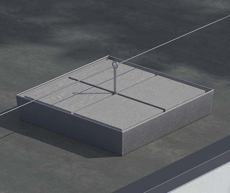

  • Kotvící systémy na střechy

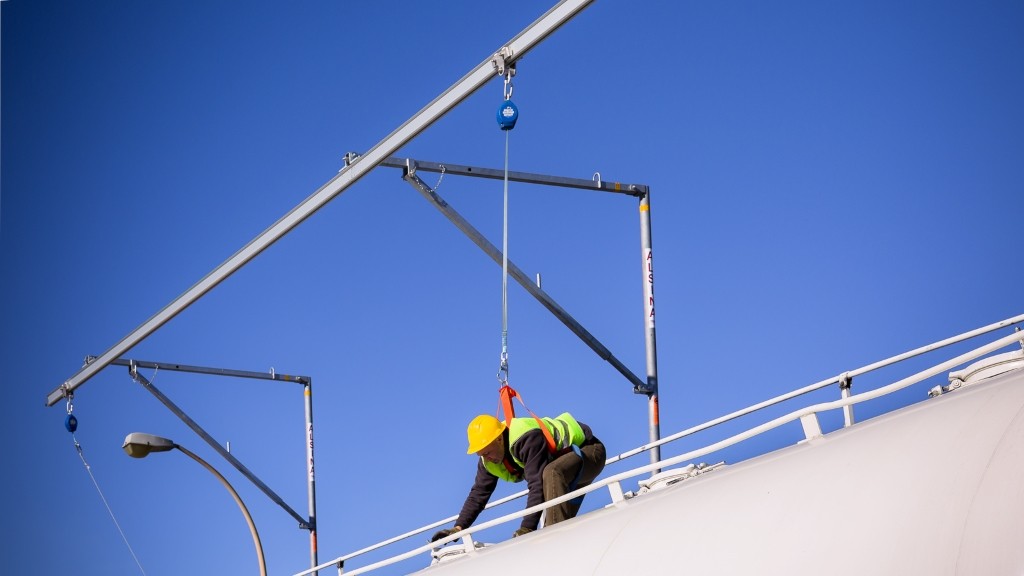

  • Kotvící ramena
  • Plošiny na sloupy

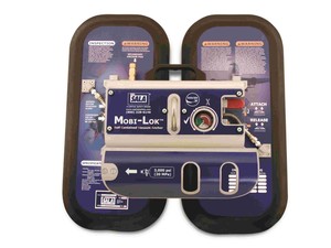

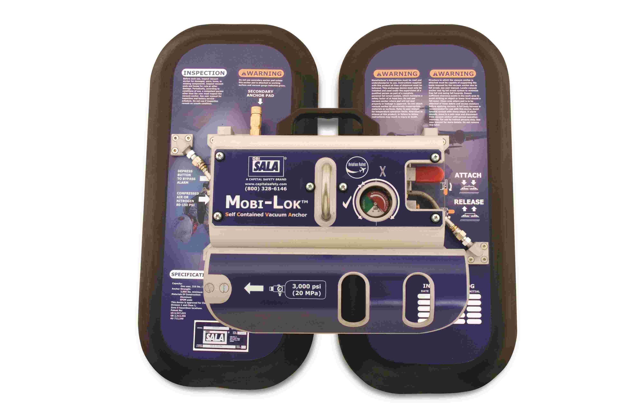

  • Vakuové systémy
  • Dveřní kotvení

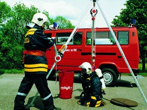

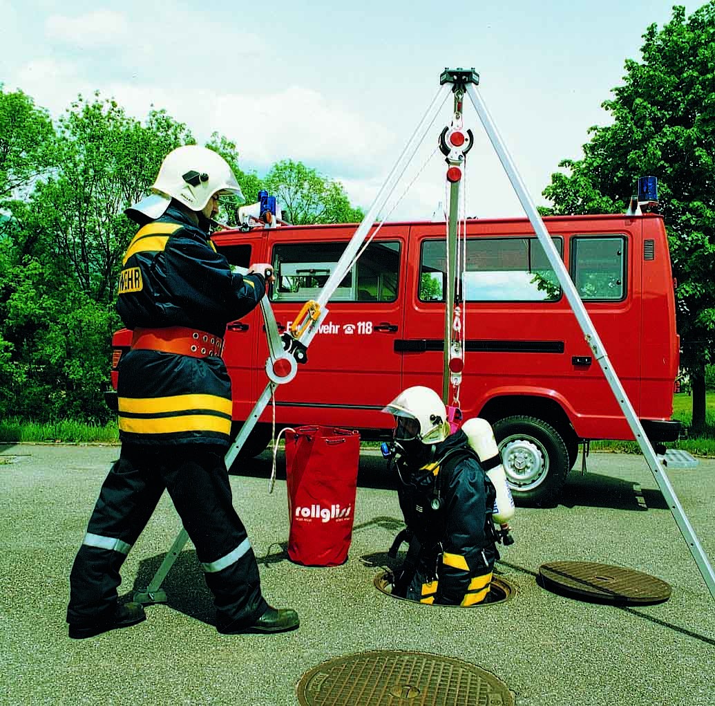

  • Kotvící zařízení se třemi rameny (trojnožka)

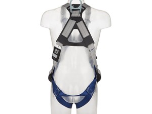

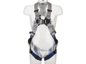

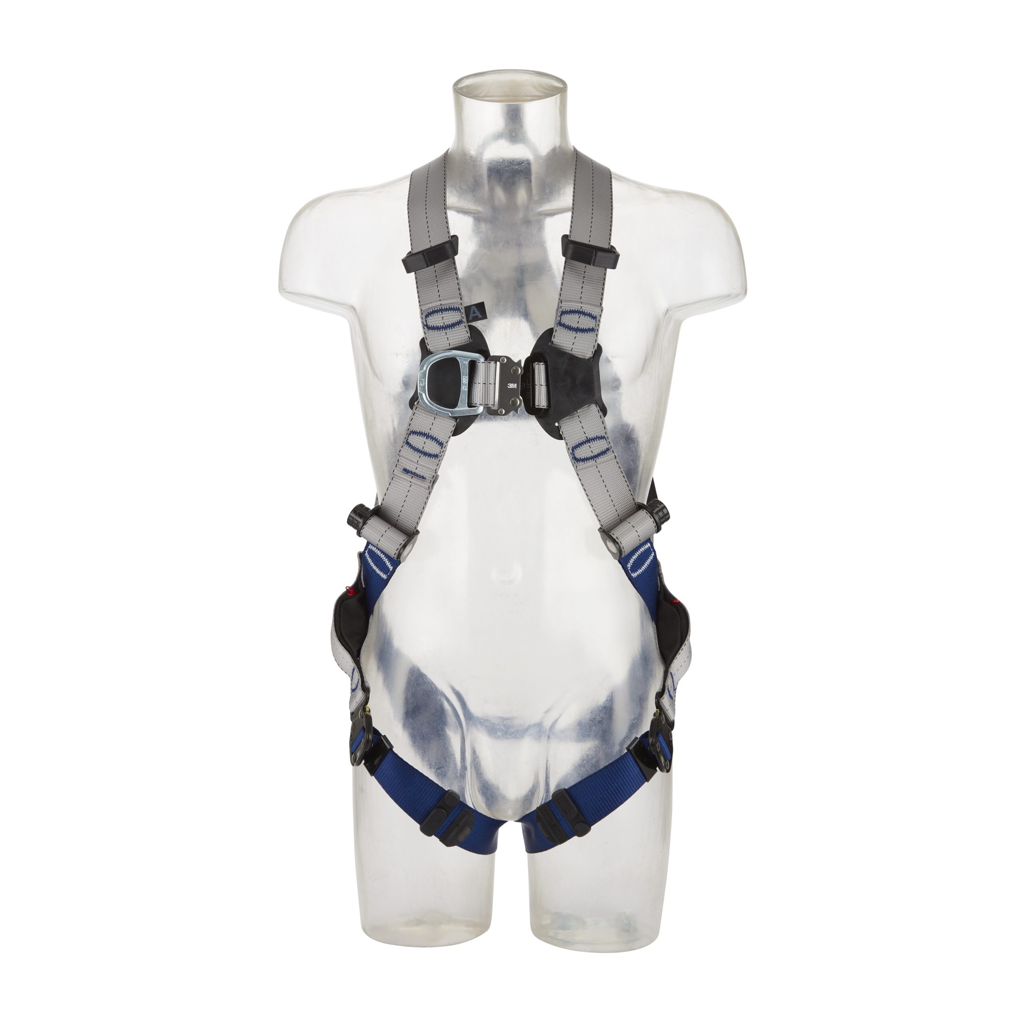

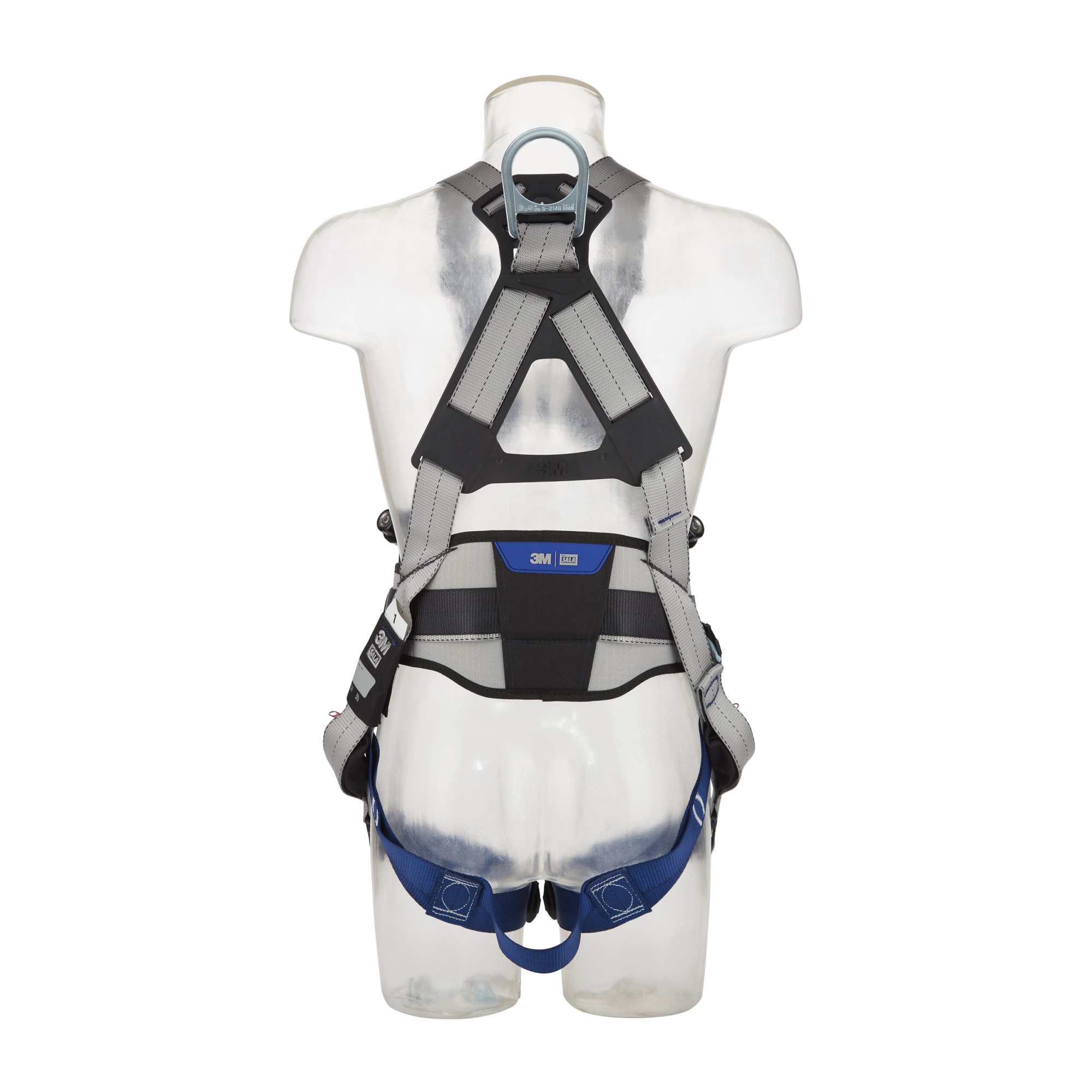

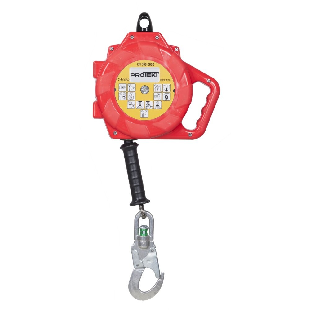

Zachycovací postroje, které jsou definovány dle EN 361 jako opora těla sloužící v první řadě pro zachycení pádu. Používají se i ke stabilizování pracovní polohy nebo i pro práci na laně. Typ zachycovacího postroje se používá podle typu práce (údržba, montáže, evakuace apod.) a pracovního prostředí (vysoké teploty, prostředí s nebezpečím výbuchu apod.)

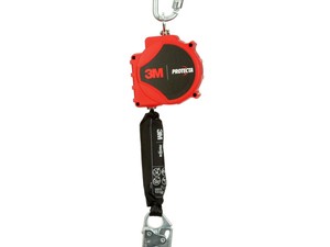

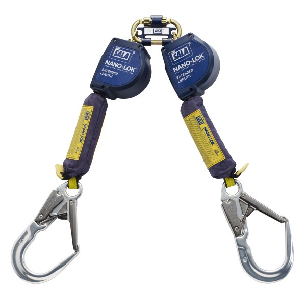

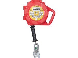

Zachycovače pádu, které jsou používány jako Zatahovací zachycovače pádu dle EN 360 nebo jako Pohyblivé zachycovače pádu dle EN 352-1 a EN 353-2. Jsou oblíbené pro volnost zajištěného pohybu uživatelů a možnosti kotvení i na úrovní nohou.

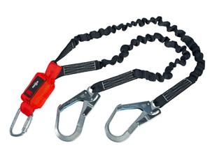

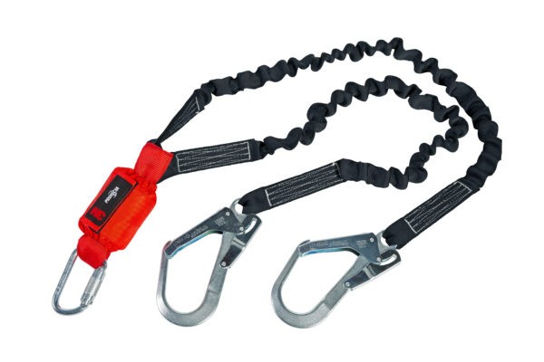

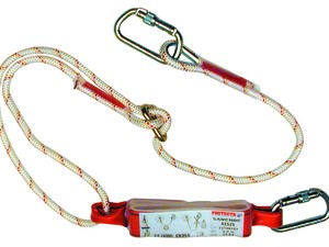

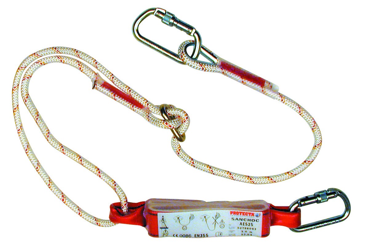

Tlumiče pádu dle EN 355 zajistí, že brzdná síla v případě pádu nepřekročí zatížení na tělo uživatele 6 kN (je to způsobeno postupným páráním tlumiče pádu a tím pohlcováním pádové energie). Výhodou je výběr z velkého množství kotvících karabin a oblíbenost elastických popruhů.

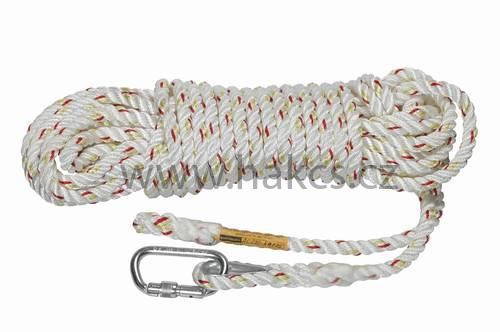

Lana, která jsou definována EN 353-2, mohou tlumit pád uživatele svou elasticitou. Výhodou je velká pevnost a délka lana.

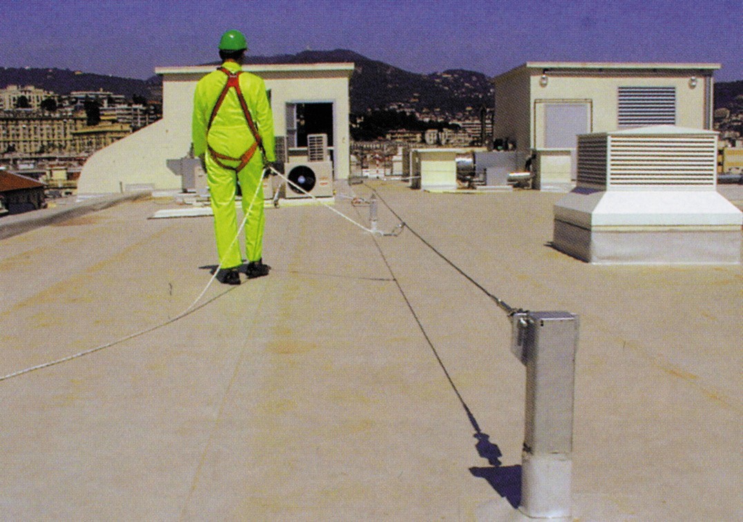

Záchytné systémy

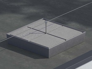

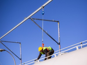

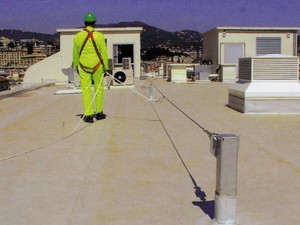

Záchytný systém je instalované kotvicí zařízení, které zajišťuje bezpečnost osob při práci ve výškách nebo nad volnou hloubkou. Slouží k zachycení pádu nebo jeho zamezení. Podle legislativy musí být záchytný systém instalován na každou novou nebo opravovanou střechu.
Záchytné systémy patří mezi kotvící zařízení dle EN 795 a zaručují permanentní zajištění při práci ve výškách, tzn. že uživatel je při práci neustále zajištěn a má volné ruce pro práci. Systémy mohou být horizontální nebo vertikální a mohou mít textilní lano, ocelové lanko nebo ocelovou kolejnici
Zádržně systémy se mohou skládat ze stejných součástí jako záchytný systém, ale jsou navrženy tak, že uživatele nepustí do rizika pádu (např. svou délkou vás nepustí k okraji střechy).
