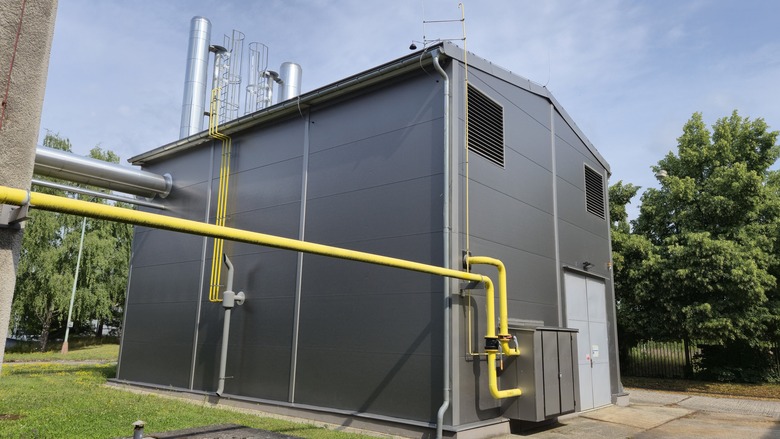

Varnsdorfská teplárna zcela opustila spalování hnědého uhlí již v roce 2018. Novým zdrojem tepla jsou od té doby dva plynové kotle doplněné dochlazovači spalin. Vyrobené teplo je horkovodem dodáváno do budov patřících městu s různým způsobem využití a také do obytné zástavby.
V současné době se jeví, že využívat zemní plyn jen v kotlích není dlouhodobě perspektivní. Teplárna má proto připravený projekt výstavby elektrokotle. S jeho využitím se počítá v době, kdy je cena energie z elektřiny výhodnější než z plynu. Výhodou je skutečnost, že v teplárně zůstala zachována většina technologií z doby využití uhlí. Tedy včetně velkoobjemových zásobníků, do kterých lze uložit velké množství nárazově vyrobeného levnějšího tepla a toto teplo pak podle potřeby distribuovat odběratelům.
