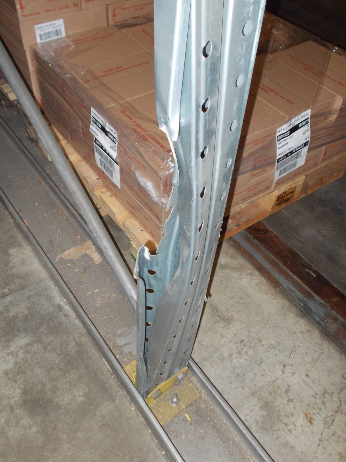

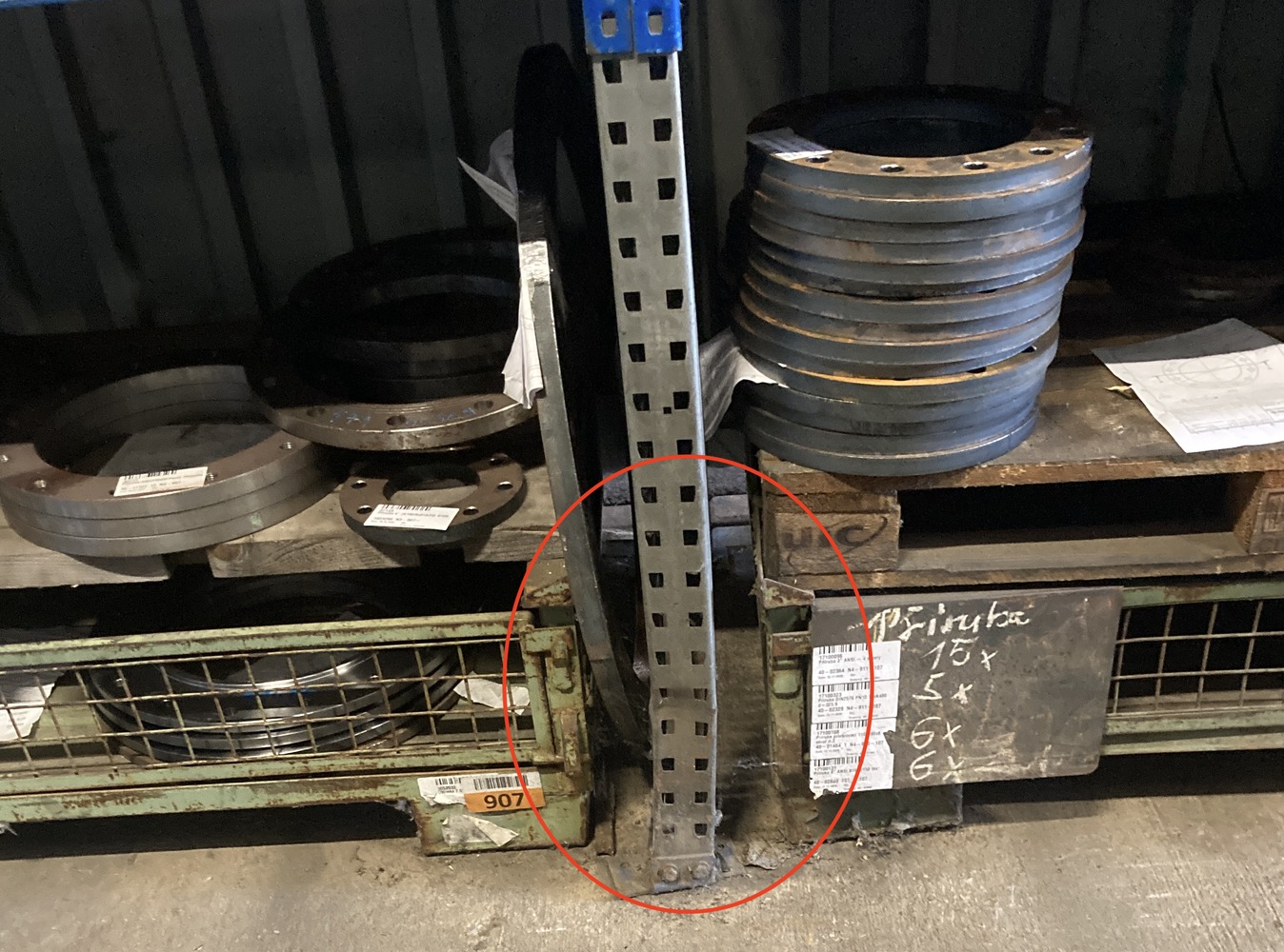

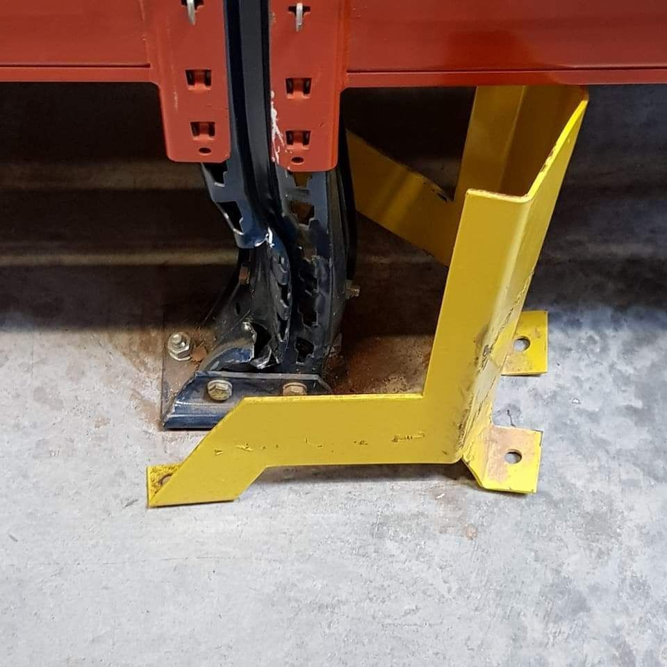

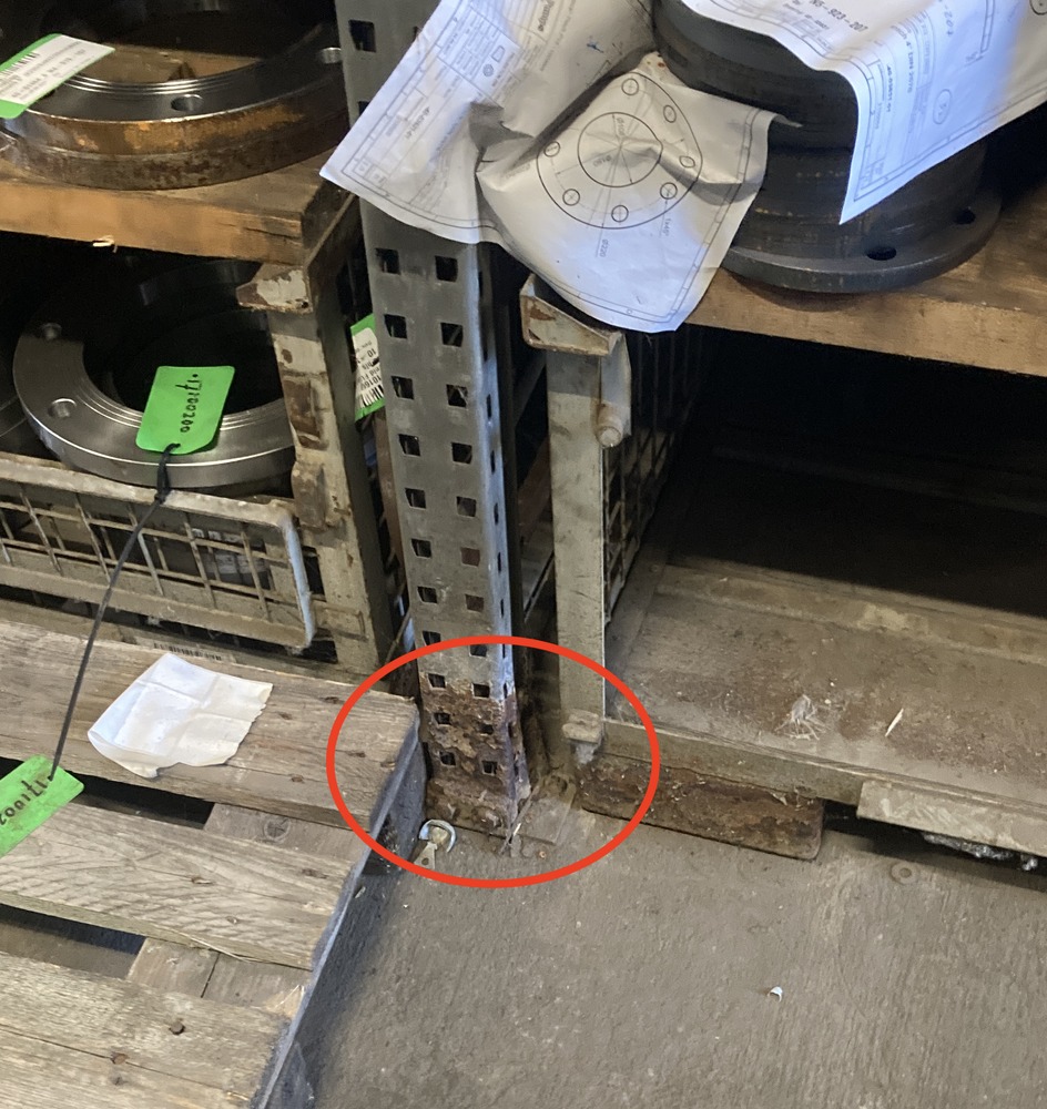

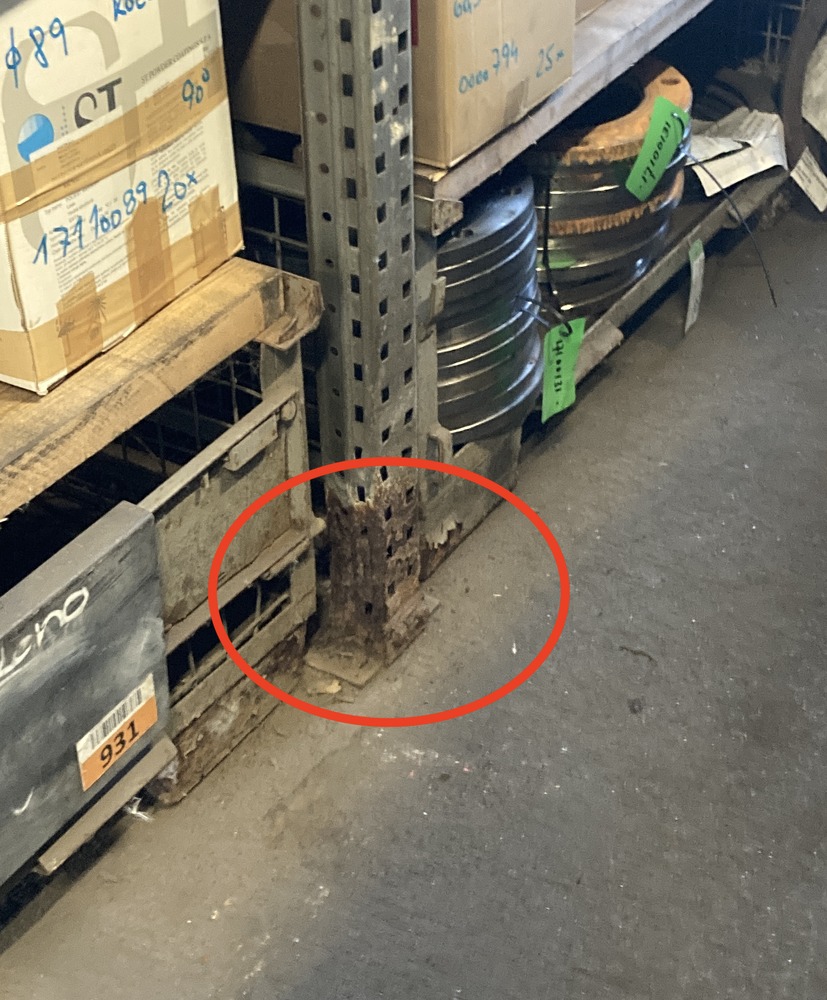

Nejčastější závady v praxi
V přiložené fotodokumentaci a z praxe z inspekcí lze uvést tyto typické případy:
  1. Deformace sloupků nárazem VZV – nejčastější důvod pro zařazení do červené zóny.
  2. Průhyb nosníků nad přípustný limit – riziko kolapsu police.
  3. Zrezivělé nebo mechanicky poškozené spoje – oslabení pevnosti celku.
  4. Chybějící kotvení nebo ochrany rohů – snížení odolnosti při nárazu.
  5. Chybějící štítky s nosností – porušení povinnosti označení.
