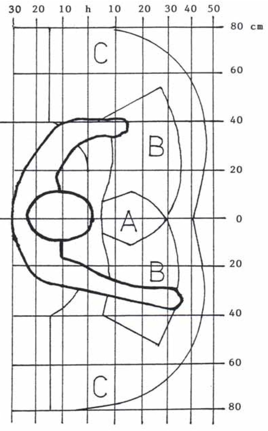

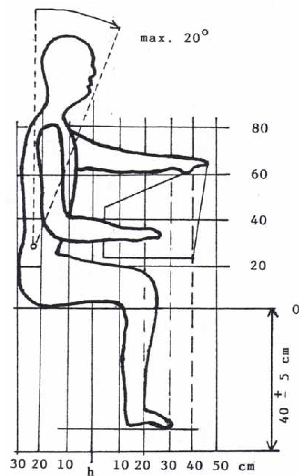

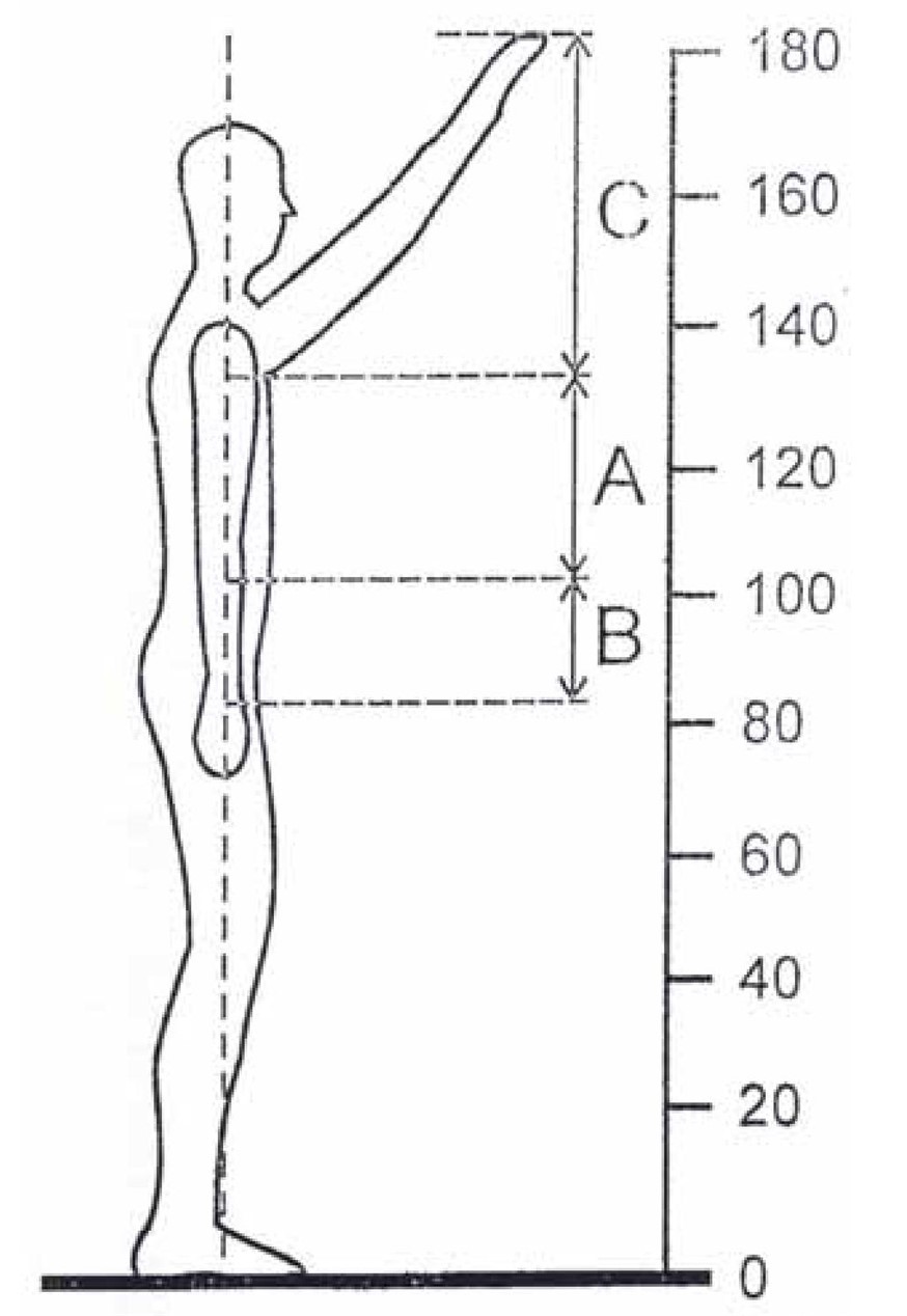

Rozměry pracovní roviny, pracovního místa a požadavky na ovladače
(1) Výška pracovní roviny musí odpovídat tělesným rozměrům zaměstnance, základní pracovní poloze, hmotnosti předmětů a břemenům, se kterými je v rámci pracovní činnosti manipulováno, a zrakové náročnosti při práci. Optimální výška pracovní roviny při práci muže a ženy vstoje se řídí jejich antropometrickými rozměry a zpravidla se stanoví mezi 800 až 1 000 mm. Při práci vsedě je optimální výška pracovní roviny nad sedákem u mužů 220 až 310 mm, u žen 210 až 300 mm. Základní výška sedáku nad podlahou je 400 ± 50 mm. Pokud jsou při práci používány například svěráky a jiná technická zařízení, pak výškou pracovní roviny se rozumí místo, na němž jsou nejčastěji vykonávány pohyby končetin zaměstnance při manipulaci s nimi.
(2) Při práci vyžadující zvýšenou náročnost na zrak, například při manipulaci s drobnými předměty nebo součástkami, se výška pracovní roviny zvětšuje o 100 až 200 mm. Při práci, při níž se manipuluje s předměty o hmotnosti větší než 2 kg při práci převážně vstoje, se manipulační rovina snižuje o 100 až 200 mm.
(3) Pracovní místo musí být uspořádáno tak, aby manipulační roviny, pohybové prostory a vynakládané síly odpovídaly tělesným rozměrům a přirozeným drahám pohybů končetin zaměstnance a aby nedocházelo k zaujímání nepřijatelných pracovních poloh. Dosahy horních končetin při práci vsedě a vstoje jsou upraveny v příloze č. 8 k tomuto nařízení, na obrázcích č. 1 až 3.
(4) Pracovní místo, u něhož je základní pracovní poloha trvale vstoje a nevyžaduje se trvalé sledování chodu zařízení, musí být, pokud to umožňuje technologie a prostorové podmínky, vybaveno pro krátkodobý odpočinek vsedě. Pracovní místo, na němž je zvýšena pracovní rovina, se vybavuje pracovním sedadlem s výškou sedáku odpovídající výšce pracovní roviny nad podlahou a zrakové náročnosti při práci. Musí být vybaveno opěrou pro dolní končetiny.
(5) Sedadlo musí být při sezení stabilní, musí umožňovat snadné seřízení výšky sedáku a sklon zádové opěrky a musí odpovídat podmínkám práce, zvláště pokud jde o jejich poréznost a omyvatelnost. Prostor pro dolní končetiny na pracovním místě musí umožňovat pohyb dolních končetin vpřed a do stran.
(6) Požadavky na rozměry volného pohybového prostoru pro dolní končetiny při práci vsedě jsou tyto:
a) nejmenší výška nad podlahou 600 mm,
b) nejmenší celková šířka 500 mm,
c) nejmenší hloubka od přední hrany stolu či zařízení 500 mm,
d) optimální hloubka od přední hrany stolu či zařízení 700 mm,
e) nejmenší vzdálenost roviny sedadla od dolní plochy pracovního stolu 200 mm.
(7) Požadavky na pohybový prostor pro nožní ovladače jsou tyto:
a) nejvýše 400 mm od roviny h,
b) nejméně 200 mm od roviny h vpřed,
c) nejvýše 250 mm nad základnou,
d) nejvýše 350 mm do stran od svislé roviny procházející středem sedadla, kolmé k rovině h,
přičemž rovinou h se rozumí svislá rovina proložená místem nejvíce vystupující hrany pracovní roviny, kolmá k vodorovné rovině - podlaze.
(8) Hodnoty uvedené v odstavci 7 platí v případě, že přední hrana sedadla je 100 mm vzdálena od roviny h. V případě jiné vzdálenosti mezi přední hranou sedadla a rovinou h se musí pohybový prostor pro nožní ovladače posunout vpřed nebo vzad.
(9) Při používání nožního ovladače při trvalé práci vstoje nesmí docházet k nerovnoměrnému rozložení hmotnosti těla na dolní končetiny. Ovladače obsluhované jinak než rukama a chodidly, například loketní a kolenní, se nesmí používat při trvalé práci. Přípustné síly pro ovladače jsou upraveny v příloze č. 9 k tomuto nařízení.
(10) Na montážních linkách v pásové a proudové výrobě s trvalým i přerušovaným sedem a v případě, kdy provádění pracovního úkonu je spojeno s natáčením trupu nebo s prováděním úkonu mimo dosah horních končetin podle přílohy č. 8 k tomuto nařízení, obrázku č. 2, se pracovní místo vybavuje otočným nebo pojíždějícím sedadlem.

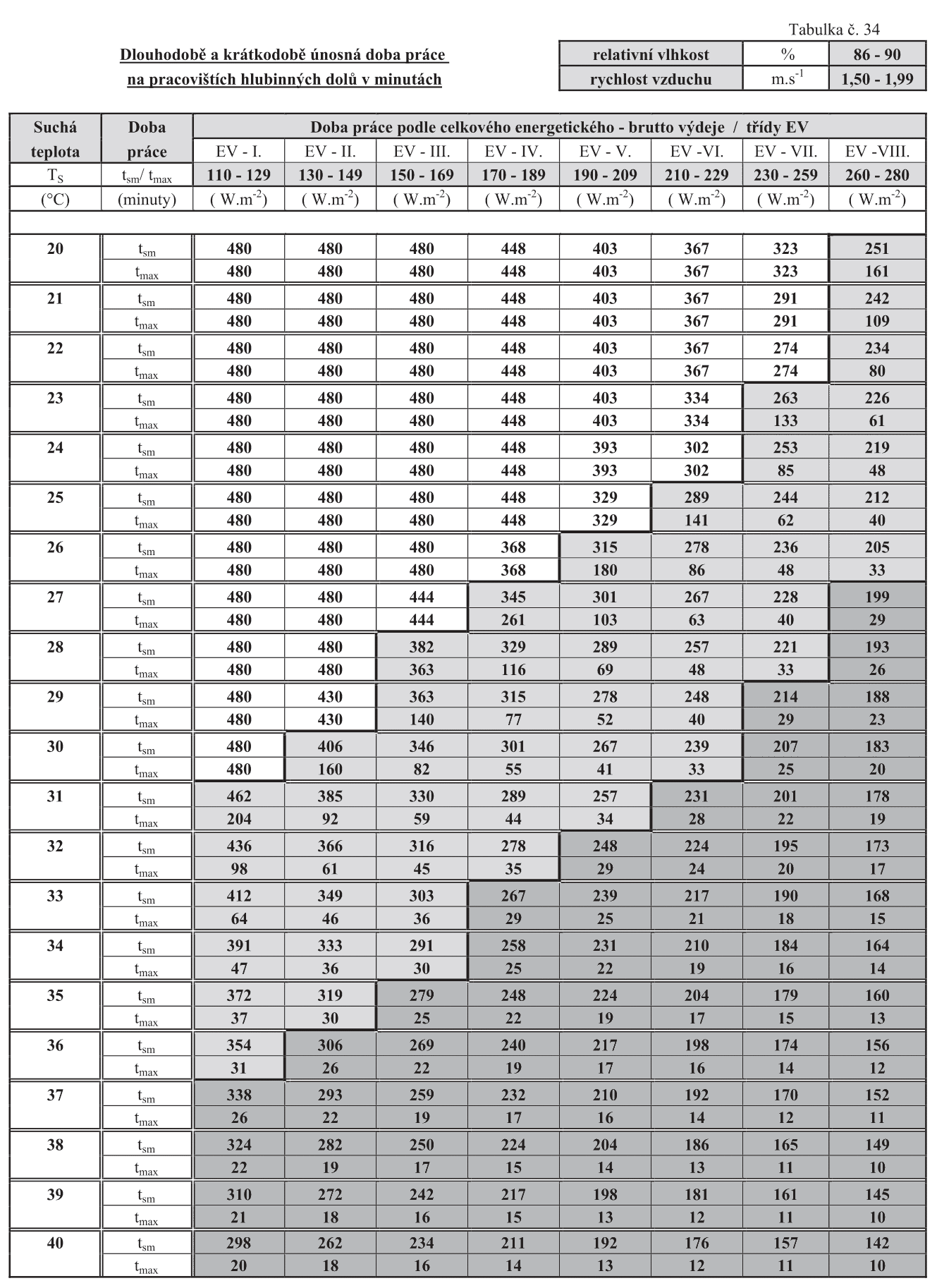

Tabulka č. 3
Dlouhodobě a krátkodobě přípustná doba práce na pracovištích hlubinných dolů v minutách
relativní vlhkost % 56 - 60
rychlost vzduchu m.s-11,00 - 1,49
Suchá
teplota
Doba
práce
Doba práce podle celkového energetického - brutto výdeje / třídy EV
EV - I. EV - II. EV - III. EV - IV. EV - V. EV - VI. EV - VII. EV - VIII.
Tstsm/tmax110 -129 130 -149 150 -169 170 -189 190 - 209 210 - 229 230 - 259 260 - 280
(°C) (minuty) (W.m-2) (W.m-2) (W.m-2) (W.m-2) (W.m-2) (W.m-2) (W.m-2) (W.m-2)
20 tsm480 480 480 448 403 367 323 288
tmax480 480 480 448 403 367 323 288
21 tsm480 480 480 448 403 367 323 276
tmax480 480 480 448 403 367 323 276
22 tsm480 480 480 448 403 367 323 248
tmax480 480 480 448 403 367 323 248
23 tsm480 480 480 448 403 367 323 229
tmax480 480 480 448 403 367 323 152
24 tsm480 480 480 448 403 367 293 222
tmax480 480 480 448 403 367 293 110
25 tsm480 480 480 448 403 367 261 215
tmax480 480 480 448 403 367 261 86
26 tsm480 480 480 448 403 346 240 209
tmax480 480 480 448 403 346 185 69
27 tsm480 480 480 448 401 305 232 203
tmax480 480 480 448 401 305 121 58
28 tsm480 480 480 448 355 263 225 197
tmax480 480 480 448 355 263 89 49
29 tsm480 480 480 414 312 253 218 192
tmax480 480 480 414 312 204 71 43
30 tsm480 480 480 366 272 244 212 187
tmax480 480 480 366 272 129 59 38
31 tsm480 480 429 317 263 236 206 182
tmax480 480 429 317 219 94 50 34
32 tsm480 480 373 284 254 229 200 177
tmax480 480 373 284 132 73 44 31
33 tsm480 438 310 274 245 222 194 173
tmax480 438 310 178 87 57 37 28
34 tsm480 358 297 264 237 215 189 168
tmax480 358 220 97 62 45 32 24
35 tsm428 326 286 255 229 209 184 164
tmax428 326 113 68 49 37 28 22
36 tsm363 313 276 246 222 203 179 160
tmax363 135 75 52 40 32 25 20
37 tsm347 301 266 238 216 197 175 157
tmax165 84 56 42 33 28 22 18
38 tsm332 290 257 231 209 192 170 153
tmax94 60 44 35 29 24 20 17
39 tsm319 279 248 224 203 187 166 150
tmax65 47 36 30 25 22 18 15
40 tsm306 269 240 217 198 182 162 146
tmax49 38 31 26 22 19 16 14
Tabulka č. 4
rychlost vzduchu m.s-11,50 - 1,99
Suchá
teplota
Doba
práce
21 tsm480 480 480 448 403 367 323 282
tmax480 480 480 448 403 367 323 282
22 tsm480 480 480 448 403 367 323 254
tmax480 480 480 448 403 367 323 254
tmax480 480 480 448 403 367 323 162
24 tsm480 480 480 448 403 367 297 222
tmax480 480 480 448 403 367 297 114
25 tsm480 480 480 448 403 367 264 215
tmax480 480 480 448 403 367 264 88
26 tsm480 480 480 448 403 347 240 208
tmax480 480 480 448 403 347 190 70
27 tsm480 480 480 448 400 306 232 202
tmax480 480 480 448 400 306 122 58
28 tsm480 480 480 448 354 263 224 196
tmax480 480 480 448 354 263 89 49
29 tsm480 480 480 412 310 252 217 191
tmax480 480 480 412 310 198 70 43
30 tsm480 480 480 362 271 243 211 186
tmax480 480 480 362 271 125 58 38
31 tsm480 480 424 312 261 235 204 181
tmax480 480 424 312 204 91 49 34
32 tsm480 480 368 282 252 227 199 176
tmax480 480 368 282 125 71 43 31
33 tsm480 430 306 271 243 220 193 172
tmax480 430 306 164 83 55 37 27
34 tsm480 349 294 261 235 213 188 167
tmax480 349 198 91 59 43 31 24
35 tsm415 322 283 252 227 207 183 163
tmax415 279 105 65 47 36 27 22
36 tsm356 309 272 243 220 201 178 159
tmax356 123 71 50 38 31 24 20
37 tsm340 296 262 235 213 195 173 156
tmax147 78 53 40 32 27 21 18
38 tsm326 285 253 228 207 190 169 152
tmax86 57 42 33 28 24 19 16
39 tsm312 274 245 221 201 185 165 148
tmax60 44 35 29 24 21 18 15
40 tsm300 265 237 214 195 180 161 145
tmax46 36 29 25 21 19 16 14
Tabulka č. 5
rychlost vzduchu m.s-12,0 a více
Suchá
teplota
Doba
práce
22 tsm480 480 480 448 403 367 323 253
tmax480 480 480 448 403 367 323 253
tmax480 480 480 448 403 367 323 158
24 tsm480 480 480 448 403 367 294 221
tmax480 480 480 448 403 367 294 112
25 tsm480 480 480 448 403 367 260 214
tmax480 480 480 448 403 367 260 86
26 tsm480 480 480 448 403 342 239 208
tmax480 480 480 448 403 342 178 68
27 tsm480 480 480 448 393 300 231 202
tmax480 480 480 448 393 300 115 56
28 tsm480 480 480 448 346 259 223 196
tmax480 480 480 448 346 259 85 48
29 tsm480 480 480 402 300 250 216 190
tmax480 480 480 402 300 177 68 42
30 tsm480 480 469 352 269 241 209 185
tmax480 480 469 352 269 115 56 37
31 tsm480 480 412 300 259 233 203 180
tmax480 480 412 300 176 85 48 33
32 tsm480 480 353 279 249 226 197 175
tmax480 480 353 279 113 67 41 30
33 tsm480 413 303 268 241 218 192 171
tmax480 413 303 139 76 52 35 27
34 tsm480 332 291 258 233 211 186 166
tmax480 332 162 82 55 41 30 23
35 tsm390 317 279 249 225 205 181 162
tmax390 210 93 60 44 34 26 21
36 tsm350 304 269 241 218 199 176 158
tmax296 106 65 46 36 30 23 19
37 tsm335 292 259 232 211 193 172 154
tmax122 70 49 38 31 26 21 17
38 tsm320 280 250 225 205 188 167 151
tmax76 52 39 32 26 23 19 16
39 tsm307 270 241 218 199 183 163 147
tmax55 41 33 27 23 20 17 15
40 tsm294 260 233 211 193 178 159 144
tmax43 34 28 24 21 18 15 14
Tabulka č. 6
relativní vlhkost % 61 - 65
rychlost vzduchu m.s-1do 0,49
Suchá
teplota
Doba
práce
20 tsm480 480 480 448 403 367 323 246
tmax480 480 480 448 403 367 323 246
21 tsm480 480 480 448 403 367 323 239
tmax480 480 480 448 403 367 323 165
22 tsm480 480 480 448 403 367 300 232
tmax480 480 480 448 403 367 300 118
23 tsm480 480 480 448 403 367 265 225
tmax480 480 480 448 403 367 265 91
24 tsm480 480 480 448 403 365 253 219
tmax480 480 480 448 403 365 218 74
25 tsm480 480 480 448 403 327 245 213
tmax480 480 480 448 403 327 143 62
26 tsm480 480 480 448 388 284 238 207
tmax480 480 480 448 388 284 103 53
27 tsm480 480 480 448 341 269 230 201
tmax480 480 480 448 341 269 80 46
28 tsm480 480 480 399 293 261 224 196
tmax480 480 480 399 293 162 65 41
29 tsm480 480 466 344 282 252 217 191
tmax480 480 466 344 282 105 54 36
30 tsm480 480 407 308 273 244 211 186
tmax480 480 407 308 151 79 46 32
31 tsm480 480 341 296 263 237 206 182
tmax480 480 341 208 98 61 39 29
32 tsm480 404 325 286 255 230 200 177
tmax480 404 290 118 71 50 34 26
33 tsm480 360 313 276 247 223 195 173
tmax480 360 139 81 56 41 30 23
34 tsm406 346 301 267 239 217 190 169
tmax406 171 91 61 46 36 27 21
35 tsm388 332 290 258 232 211 185 165
tmax220 103 67 49 38 31 24 20
36 tsm372 320 280 250 225 205 181 162
tmax113 71 51 40 32 27 21 18
37 tsm356 308 271 242 219 200 176 158
tmax81 56 43 34 29 24 20 17
38 tsm342 297 262 235 213 194 172 155
tmax60 45 36 30 25 22 18 15
39 tsm329 287 254 228 207 190 168 151
tmax48 38 31 26 23 20 17 14
40 tsm317 277 246 222 201 185 164 148
tmax40 32 27 23 20 18 15 13
Tabulka č. 7
rychlost vzduchu m.s-10,50 - 0,99
Suchá
teplota
Doba
práce
20 tsm480 480 480 448 403 367 323 269
tmax480 480 480 448 403 367 323 269
21 tsm480 480 480 448 403 367 323 241
tmax480 480 480 448 403 367 323 237
22 tsm480 480 480 448 403 367 323 234
tmax480 480 480 448 403 367 323 148
23 tsm480 480 480 448 403 367 289 227
tmax480 480 480 448 403 367 289 107
24 tsm480 480 480 448 403 367 255 220
tmax480 480 480 448 403 367 255 83
25 tsm480 480 480 448 403 349 246 214
tmax480 480 480 448 403 349 182 69
26 tsm480 480 480 448 403 306 239 208
tmax480 480 480 448 403 306 121 58
27 tsm480 480 480 448 362 270 231 202
tmax480 480 480 448 362 270 90 49
28 tsm480 480 480 422 313 261 224 196
tmax480 480 480 422 313 202 71 43
29 tsm480 480 480 366 283 252 218 191
tmax480 480 480 366 283 125 58 38
30 tsm480 480 432 314 273 244 211 186
tmax480 480 432 314 196 89 49 34
31 tsm480 480 367 296 263 237 206 182
tmax480 480 367 296 112 67 41 30
32 tsm480 434 324 285 254 229 200 177
tmax480 434 324 140 78 53 35 27
33 tsm480 359 311 275 246 223 195 173
tmax480 359 174 89 59 43 31 24
34 tsm426 344 300 265 238 216 190 169
tmax426 230 102 65 47 37 27 22
35 tsm385 330 289 257 231 210 185 165
tmax337 118 71 51 39 32 24 20
36 tsm368 317 278 248 224 204 180 161
tmax132 76 53 41 33 27 22 18
37 tsm353 305 269 240 217 198 176 157
tmax88 59 44 35 29 24 20 17
38 tsm338 294 260 233 211 193 171 154
tmax63 46 36 30 25 22 18 15
39 tsm325 284 252 226 205 188 167 151
tmax49 38 31 26 22 20 17 14
40 tsm313 274 244 219 200 183 163 147
Tabulka č. 8
Suchá
teplota
Doba
práce
21 tsm480 480 480 448 403 367 323 261
tmax480 480 480 448 403 367 323 261
22 tsm480 480 480 448 403 367 323 236
tmax480 480 480 448 403 367 323 188
23 tsm480 480 480 448 403 367 307 228
tmax480 480 480 448 403 367 307 125
24 tsm480 480 480 448 403 367 270 221
tmax480 480 480 448 403 367 270 93
25 tsm480 480 480 448 403 364 247 214
tmax480 480 480 448 403 364 228 75
26 tsm480 480 480 448 403 321 239 208
tmax480 480 480 448 403 321 137 61
27 tsm480 480 480 448 374 276 231 202
tmax480 480 480 448 374 276 97 52
28 tsm480 480 480 434 325 261 224 196
tmax480 480 480 434 325 237 75 44
29 tsm480 480 480 378 282 252 217 191
tmax480 480 480 378 282 135 60 39
30 tsm480 480 446 325 272 244 211 186
tmax480 480 446 325 233 96 51 35
31 tsm480 480 380 295 262 236 205 181
tmax480 480 380 295 120 69 42 31
32 tsm480 449 322 283 253 228 199 177
tmax480 449 322 152 80 54 36 27
33 tsm480 367 309 273 244 221 194 172
tmax480 367 198 93 60 44 31 24
34 tsm442 340 297 263 236 214 188 168
tmax442 280 107 66 47 37 27 22
35 tsm380 326 285 254 229 208 183 164
tmax380 126 72 51 39 31 24 20
36 tsm362 313 275 245 222 202 179 160
tmax141 77 53 40 32 27 21 18
37 tsm346 300 265 238 215 197 174 156
tmax89 58 43 34 28 24 20 17
38 tsm332 289 256 230 209 191 170 153
tmax63 45 36 29 25 21 18 15
39 tsm318 279 248 223 203 186 166 149
tmax48 37 30 25 22 19 16 14
40 tsm306 269 240 216 197 181 162 146
tmax38 31 26 22 20 17 15 13
Tabulka č. 9
Suchá
teplota
Doba
práce
21 tsm480 480 480 448 403 367 323 268
tmax480 480 480 448 403 367 323 268
tmax480 480 480 448 403 367 323 205
23 tsm480 480 480 448 403 367 311 228

Tabulka č. 10
Suchá
teplota
Doba
práce
21 tsm480 480 480 448 403 367 323 267
tmax480 480 480 448 403 367 323 267
tmax480 480 480 448 403 367 323 201
23 tsm480 480 480 448 403 367 309 228
tmax480 480 480 448 403 367 309 128
25 tsm480 480 480 448 403 361 247 214
tmax480 480 480 448 403 361 221 74
26 tsm480 480 480 448 403 316 238 207
tmax480 480 480 448 403 316 132 60
27 tsm480 480 480 448 366 269 230 201
tmax480 480 480 448 366 269 93 50
28 tsm480 480 480 423 313 259 222 195
tmax480 480 480 423 313 204 71 43
29 tsm480 480 480 364 279 249 215 190
tmax480 480 480 364 279 121 57 38
30 tsm480 480 429 307 268 241 209 184
tmax480 480 429 307 181 86 48 34
31 tsm480 480 359 290 258 232 202 179
tmax480 480 359 262 102 63 40 29
32 tsm480 423 316 278 249 225 197 175
tmax480 423 316 122 71 49 34 26
33 tsm480 347 302 268 240 218 191 170
tmax480 347 149 79 53 40 29 23
34 tsm401 331 290 258 232 211 186 166
tmax401 189 89 58 43 34 26 21
35 tsm367 317 279 249 224 204 180 162
tmax254 100 62 45 35 29 23 19
36 tsm350 304 268 240 217 198 176 158
tmax108 65 46 36 30 25 20 17
37 tsm334 291 258 232 211 193 171 154
tmax73 50 38 31 26 22 18 16
38 tsm320 280 249 224 204 187 167 150
tmax53 40 32 27 23 20 17 14
39 tsm306 270 241 217 198 182 163 147
tmax41 33 27 23 20 18 15 13
40 tsm294 260 233 211 193 177 159 143
tmax34 28 24 21 18 16 14 12

Tabulka č. 23
relativní vlhkost % 76 - 80
Suchá
teplota
Doba
práce
20 tsm480 480 480 448 403 367 323 250
tmax480 480 480 448 403 367 323 250
21 tsm480 480 480 448 403 367 323 242
tmax480 480 480 448 403 367 323 150
22 tsm480 480 480 448 403 367 282 234
tmax480 480 480 448 403 367 282 102
23 tsm480 480 480 448 403 367 264 227
tmax480 480 480 448 403 367 264 79
24 tsm480 480 480 448 403 336 254 219
tmax480 480 480 448 403 336 150 64
25 tsm480 480 480 448 393 290 246 213
tmax480 480 480 448 393 290 99 52
26 tsm480 480 480 448 327 279 237 206
tmax480 480 480 448 327 191 70 43
27 tsm480 480 480 388 303 269 230 201
tmax480 480 480 388 303 110 55 37
28 tsm480 480 454 332 291 259 222 195
tmax480 480 454 332 134 74 44 31
29 tsm480 480 367 318 280 250 216 189
tmax480 480 367 175 86 56 37 28
30 tsm480 433 350 305 270 242 209 184
tmax480 433 214 96 61 44 32 24
31 tsm480 390 334 293 260 234 203 180
tmax480 368 118 70 49 38 28 22
32 tsm442 371 320 281 251 226 197 175
tmax442 141 77 53 40 32 25 20
33 tsm418 354 307 271 243 219 192 171
tmax175 86 57 43 34 28 22 18
34 tsm397 339 295 261 235 213 187 166
tmax97 62 45 35 29 25 20 17
35 tsm378 324 284 252 227 206 182 162
tmax64 46 36 30 25 22 18 15
36 tsm361 311 273 244 220 200 177 158
37 tsm345 299 264 236 213 195 172 155
38 tsm330 288 255 228 207 190 168 151
tmax32 26 23 20 18 16 14 12
39 tsm317 277 246 221 201 184 164 148
tmax27 23 20 18 16 14 13 11
40 tsm305 267 238 215 195 180 160 144
tmax23 20 18 16 14 13 12 10
Tabulka č. 24
Suchá
teplota
Doba
práce
20 tsm480 480 480 448 403 367 323 252
tmax480 480 480 448 403 367 323 252
21 tsm480 480 480 448 403 367 323 243
tmax480 480 480 448 403 367 323 160
22 tsm480 480 480 448 403 367 287 235
tmax480 480 480 448 403 367 287 106
tmax480 480 480 448 403 367 264 80
24 tsm480 480 480 448 403 338 255 220
tmax480 480 480 448 403 338 154 64
25 tsm480 480 480 448 394 290 246 213
tmax480 480 480 448 394 290 99 52
26 tsm480 480 480 448 325 279 237 206
tmax480 480 480 448 325 187 69 43
27 tsm480 480 480 385 303 268 229 200
tmax480 480 480 385 303 107 54 36
28 tsm480 480 450 331 290 258 222 194
tmax480 480 450 331 127 72 43 31
29 tsm480 480 365 316 279 249 215 189
tmax480 480 365 162 83 55 36 27
30 tsm480 423 347 303 268 240 208 184
tmax480 423 194 91 59 43 31 24
31 tsm480 386 332 290 258 232 202 179
tmax480 313 110 66 47 37 27 22
32 tsm437 367 317 279 249 225 196 174
tmax437 129 73 51 39 31 24 20
33 tsm413 350 304 269 241 218 191 170
tmax156 80 54 41 33 27 22 18
34 tsm392 334 292 259 233 211 185 165
tmax89 58 43 34 28 24 19 16
35 tsm372 320 280 250 225 205 180 161
tmax60 44 34 28 24 21 17 15
36 tsm355 307 270 241 218 199 175 157
tmax44 35 29 24 21 19 16 14
37 tsm339 294 260 233 211 193 171 153
tmax36 29 25 21 19 17 14 13
38 tsm325 283 251 226 205 188 167 150
tmax30 25 22 19 17 15 13 12
39 tsm311 273 243 218 199 182 162 146
tmax25 22 19 17 15 14 12 11
40 tsm299 263 235 212 193 178 158 143
tmax22 19 17 15 14 13 11 10
Tabulka č. 25
Suchá
teplota
Doba
práce
tmax480 480 480 448 403 367 323 157
22 tsm480 480 480 448 403 367 284 235
tmax480 480 480 448 403 367 284 104
24 tsm480 480 480 448 403 332 254 219
tmax480 480 480 448 403 332 145 63
25 tsm480 480 480 448 385 289 245 212
tmax480 480 480 448 385 289 94 51
26 tsm480 480 480 447 314 278 236 206
tmax480 480 480 447 314 164 66 41
27 tsm480 480 480 371 301 267 228 199
tmax480 480 480 371 242 98 52 35
28 tsm480 480 434 328 288 257 221 194
tmax480 480 434 328 113 67 42 30
29 tsm480 480 362 314 277 248 214 188
tmax480 480 362 139 76 52 35 27
30 tsm480 403 344 300 266 239 207 183
tmax480 403 161 82 55 41 30 23
31 tsm480 382 328 288 256 231 201 178
tmax480 232 97 61 45 35 26 21
32 tsm430 363 314 276 247 223 195 173
tmax339 111 67 47 37 30 23 19
33 tsm407 346 301 266 238 216 189 169
tmax129 72 50 38 31 26 21 17
34 tsm386 330 288 256 230 209 184 164
tmax79 53 40 32 27 23 19 16
35 tsm366 316 277 247 223 203 179 160
tmax54 41 32 27 23 20 17 15
36 tsm349 302 267 238 216 197 174 156
37 tsm333 290 257 230 209 191 170 152
tmax34 28 24 20 18 16 14 12
38 tsm319 279 248 223 203 186 165 149
tmax28 24 21 18 16 15 13 12
39 tsm306 268 239 216 197 181 161 145
tmax24 21 18 16 15 13 12 11
40 tsm293 259 231 209 191 176 157 142
tmax21 18 16 15 13 12 11 10
Tabulka č. 26
relativní vlhkost % 81 - 85
Suchá
teplota
Doba
práce
20 tsm480 480 480 448 403 367 299 244
tmax480 480 480 448 403 367 299 116
21 tsm480 480 480 448 403 367 277 237
tmax480 480 480 448 403 367 277 89
22 tsm480 480 480 448 403 367 268 230
tmax480 480 480 448 403 367 189 70
23 tsm480 480 480 448 403 311 259 223
tmax480 480 480 448 403 311 113 56
24 tsm480 480 480 448 381 297 250 216
tmax480 480 480 448 381 297 82 47
25 tsm480 480 480 448 325 286 243 210
tmax480 480 480 448 325 146 63 40
26 tsm480 480 480 371 313 276 235 205
tmax480 480 480 371 215 93 50 35
27 tsm480 480 443 344 301 267 228 199
tmax480 480 443 344 121 70 43 31
28 tsm480 480 381 330 290 258 221 194
tmax480 480 381 146 81 54 36 27
29 tsm480 430 365 317 279 249 215 189
tmax480 430 182 94 62 45 32 24
30 tsm480 409 349 305 270 242 209 184
tmax480 243 108 69 49 38 28 22
31 tsm468 391 335 293 261 234 203 180
tmax316 119 73 52 40 32 25 20
32 tsm444 373 322 283 252 227 198 175
tmax143 81 56 43 34 28 22 18
33 tsm423 358 310 273 244 221 193 171
tmax91 61 45 36 30 25 20 17
34 tsm403 343 298 264 237 214 188 167
tmax64 47 37 31 26 22 18 16
35 tsm386 330 288 255 229 208 183 163
tmax51 39 32 27 23 20 17 15
36 tsm369 317 278 247 223 203 178 159
37 tsm354 305 268 239 216 197 174 156
38 tsm340 294 260 232 210 192 170 152
tmax29 25 21 19 17 15 13 12
39 tsm327 284 251 225 204 187 166 149
40 tsm315 275 244 219 199 182 162 146
Tabulka č. 27
Suchá
teplota
Doba
práce
20 tsm480 480 480 448 403 367 323 247
tmax480 480 480 448 403 367 323 147
21 tsm480 480 480 448 403 367 286 239
tmax480 480 480 448 403 367 286 105
22 tsm480 480 480 448 403 367 271 232
tmax480 480 480 448 403 367 271 80
23 tsm480 480 480 448 403 339 261 224
tmax480 480 480 448 403 339 147 63
24 tsm480 480 480 448 403 300 252 218
tmax480 480 480 448 403 300 98 52
25 tsm480 480 480 448 341 288 244 211
tmax480 480 480 448 341 195 71 43
26 tsm480 480 480 402 315 278 236 205
tmax480 480 480 402 315 109 55 37
27 tsm480 480 479 346 302 268 229 200
tmax480 480 479 346 146 77 45 32
28 tsm480 480 384 331 291 259 222 194
tmax480 480 384 182 89 58 38 28
29 tsm480 463 366 317 280 250 215 189
tmax480 463 247 106 66 47 33 25
30 tsm480 410 350 305 270 242 209 184
tmax480 381 124 74 52 39 29 23
31 tsm469 391 335 293 260 234 203 180
tmax469 140 79 55 41 33 25 20
32 tsm444 373 321 282 252 227 198 175
tmax174 88 59 44 35 29 23 19
33 tsm422 356 309 272 243 220 192 171
tmax100 64 47 37 30 25 20 17
34 tsm401 341 297 263 236 214 187 167
tmax67 48 38 31 26 22 18 16
35 tsm383 328 286 254 228 207 182 163
36 tsm366 315 276 246 221 202 178 159
tmax41 32 27 23 20 18 15 13
37 tsm350 303 266 238 215 196 173 155
tmax33 28 23 20 18 16 14 12
38 tsm336 292 258 231 209 191 169 152
39 tsm323 281 249 224 203 186 165 148
tmax24 21 18 17 15 14 12 11
40 tsm311 272 241 217 197 181 161 145
tmax21 19 17 15 14 13 11 10
Tabulka č. 28
Suchá
teplota
Doba
práce

Tabulka č. 34
relativní vlhkost % 86 - 90
Suchá
teplota
Doba
práce
20 tsm480 480 480 448 403 367 323 251
tmax480 480 480 448 403 367 323 161
21 tsm480 480 480 448 403 367 291 242
tmax480 480 480 448 403 367 291 109
22 tsm480 480 480 448 403 367 274 234
tmax480 480 480 448 403 367 274 80
23 tsm480 480 480 448 403 334 263 226
tmax480 480 480 448 403 334 133 61
24 tsm480 480 480 448 393 302 253 219
tmax480 480 480 448 393 302 85 48
25 tsm480 480 480 448 329 289 244 212
tmax480 480 480 448 329 141 62 40
26 tsm480 480 480 368 315 278 236 205
tmax480 480 480 368 180 86 48 33
27 tsm480 480 444 345 301 267 228 199
tmax480 480 444 261 103 63 40 29
28 tsm480 480 382 329 289 257 221 193
tmax480 480 363 116 69 48 33 26

Tabulka č. 35
Suchá
teplota
Doba
práce
21 tsm480 480 480 448 403 367 287 242
22 tsm480 480 480 448 403 367 273 234
tmax480 480 480 448 403 367 259 78
23 tsm480 480 480 448 403 327 263 226
tmax480 480 480 448 403 327 124 59
24 tsm480 480 480 448 383 301 253 218
tmax480 480 480 448 383 295 81 47
25 tsm480 480 480 448 328 288 244 211
tmax480 480 480 448 328 127 59 38
26 tsm480 480 480 361 313 276 235 205
tmax480 480 480 361 156 80 46 33
27 tsm480 480 424 343 300 266 227 198
tmax480 480 424 210 93 59 38 28
28 tsm480 480 379 327 287 256 220 193
tmax480 480 268 103 64 46 32 25
29 tsm480 426 360 312 276 246 213 187
tmax480 426 121 70 49 38 28 22
30 tsm480 402 343 299 265 238 206 182
tmax480 135 74 51 39 31 24 20
31 tsm456 381 327 287 255 230 200 177
tmax162 82 55 41 33 27 22 18
32 tsm430 362 313 275 246 222 194 172
tmax86 56 42 33 28 24 19 16
33 tsm406 345 299 265 237 215 188 167
tmax58 43 34 28 24 21 17 15
34 tsm385 329 287 255 229 208 183 163
tmax43 34 28 24 21 18 16 14
35 tsm366 315 276 246 222 202 178 159
tmax35 29 24 21 19 17 14 13
36 tsm349 301 266 237 215 196 173 155
37 tsm333 289 256 229 208 190 168 151
tmax24 21 19 17 15 14 12 11
38 tsm318 278 247 222 202 185 164 148
39 tsm305 268 238 215 196 180 160 144
40 tsm293 258 230 208 190 175 156 141
tmax20 18 16 14 13 12 11 10

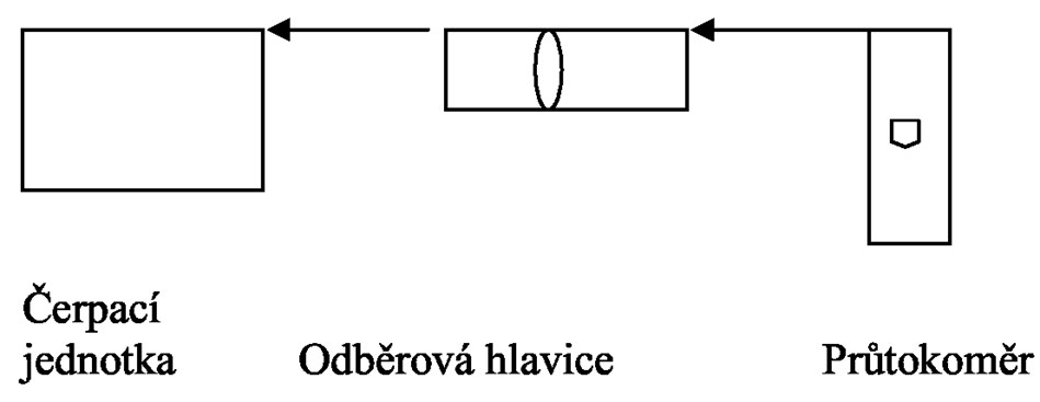

Měření vdechovatelné a respirabilní frakce polétavého prachu
Pro hodnocení expozice prachu platí zásady uvedené v části C s těmito doplňky:
Způsob a technika odběru a stanovení koncentrace frakcí polétavého prachu vdechovatelné a respirabilní frakce v pracovním ovzduší podle přijatých konvencí v ČSN EN 481 gravimetricky. Strategie měření, výběr vhodného měřicího postupu a zpracování výsledků dle ČSN EN 482 a ČSN EN 689.
Princip zkoušky
Podstatou metody je prosávání vzduchu zařízením s filtrem, na němž se určitá frakce polétavého prachu kvantitativně zachytí.
Prosávání vzduchu je nejčastěji zajištěno čerpací jednotkou s elektronickou regulací průtoku, popř. jiným způsobem (Venturiho trubice napojená na zdroj stlačeného vzduchu, rotace misky s filtrem apod.).
Vstupním zařízením může být cyklon, impaktor, elutriátor, popř. jiné zařízení, které zachycuje částice odlučovaných frakcí prachu, které musí odpovídat přijatým konvencím uvedeným v ČSN EN 481. (V tomto smyslu je možno používat i zařízení splňující požadavky Johannesburgské konvence).
Rozsah použití zkoušky
Je to rozdíl mezi horní mezí stanovitelností a mezí detekce hmotnosti odebraného prachu na filtru. Rozsah použití zkoušky závisí na době odběru, citlivosti analytických vah, typu filtru a typu prachu.
Mez detekce je nejmenší statisticky významný rozdíl v hmotnosti, který lze vypočítat z hmotnosti filtru s odebraným prachem a hmotnosti čistého filtru. Je ji možno odhadnout z hmotností opakovaně vážených slepých vzorků takto:
xD = x0 + k.s0 kde x0 průměrný rozdíl hmotnosti slepých vzorků před expozicí a po expozici
k je konstanta, doporučuje se hodnota 3
s0 je průměrná směrodatná odchylka hmotnosti slepých vzorků před a po expozici (viz. kapitola Validace)
Horní mez stanovitelnosti polétavého prachu je největší hmotnost odebraného prachu v případě, že ještě nedochází k odpadávání prachových částic z filtru. Je závislá na maximální únosnosti filtru (u membránového filtru je asi 15-20 mg, u některých vláknitých filtrů až 80 mg, u PUF filtrů závisí na velikosti filtru a pórů).
Vzorkování, konzervace a přeprava vzorků
Vzorek prachu je získán prosáváním zkoumaného ovzduší odběrovou aparaturou. Před odběrem se doporučuje provést kontrolu těsnosti aparatury. Průtoková rychlost, která musí být dodržena po celou dobu odběru v povolených mezích (max. ± 5% hodnoty průtokové rychlosti jmenovité) se liší podle druhu použitého odběrového zařízení. U osobních odběrových aparatur s čerpadlem se pohybuje hodnota jmenovité průtokové rychlosti v rozmezí 1-3,5 litrů/min., u osobních vzorkovačů (samplerů) u nichž je prosávání založeno na jiném principu než je tomu u sestavy čerpadlo + odběrová hlavice i více, např. 10 litrů/min. U stacionárních aparatur až 50 litrů/min. Zároveň s reálnými vzorky je nutno transportovat slepé vzorky, tj. vzorky, se kterými se manipuluje zcela obdobně jako s reálnými vzorky, vyjma prosávání vzdušin těmito filtry. Doporučuje se počet 1 až 4, popř. počet slepých vzorků přizpůsobit vyššímu počtu vzorkovaných pracovišť.
Vzorek prachu se uchovává a transportuje v odběrové hlavici popř. se exponované filtry v objímkách, miskách či jinak fixované podle typu použité aparatury přemístí do transportních obalů nebo boxů. V laboratoři se filtry umisťují v Petriho miskách v exsikátoru do dalšího zpracování. Doba archivace exponovaných filtrů je dána minimálně termínem vydání protokolu o zkoušce zkušební laboratoře pokud nebyl filtr podroben dalším destruktivním zkouškám. Obecně postup vzorkování a konzervace vzorků musí respektovat návod k použití konkrétního odběrového zařízení výrobce, není-li v rozporu s některým bodem standardní metody.
Etalony, referenční materiály
Závaží o rozsahu hmotnosti <1000mg, pokud možno odpovídající hmotnosti vážených filtrů.
Přístroje a zařízení
1. Kompletní odběrová hlavice (vybavená selektorem oddělující frakce polétavého prachu vyhovující konvencím podle ČSN EN 481), vyrobená z materiálu, který zaručuje, že nebude ovlivněno stanovení koncentrace prachu ani následné analýzy filtru (stanovení obsahu kovů, organických látek apod.).
