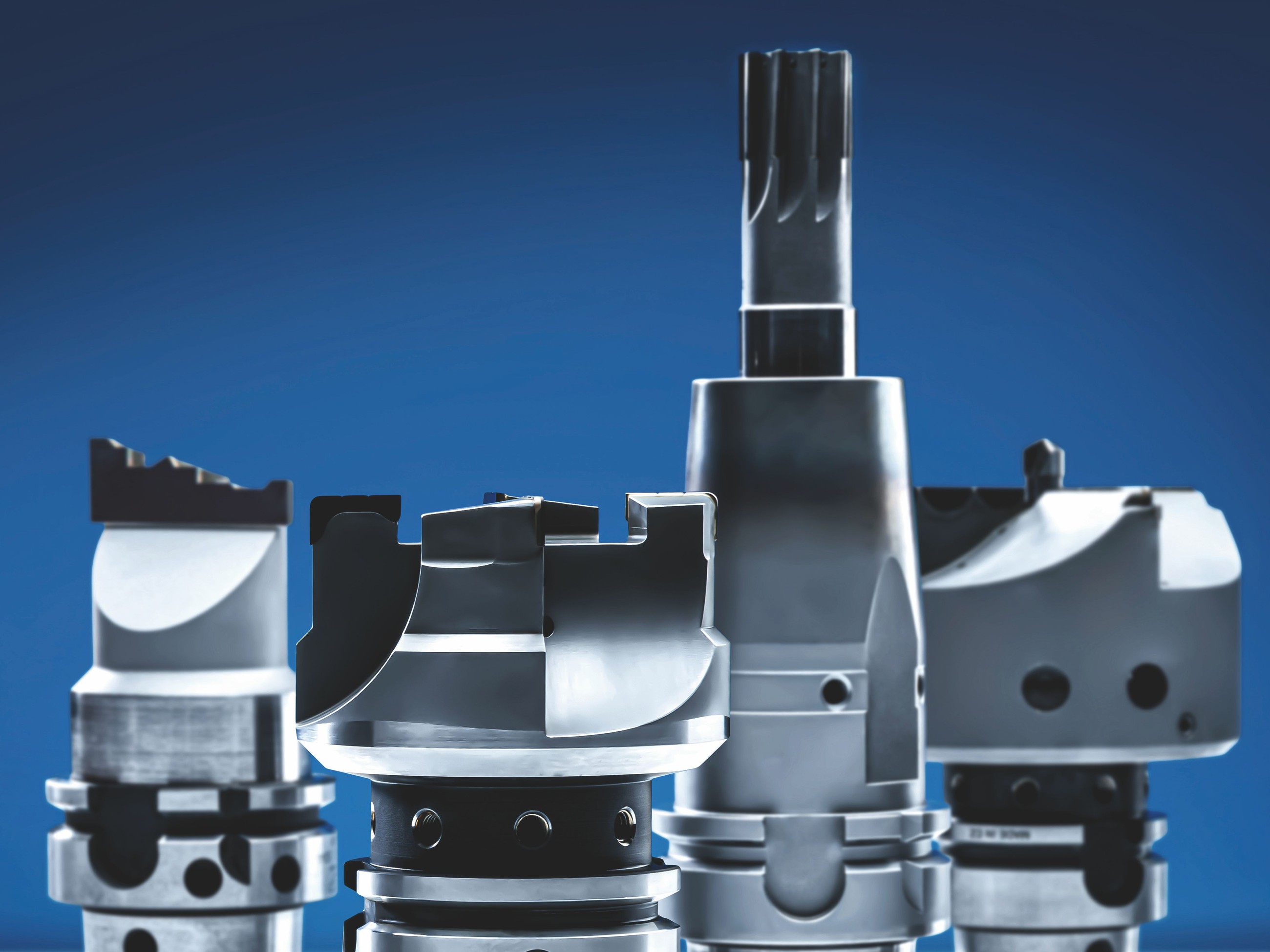

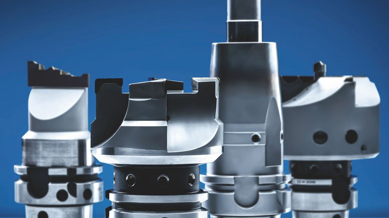

Komplexní PKD nástroje Rotana s integrovaným upínáním. Ukázka zakázkového vývoje vysoce tuhých fréz, záhlubníků a speciálních řešení pro náročné produkční operace

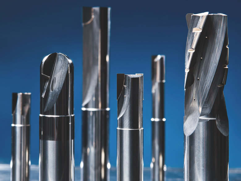

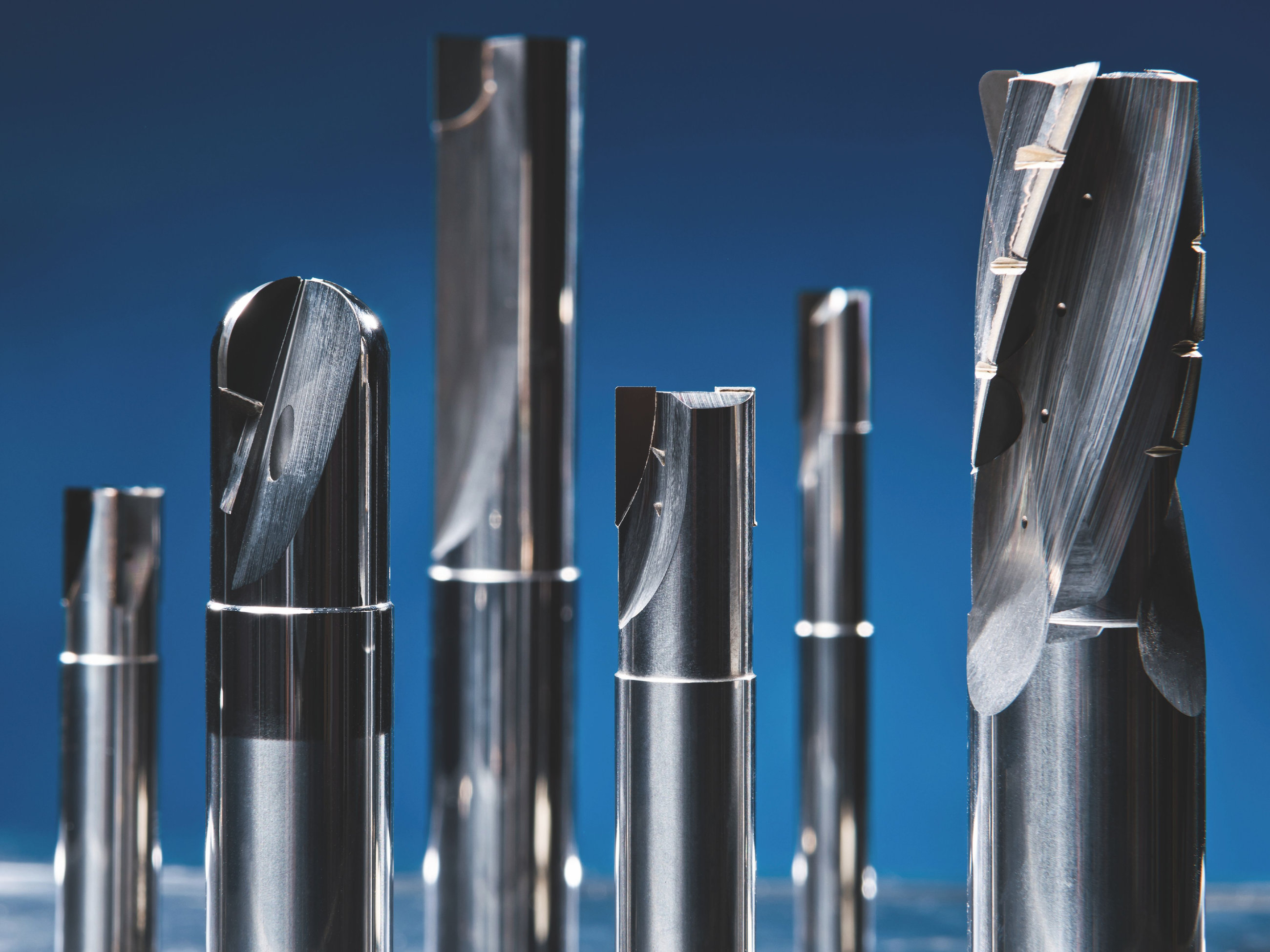

Stopkové PKD nástroje řady Rotana
Ukázka variability stopkových PKD nástrojů řady Rotana. Laserem optimalizované geometrie pro kompletní spektrum operací od hrubování až po přesné obrábění otvorů v hliníku a kompozitech

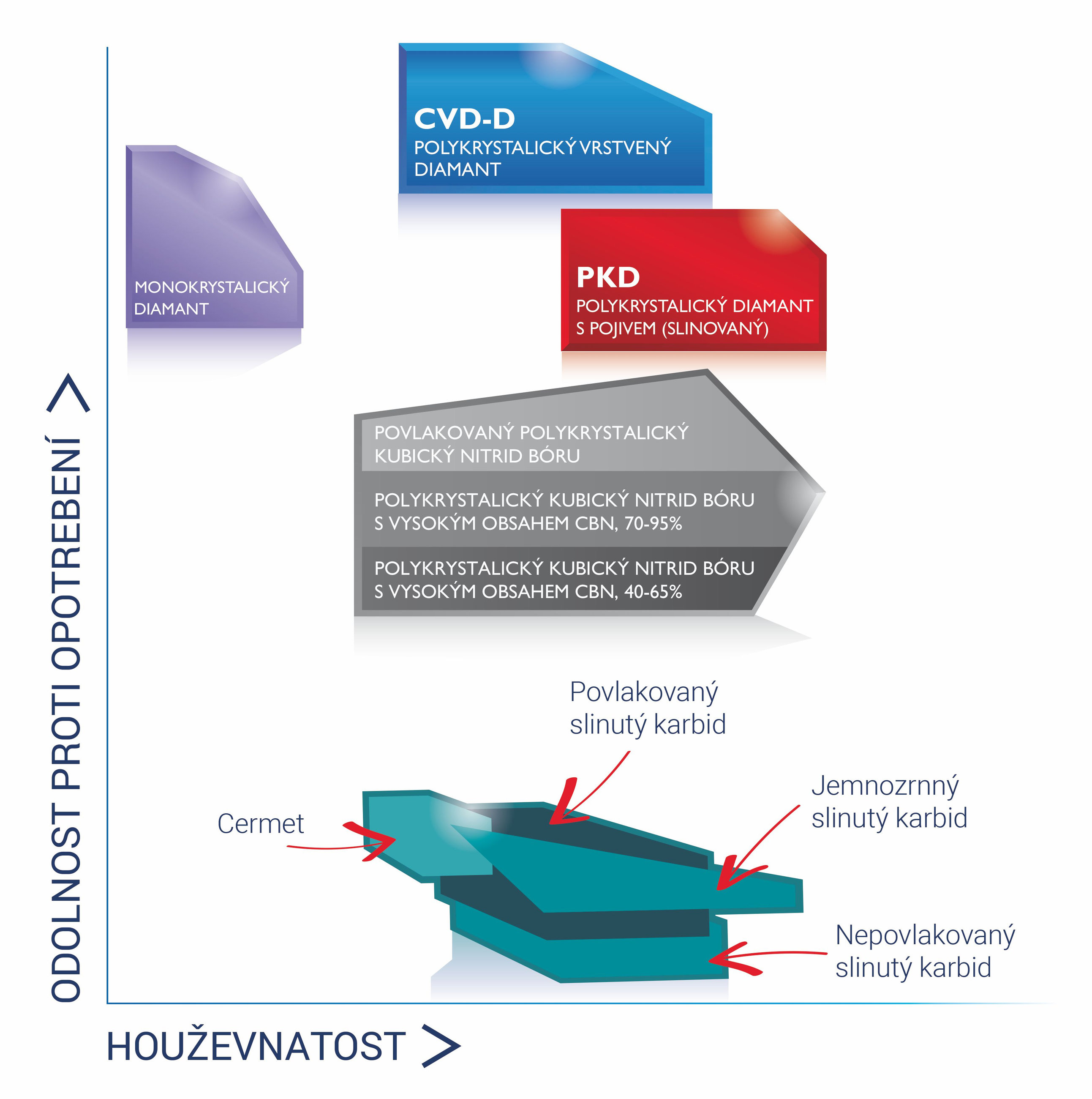

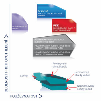

Klasifikace řezných materiálů podle houževnatosti a odolnosti proti opotřebení
Klasifikace řezných materiálů podle houževnatosti a odolnosti proti opotřebení. Graf ilustruje výrazný materiálový náskok ultratvrdých struktur (PKD, CVD-D) před konvenčními slinutými karbidy

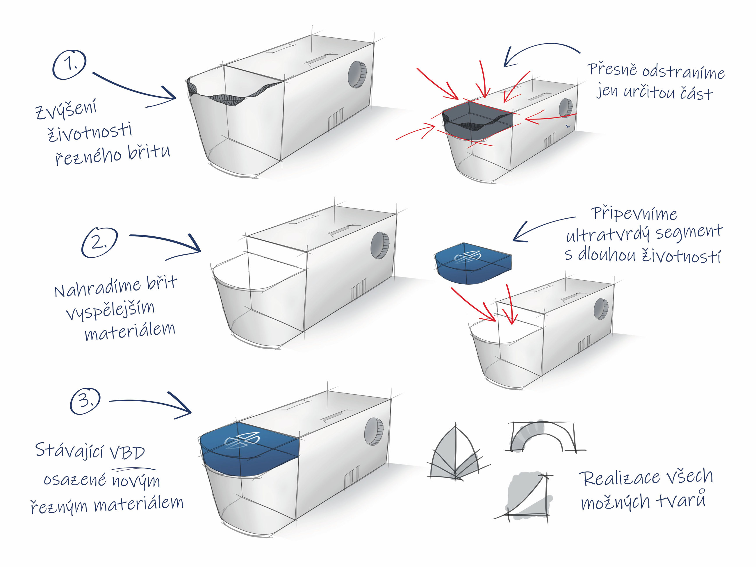

Technologický postup modifikace řezné části nástroje
Technologický postup modifikace řezné části nástroje. Nahrazení opotřebovaného břitu segmentem z ultratvrdého materiálu (PKD, CVD-D) výrazně zvyšuje životnost a tvarovou variabilitu
