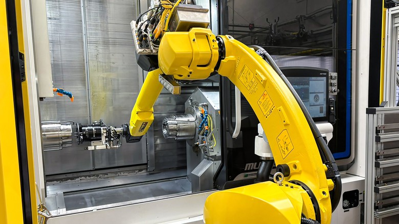

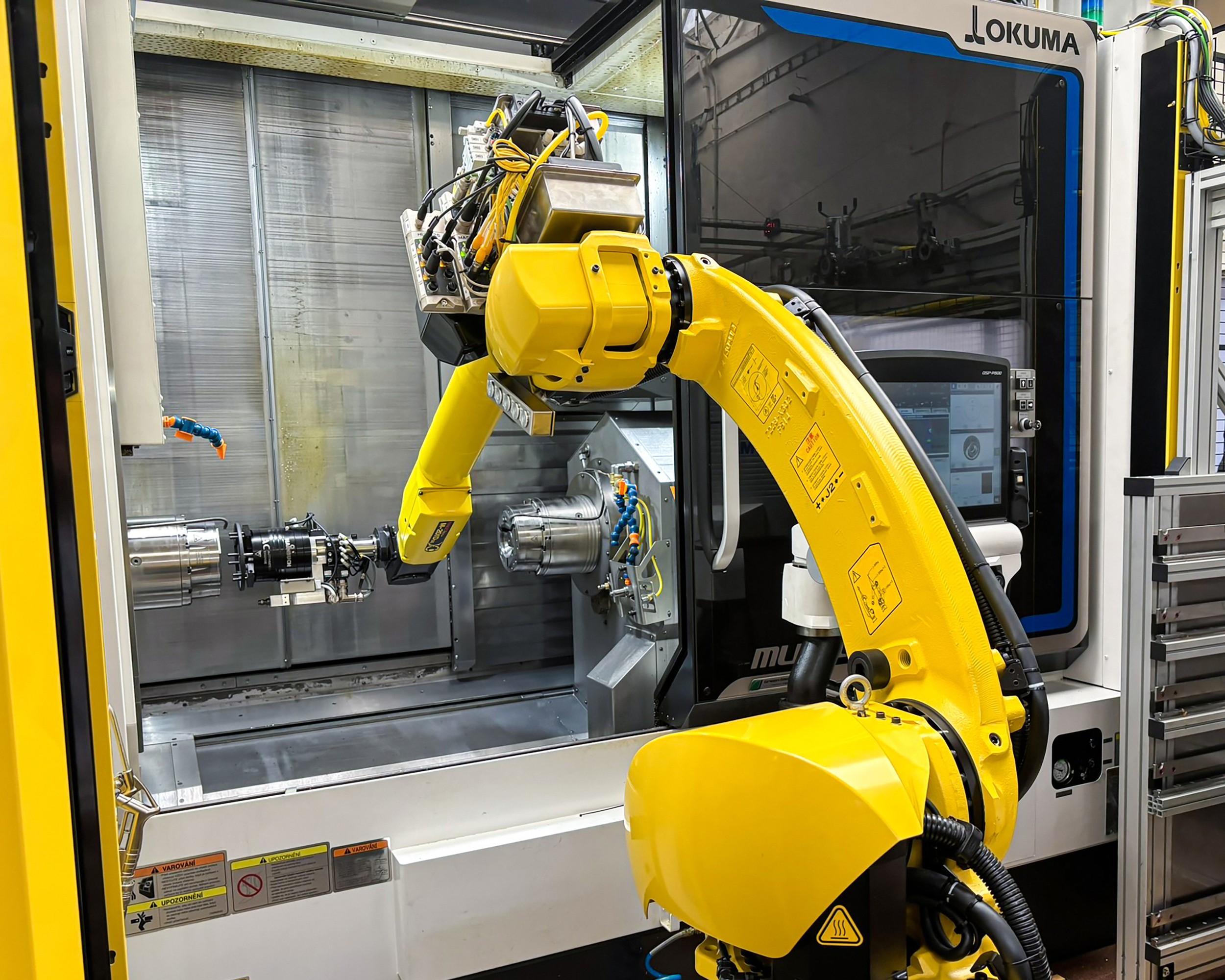

Bezobslužná linka společnosti PBS Turbo se dokáže sama kompletně přenastavit z jednoho typu dílce na jiný do osmi minut. Stabilita obrábění je zajištěna i díky speciálně upraveným nástrojům od Rotany.

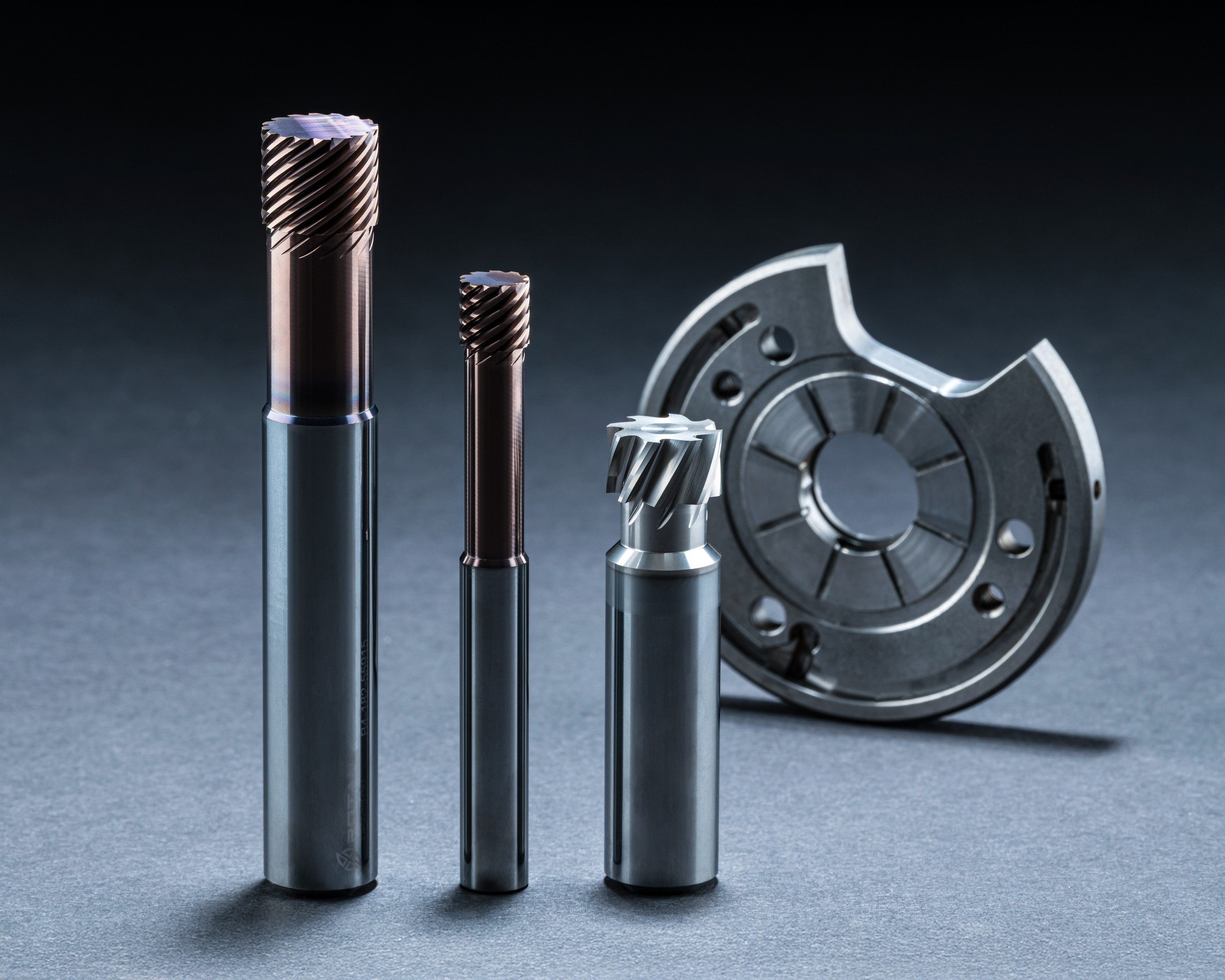

PBS Turbo, přední výrobce radiálních turbodmychadel pro výkony od 390 do 2 700 kW, čelí stále vyšším nárokům na přesnost a efektivitu výroby. A přestože firma z Velké Bíteše využívá – tak jako většina ostatních – nástroje z katalogové nabídky, v řadě případů se ukazuje, že tato cesta nikam nevede. Typickým příkladem jsou takzvané praporky – kuželové mazací dráhy na čelech axiálních ložisek, které musejí být opracovány s přesností v řádu tisícin milimetru a s dokonale homogenním povrchem.
„Tohle je v současnosti náš nejvýznamnější dílec obráběný nástroji od Rotany. Je to extrémně jemná práce – od nástroje se vyžaduje minimální odběr materiálu a zároveň maximální stabilita. A to dlouhodobě,“ podotýká Milan Dvořák, Head of Product Engineering společnosti PBS Turbo.
Optimalizované frézy od společnosti Rotana používá PBS Turbo k obrábění pozvolných kuželových ploch určených pro přívod maziva v axiálních ložiskách turbodmychadel.

Frézování praporků určených pro přívod maziva v axiálních ložiskách dnes v PBS Turbo probíhá na špičkové bezobslužné lince. Ta je schopná automatické přestavby mezi různými dílci z odlišných materiálů během pouhých osmi minut. Díky napojení strojů na podnikový systém běží celá výroba jako digitálně řízený celek. Linka přitom funguje nepřetržitě, pouze za dohledu kamer. V takovém uspořádání není prostor pro experimenty, a proto zde musí být každý z nástrojů naprosto spolehlivý a optimalizovaný na danou technologii, materiál a typ obrobku.
„Dříve jsme měli u stroje operátora, který sledoval opotřebení nástroje a rozhodoval o jeho výměně. Dnes to dělá kamera s přesností, které lidské oko nemůže konkurovat. A i díky tomu víme, že nástroje od Rotany skutečně využíváme až na hranici jejich životnosti. A ta je v porovnání s katalogovými nástroji výrazně delší,“ konstatuje Jan Večeřa, Main CNC Programmer PBS Turbo.

Na vývoj nástrojů pro obrábění praporků v PBS Turbo měly vliv i hluboké znalosti mechaniky řezu. Vzhledem k tomu, že v tomto případě je klíčový pouze minimální odběr materiálu z relativně měkkých slitin, musela Rotana upravit geometrii břitu tak, aby neuhýbal, a přesto řezal. „A to je přesně ten bod, kdy končí katalogová řešení a nastupuje naše aplikační know-how,“ komentuje konkrétní případ spolupráce Jaroslav Vejrosta.

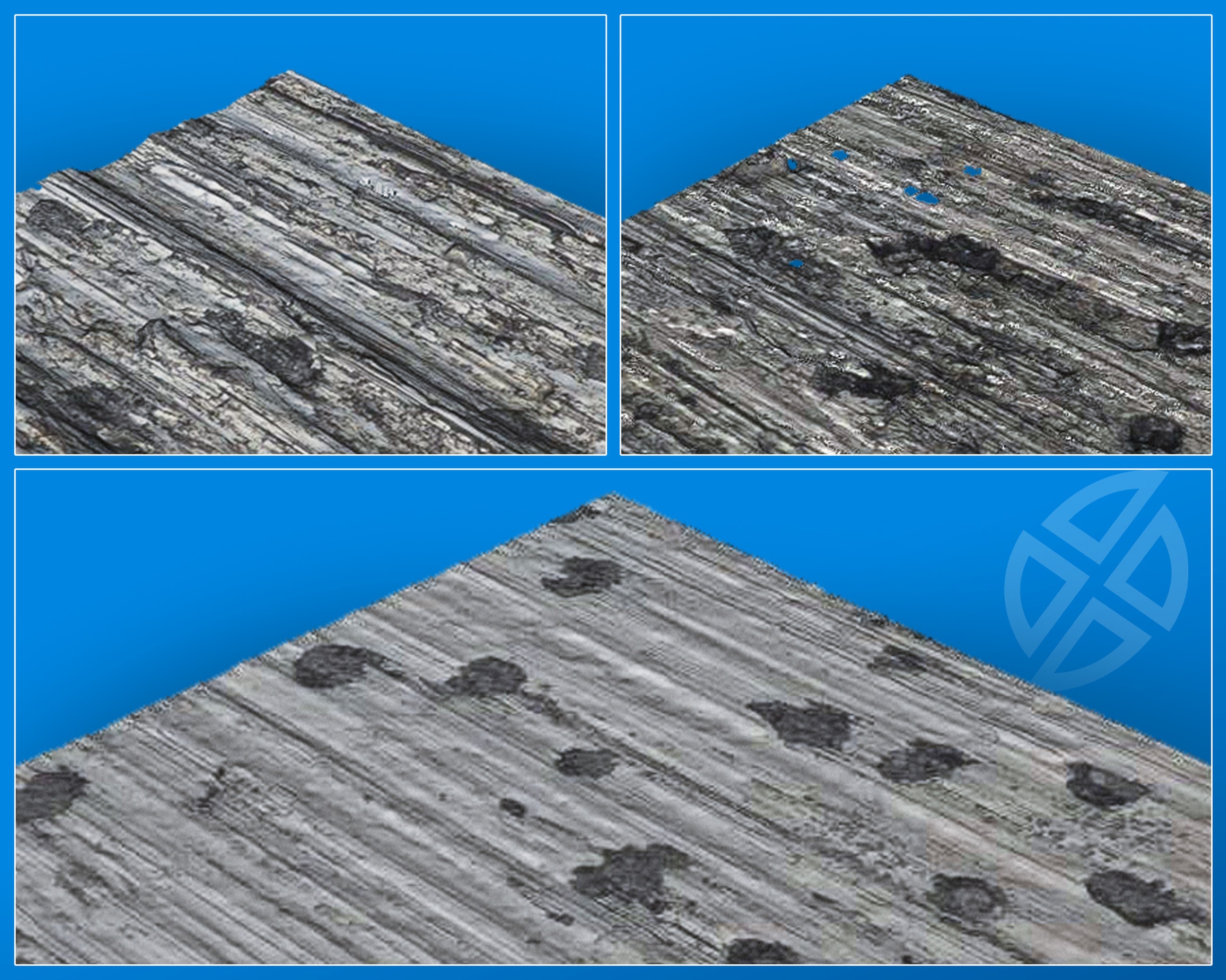

Topografie povrchu materiálu obráběného v PBS Turbo. Snímky ukazují postupný vývoj v kvalitě povrchu během procesu optimalizace geometrie nástroje od Rotany.
