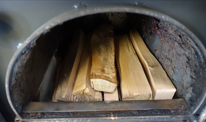

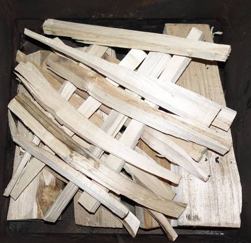

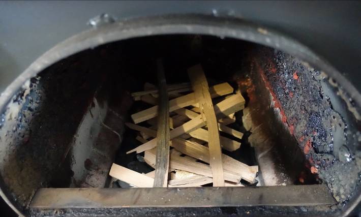

  1. Zápal nahoru – zápal dle návodu k obsluze. Dávka paliva určená pro zápal byla vytvořena následujícím způsobem: nad spalovací trysku byly umístěny třísky. Na třísky byly položeny menší kusy dřeva (Obrázek 1). Byla otevřena popelníková dvířka a zatápěcí klapa, a následně byl proveden zápal, přičemž plnicí dvířka byla po zápalu uzavřena. Po poklesu koncentrace kyslíku ve spalinách pod 16 % (dlouhodobě vysledovaná koncentrace O2, při které je již spalovací proces v kotli dostatečně stabilní) byla přiložena větší polena bukového dřeva do doporučené přikládací výšky, byla zavřena dvířka dopalovací komory a zatápěcí klapa.

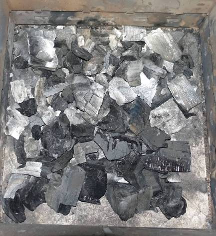

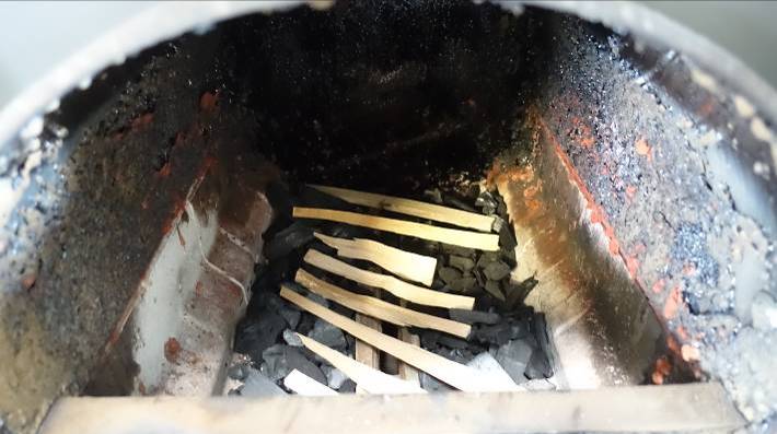

  2. Zápal dolů 1 – spodní část přikládací komory byla vyplněna dřevěným uhlím tak, aby nezakrylo spalovací trysku. Na dřevěné uhlí, nad trysku, byly umístěny třísky a na třísky byly položeny menší kusy dřeva (Obrázek 2). Při zápalu byla zatápěcí klapa zavřená, popelníková dvířka zavřena a plnicí dvířka otevřena. Po poklesu koncentrace kyslíku ve spalinách pod 16 % byla přiložena polena bukového dřeva do doporučené přikládací výšky a byla zavřena plnicí dvířka. Cílem přidání dřevěného uhlí bylo navození podobného stavu, jako u kotle se stáložárným provozem.
    Obrázek 2a Způsob přikládky „Zápal dolů 1“
    Obrázek 2b Způsob přikládky „Zápal dolů 1“
    Obrázek 2c Způsob přikládky „Zápal dolů 1“
    Obrázek 2 Způsob přikládky „Zápal dolů 1“

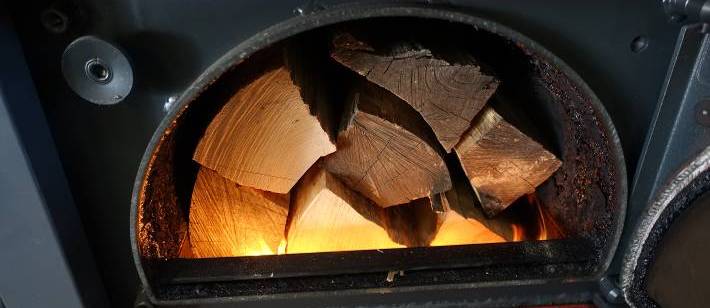

  3. Zápal dolů 2 – podobný způsob zápalu jako při Zápal dolů 1, ale s tím rozdílem, že palivová komora byla rovnou naplněna dřevem až po maximální plnicí úroveň.

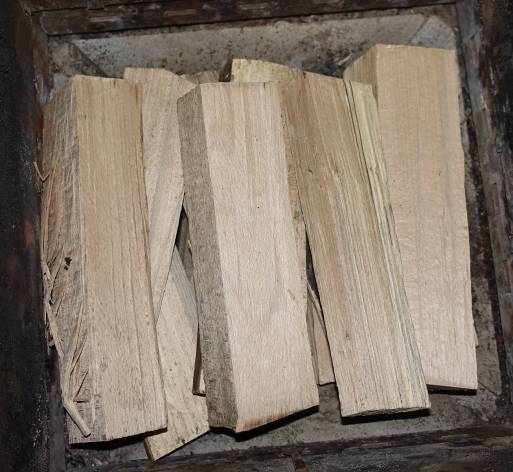

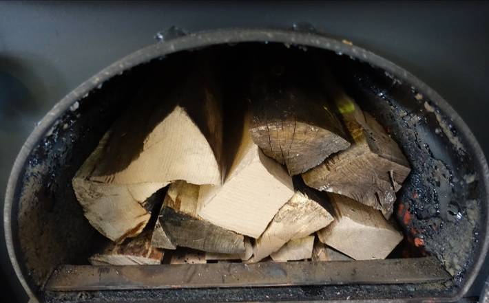

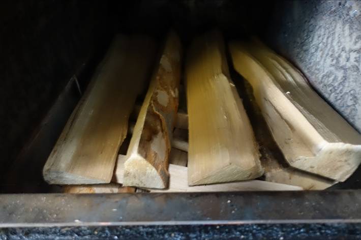

  4. Zápal dolů 3 – spodní část přikládací komory byla vyskládaná dřevem (Obrázek 3). Při zápalu byla plnicí dvířka otevřena a zatápěcí klapa byla zavřená. Po poklesu koncentrace kyslíku pod 16 % byla přiložena větší polena do doporučené plnicí výšky a byla zavřena plnicí dvířka.
    Obrázek 3a Způsob přikládky „Zápal dolů 3“
    Obrázek 3b Způsob přikládky „Zápal dolů 3“
    Obrázek 3c Způsob přikládky „Zápal dolů 3“
    Obrázek 3 Způsob přikládky „Zápal dolů 3“

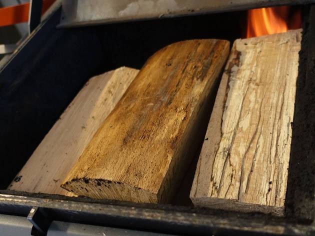

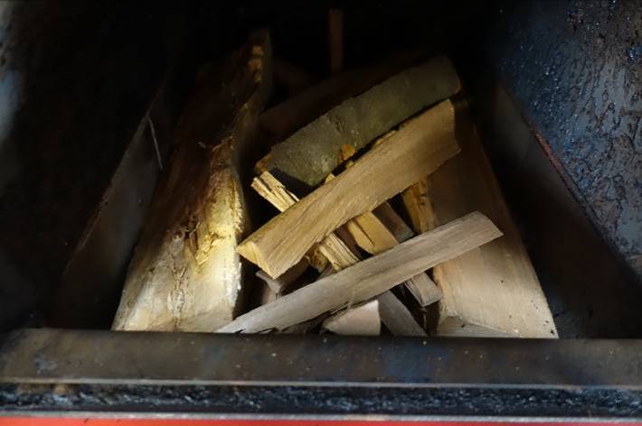

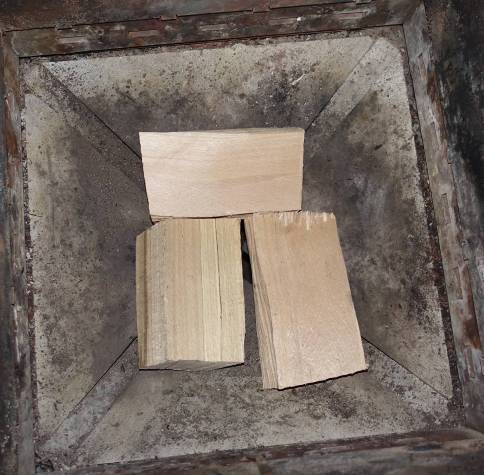

  1. Zápal s čistým hořákem – při tomto způsobu zápalu byly na trysku položeny 3 kusy dřeva, na které byla umístěna menší polínka, a dále třísky (Obrázek 4). Při zápalu a následně až do poklesu koncentrace kyslíku ve spalinách na 17 % (dlouhodobě vysledovaná koncentrace O2, při které je již spalovací proces v kotli dostatečně stabilní) byla plnicí dvířka otevřena. Při dosažení uvedené koncentrace kyslíku bylo do kotle doloženo palivo do maximální plnicí výšky a plnicí dvířka byla uzavřena.
    Obrázek 4a Zápal s čistým hořákem
    Obrázek 4b Zápal s čistým hořákem
    Obrázek 4c Zápal s čistým hořákem
    Obrázek 4 Zápal s čistým hořákem

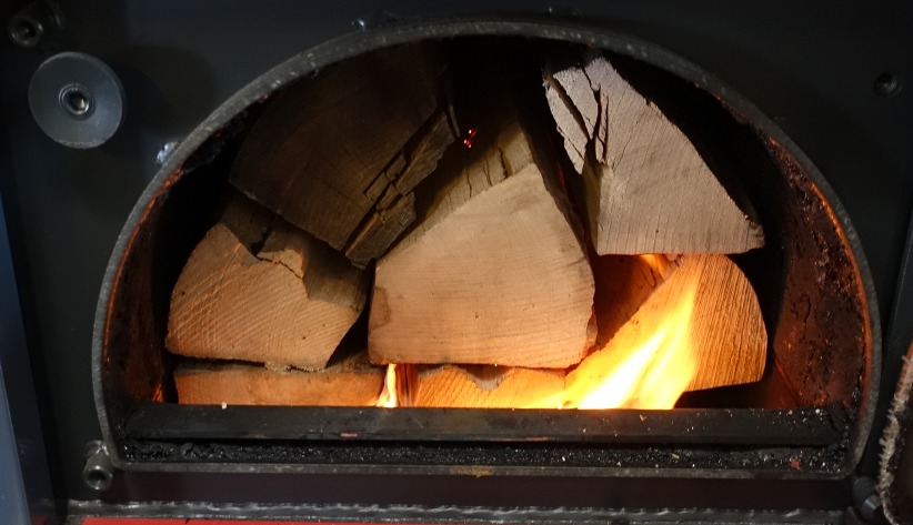

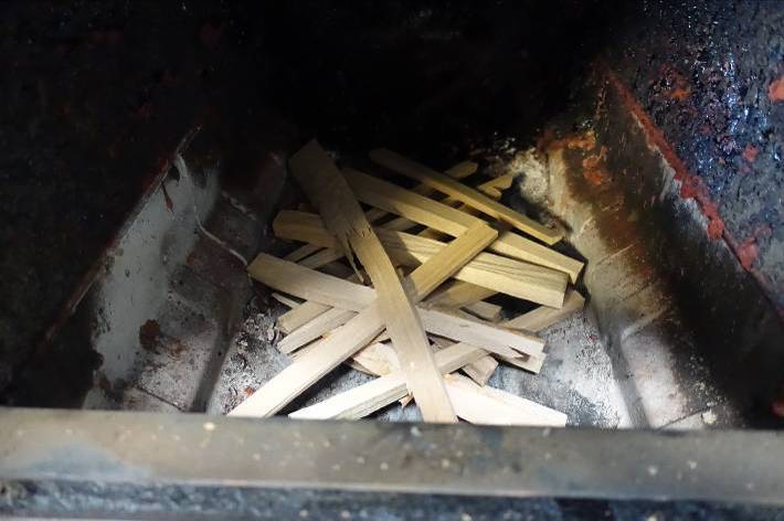

  2. Zápal ze stáložárného stavu – po cca 17 hodinách od přepnutí kotle do stáložárného režimu byly na uhlíky (cca 2 kg) umístěny menší kusy dřeva (Obrázek 5) a byla ponechána otevřená plnicí dvířka. Při poklesu koncentrace kyslíku ve spalinách na hodnotu 17 % bylo doloženo palivo a plnicí dvířka byla uzavřena.
    Obrázek 5a Zápal ze stáložárného stavu
    Obrázek 5b Zápal ze stáložárného stavu
    Obrázek 5 Zápal ze stáložárného stavu

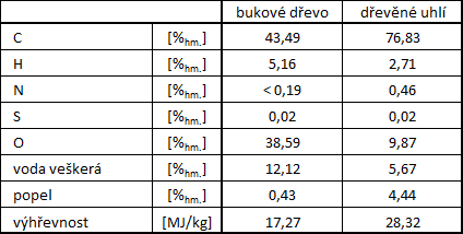

Při zkouškách bylo použito bukové dřevo a běžně dostupné dřevěné uhlí Weber Premium. Rozbory paliv jsou uvedeny v Tabulka 1.
Tabulka 1 Rozbor použitých paliv

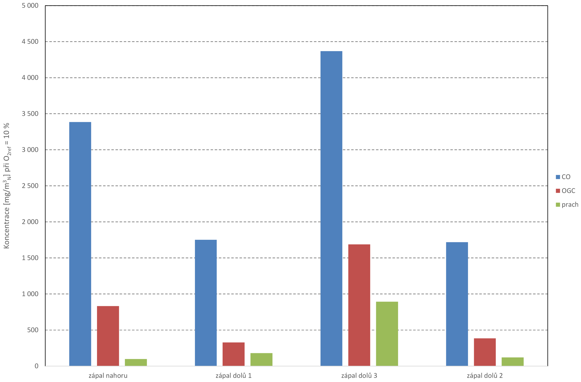

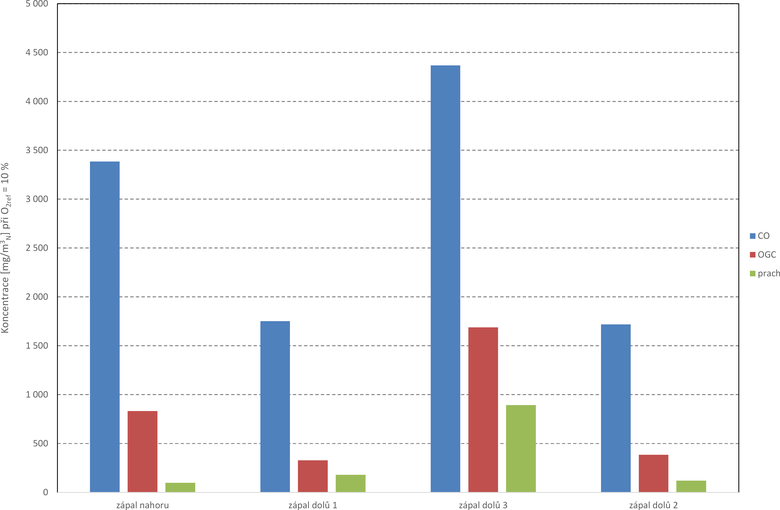

Při všech provedených zkouškách byly kotle provozovány při přirozeném tahu se zděným komínem o výšce 6,2 m, který byl vybaven izostatickou vložkou o vnitřním průměru 180 mm. Při pohledu na výsledky je zřejmé, že vliv způsobu zápalu u kotle 1 není zanedbatelný (viz Obrázek 6). Nejlépe vycházely zkoušky označené jako Zápal dolů 1 a 2, u kterých bylo při zápalu použito dřevěné uhlí. Z průběhů koncentrací CO a OGC vyplynulo, že do cca 20 min od zápalu byly koncentrace nízké a držely se tak již v podstatě po celý zbytek spalovací periody. Při způsobu zápalu dle návodu k obsluze (zápal nahoru) docházelo k tomu, že maximální dosažené koncentrace CO a OGC byly podobné jako při zápalech s dřevěným uhlím, ale k jejich poklesu docházelo až po cca 50–60 min po zápalu. Při režimu nazvaném Zápal dolů 3, který vyšel nejhůře ze všech, byly maximální dosažené koncentrace CO a OGC po zápalu cca dvojnásobné než u ostatních způsobů zápalů, přičemž pokles koncentrací nastal cca mezi 40–50 min po zápalu. Použitím dřevěného uhlí při zápalu dochází k tomu, že v krátké době po zápalu (jednotky minut) dojde rozpálení vrstvy dřevěného uhlí, což napomáhá k lepšímu zplyňování dřeva ležícím na něm, dále touto vrstvou procházejí vznikající plyny, které při vyšších teplotách lépe dooxidují („shoří“) na své konečné produkty.
Při zápalech označených jako Zápal dolů 1 a 2 bylo do kotle nasypáno 2,5 kg dřevěného uhlí, což energeticky odpovídá cca 4,5 kg použitého bukového dřeva. Cenově se nejlevnější dřevěné uhlí pohybuje zhruba na úrovni 34 Kč/kg, takže na jeden zápal s dřevěným uhlím by byla cena za dřevěné uhlí 85 Kč. Námi použité dřevěné uhlí má cenu cca 57 Kč/kg, a tedy jeho cena za jeden provedený zápal vycházela na 143 Kč. Energeticky srovnatelné množství bukového dřeva vyjde na cca 38 Kč, přičemž byla uvažována cena za 1 prms suchého štípaného tvrdého dřeva 2 400 Kč a objemová hmotnost 280 kg/prms. Z ekonomického pohledu je tedy použití dřevěného uhlí nevýhodné, ale z pohledu produkovaných emisí je tomu naopak.
Obrázek 6 Kotel 1 – průměrné koncentrace emisí CO, OGC a prachu (n = 3)

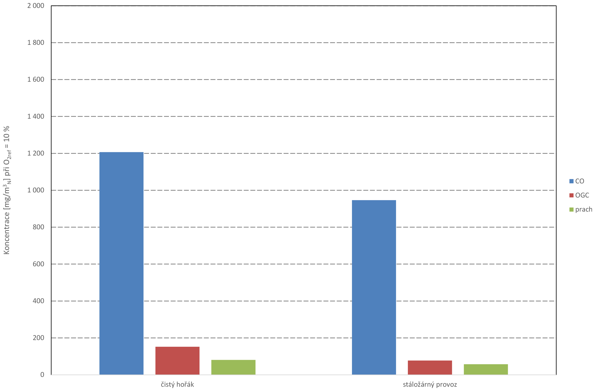

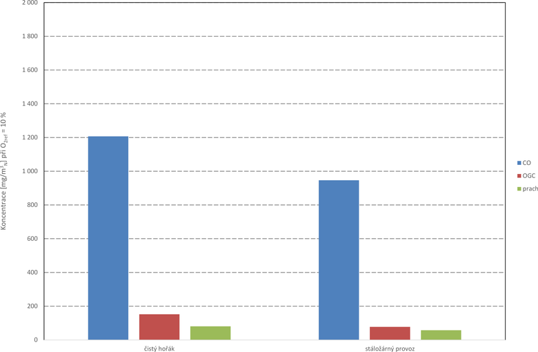

Z výsledků zkoušek provedených s kotlem 2 (Obrázek 7) je vidět, že z pohledu produkovaných emisí CO, OGC a prachu není zásadní rozdíl mezi zápalem s čistým hořákem a zápalem ze stáložárného stavu (i když lze pozorovat o něco nižší koncentrace sledovaných znečišťujících látek při zápalu ze stáložárného stavu). Toto je způsobeno hlavně tím, že použitý kotel je vybaven řízením spalovacího procesu na základě signálu z lambda sondy.
Obrázek 7 Kotel 2 – průměrné koncentrace emisí CO, OGC a prachu (n = 2)

  • Z pohledu koncentrací sledovaných znečišťujících látek se jako nejlepší varianta jeví provedení zápalu způsobem označeným jako Zápal dolů 2 a Zápal dolů 1.
  • Při použití dřevěného uhlí je možno kotel rovnou roztápět směrem dolů, tedy se zavřenou zatápěcí klapou, a to i s plně naloženým kotlem.
  • V případě použití samotného dřeva (bez dřevěného uhlí) je nutno zatápěcí klapu použít vždy.
  • V případě, že je zápal prováděn dle návodu k obsluze, není nutno nechat zatápěcí klapu otevřenou déle než cca 10 min. Naopak, čím déle je otevřená, tím jsou koncentrace CO a OGC horší a snižuje se i účinnost kotle. Při zkoušce, kdy byla zatápěcí klapa ponechána v otevřeném stavu, došlo k takové produkci emisí, že musel být odpojen analyzátor spalin (ucpání filtrů).

  • Oba typy zápalů jsou z pohledu produkovaných emisí srovnatelné. Rozdíl je v čase nájezdu kotle na výkon, kdy zápal s přikládkou ze stáložárného režimu probíhal cca hodinu, zatímco zápal s čistým hořákem probíhal hodinu a půl či dvě hodiny. Výhodou zápalu ze stáložárného stavu je i to, že pro zápal není nutno připravovat třísky.
