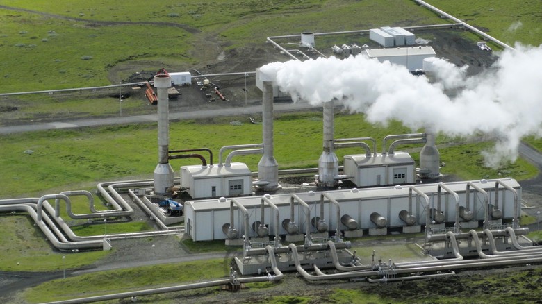

Geotermální elektrárna na Islandu, foto © TZB-info

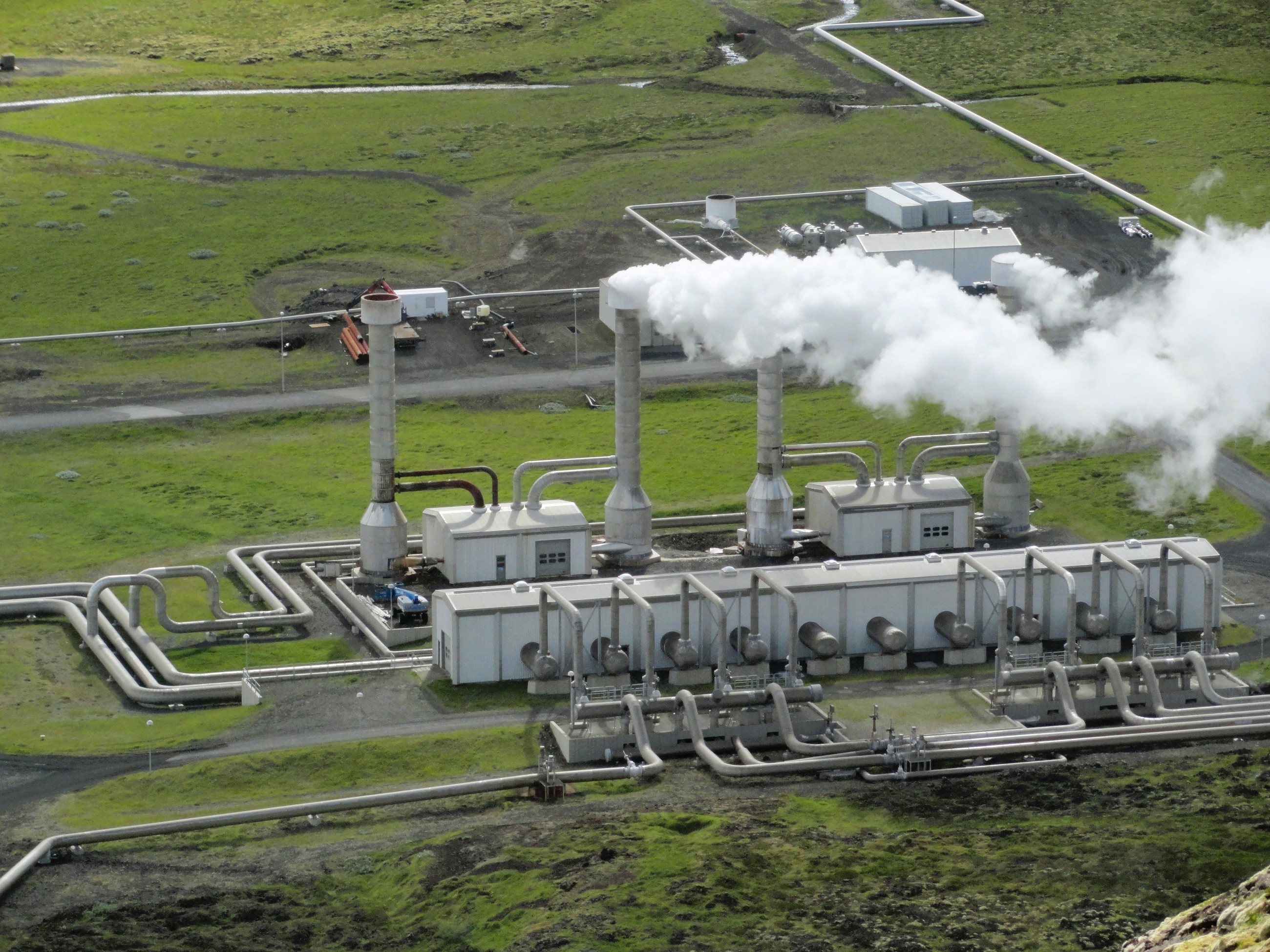

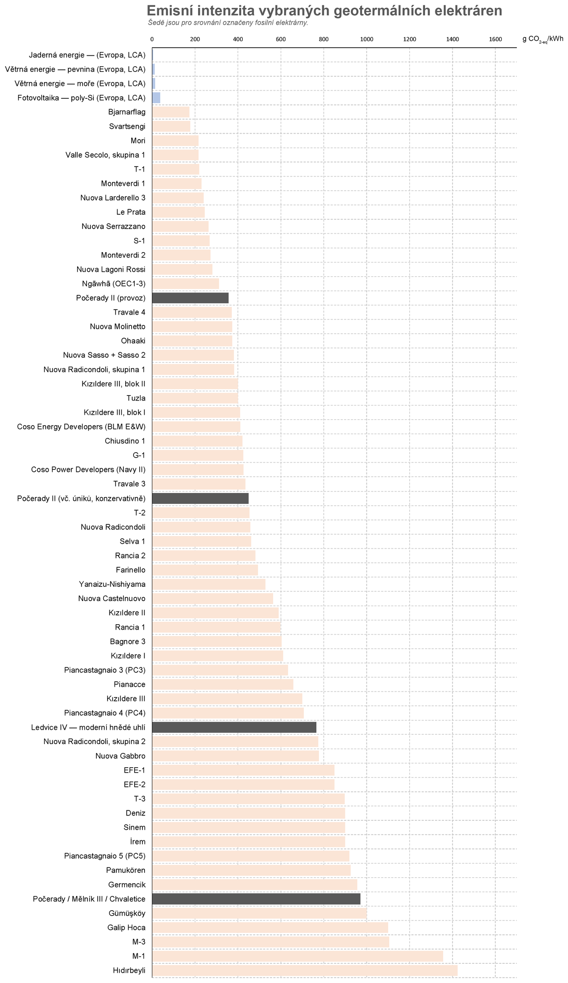

Pro srovnání používá přiložený graf u nejméně účinných českých uhelných bloků orientační referenci 970 g CO₂/kWh. [19, 20] Okamžitá hodnota Piancastagnaio 2 tak byla přibližně desetkrát vyšší. [16, 19, 20]
Tento extrém není reprezentativní pro geotermální energetiku jako celek. Ukazuje ale, proč by se složení ložiskových plynů mělo zjišťovat před výstavbou a emise následně průběžně měřit. [1–5]
Nejhorší eminenty
Přiložený graf shrnuje vybrané geotermální elektrárny s nápadně vysokými emisními faktory. Nejde o reprezentativní vzorek a jednotlivé hodnoty nejsou metodicky plně souměřitelné.
Většina geotermálních údajů zachycuje přímé provozní emise, zatímco hodnoty pro jádro, vítr a fotovoltaiku představují celý životní cyklus. [21] České uhelné hodnoty jsou převážně přímé emise. [19, 20]
Hodnota Počerad II „včetně úniků“ je naopak ilustrativní, ač konzervativní odhad, který vedle přímých emisí elektrárny zahrnuje modelově emise z těžby, zpracování a dopravy, včetně úniků metanu a podílu LNG v evropském dovozu. Použity jsou hodnoty 430 g CO₂e/kWh pro potrubní plyn a 483 g CO₂e/kWh pro LNG v poměru 55 ku 45. [22, 23]
Piancastagnaio 2 v grafu není, protože hodnota blížící se 10 000 g CO₂e/kWh by zcela změnila jeho měřítko. [8, 16]
Graf 1. Vybrané emisní faktory výroby elektřiny. Podrobné metodické poznámky a zdroje jsou uvedeny v textu a na konci dokumentu.

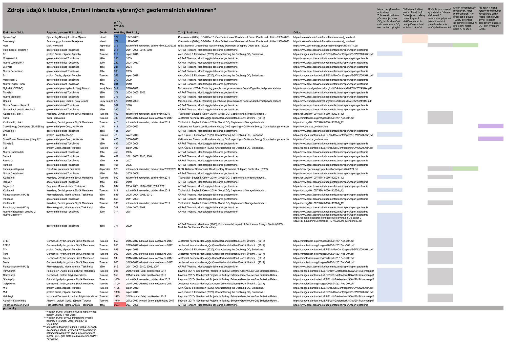

Zdrojová tabulka k vybraným geotermálním elektrárnám. Další odkazy k jednotlivým elektrárnám zůstávají součástí obrázku.

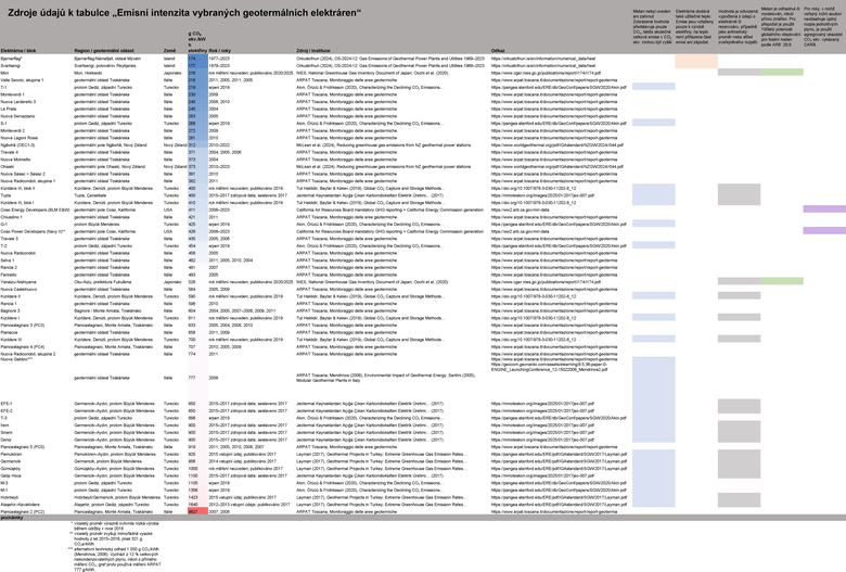

Poznámka k obrazové zdrojové tabulce: Tabulka obsahuje další odkazy k jednotlivým elektrárnám, zejména na databáze Orkustofnun, japonský inventář NIES, archiv kontrol ARPAT, kalifornská data a jednotlivé konferenční práce. Tyto odkazy zůstávají součástí obrázku.
