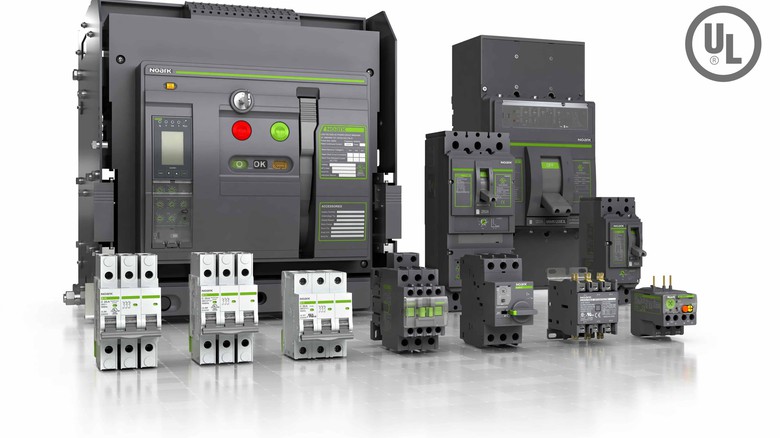

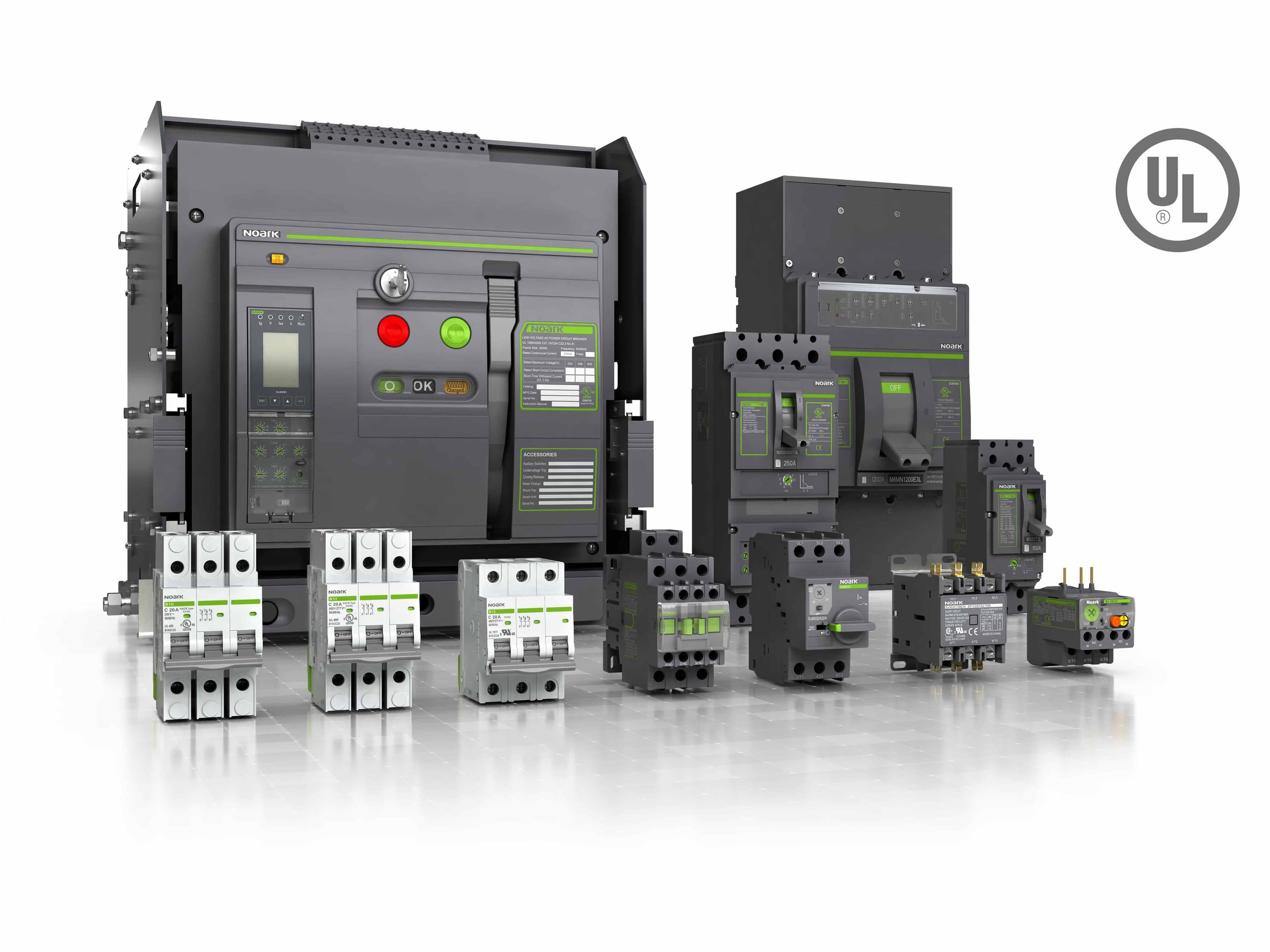

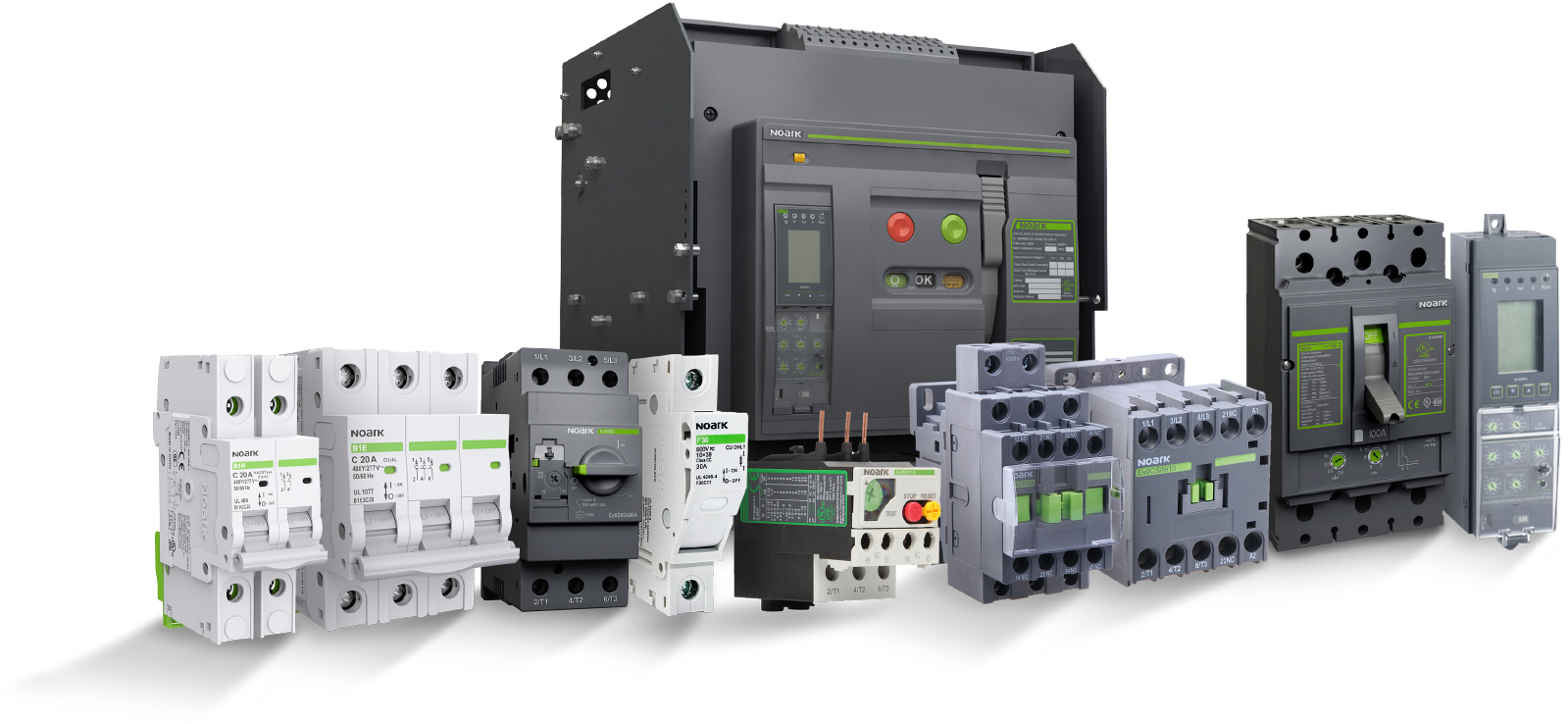

V portfoliu NOARK jsou nyní například vzduchové jističe ACB typových velikostí A32 a A40 (UL 1066), vypínací jednotky „Smart Unit“, kompaktní jističe řady M (UL 489, instalační jističe B1E – UL 1077, instalační jističe B1H – UL 489) a jejich příslušenství, jakými jsou vypínací spouště SHT, podpěťové spouště UVT, hřebenová přípojnice CBA či prodloužená otočná rukojeť ERH.
Dále se jedná o pojistkové odpojovače splňující požadavky normy UL 4248-4 pro pojistky typu CC a normy UL 4248-1 pro pojistky typu Midget. Mezi certifikované produkty patří také AC miniaturní stykače Ex9CS (UL 60947-1, UL 60947-4-1), AC stykače Ex9C (UL 60947-1, UL 60947-4-1, UL 508 – pro verze 630–1000 A), jednoúčelové stykače Ex9CK uznané dle UL (číslo souboru E353866) a jejich příslušenství.
V neposlední řadě jsou mezi UL certifikovanými produkty nadproudová relé Ex9R (UL 60947-1) a motorové spouštěče Ex9S32A a Ex9S80A (UL 60947-4-1).
