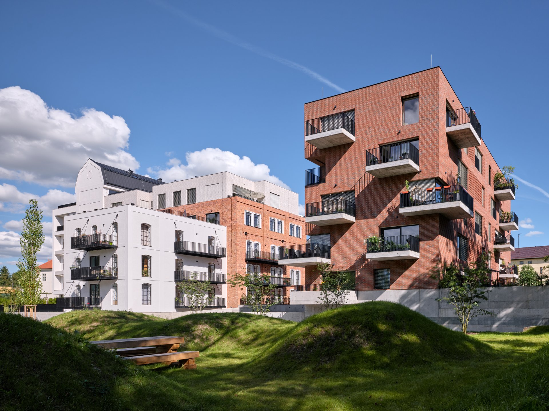

Současný areál se skládá ze čtyř architektonických objektů, z nichž dvě budovy mají historický charakter a další dvě jsou novostavby. Celkem zde vzniklo 83 bytových jednotek o velikosti od 45 do 150 m². Nabídka zahrnuje dispozice od 1+kk až po prostorné byty 5+kk. Součástí projektu je také unikátní mezonetový byt v původní budově mlýna, který díky věžové architektuře nabízí jedinečnou atmosféru. V přízemí hlavní budovy byla umístěna kavárna, která aktivuje nové náměstí a propojuje areál s veřejností. Stává se tak místem setkávání historie a současnosti.

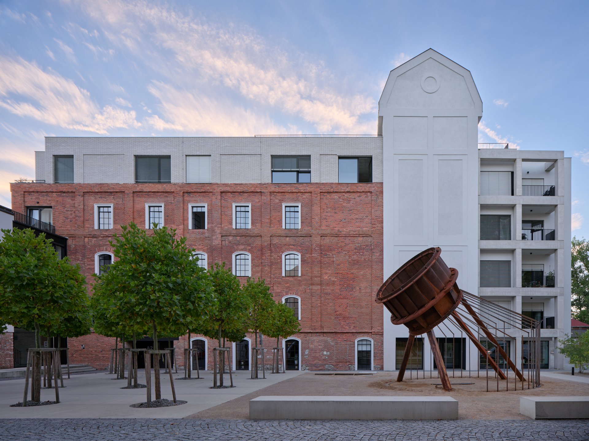

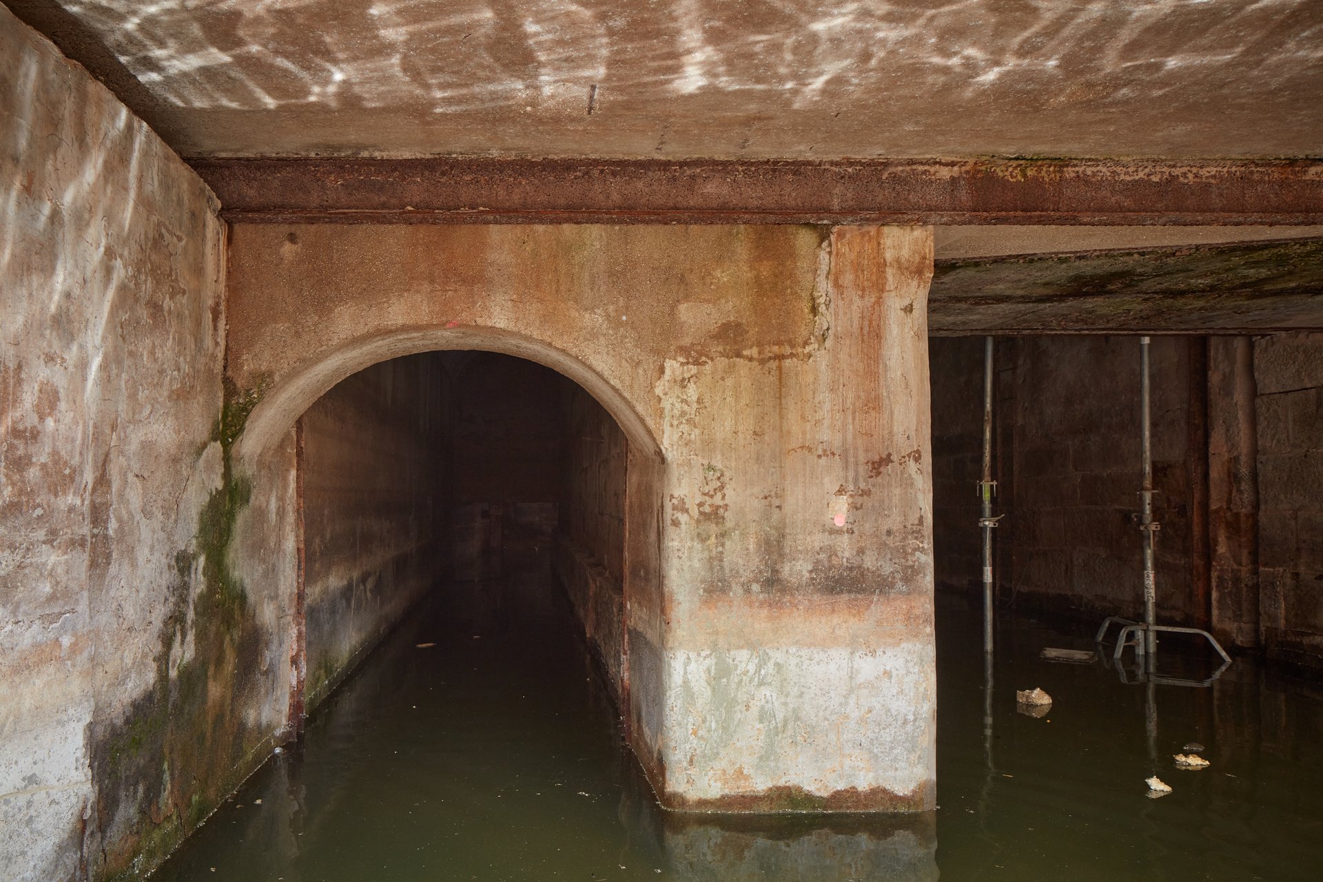

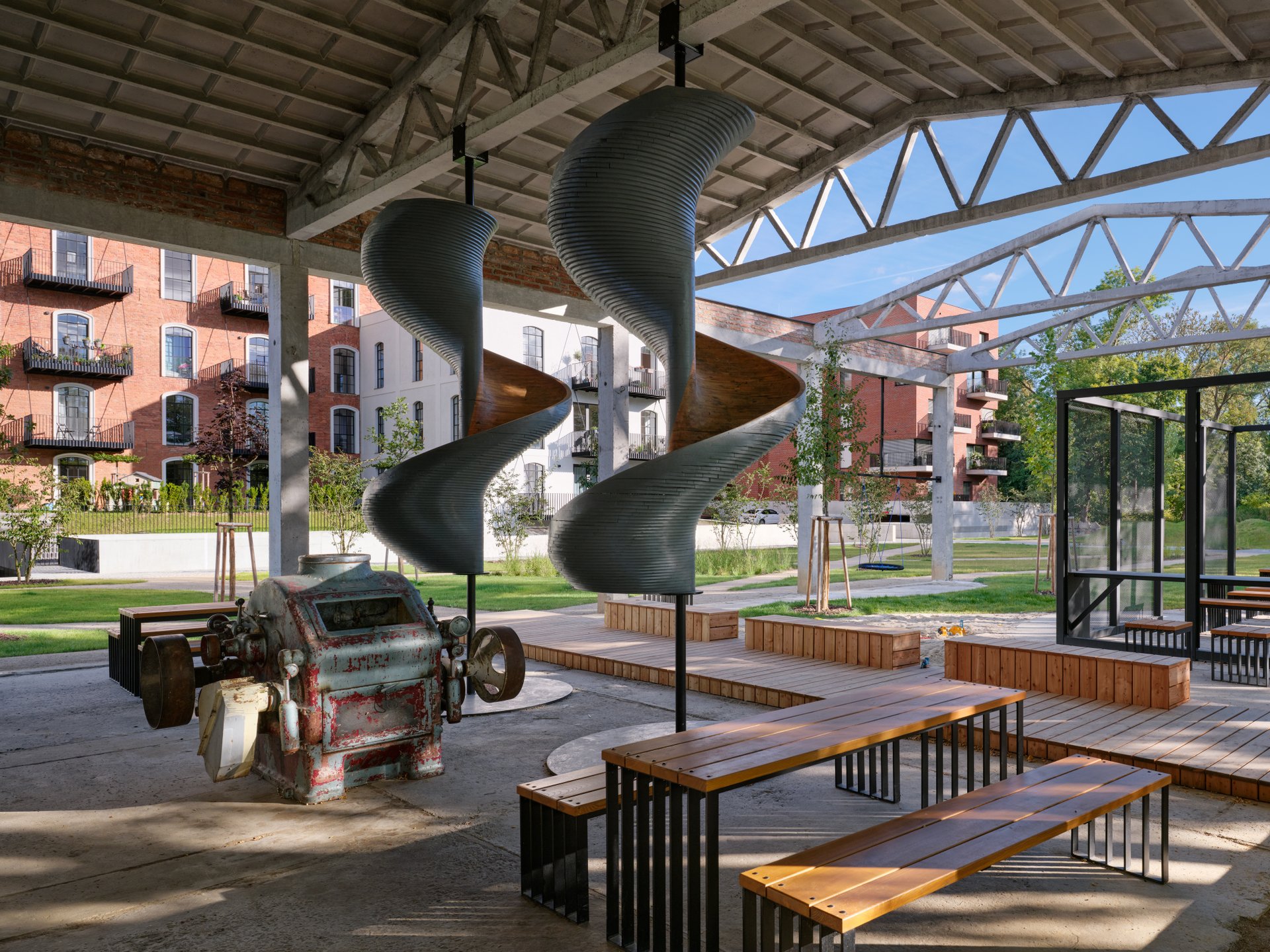

Klíčovým urbanistickým gestem bylo doplnění otevřené strany půdorysu ve tvaru písmene U novým třípodlažním bytovým domem. Tím vzniklo náměstí se stromořadím a širokým schodištěm směřujícím k zámečku, které propojuje jednotlivé části areálu. Do jeho středu byla umístěna původní Francisova turbína nalezená v zasypaném náhonu. Náměstí tak není pouze obytným dvorem, ale také připomínkou historie a komunitním prostorem.

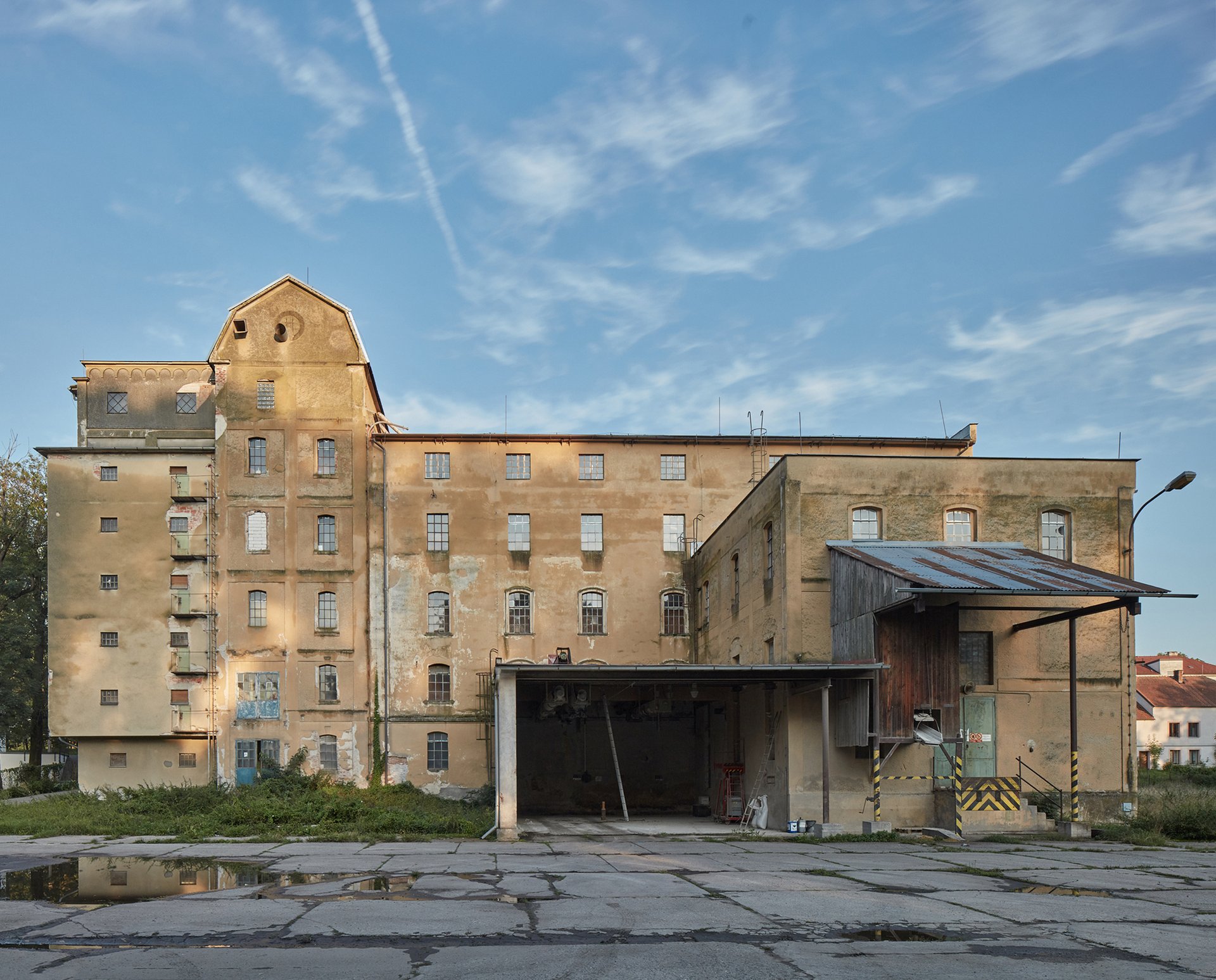

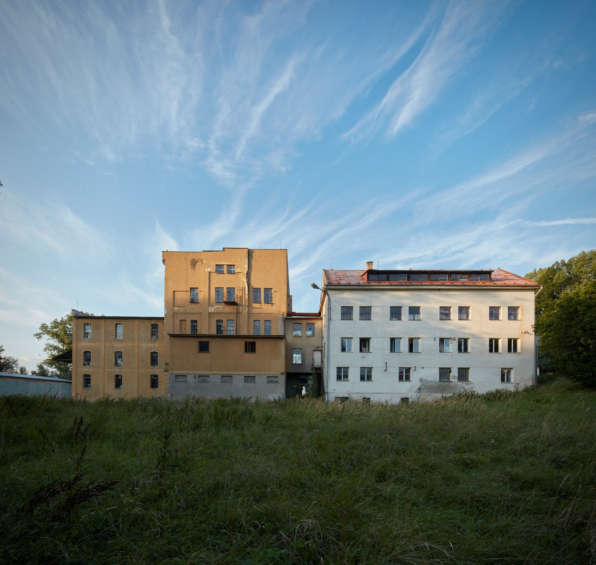

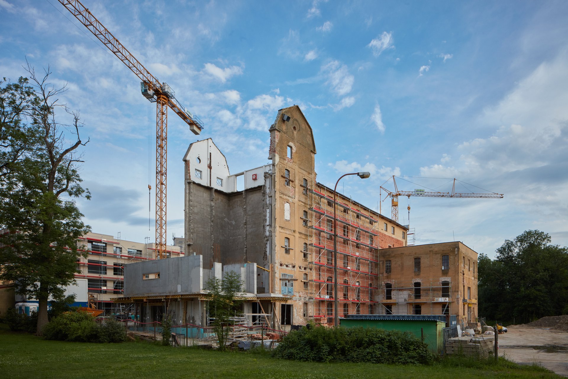

Původní stav
Původní stav

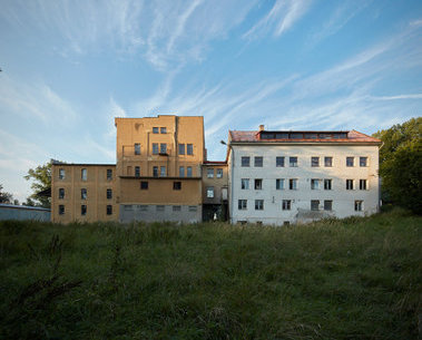

Původní stav, pohled sever

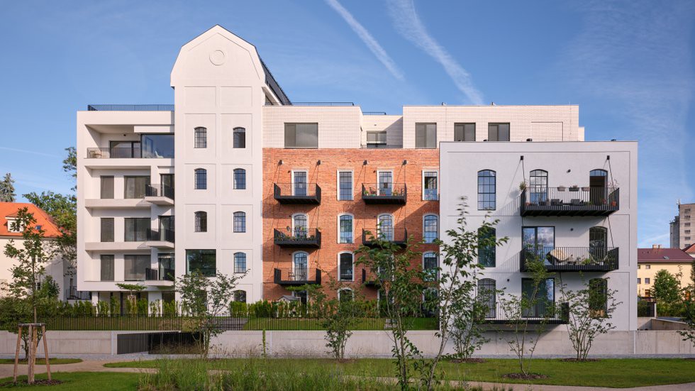

Pětipodlažní silo bylo očištěno na režnou cihlu a zbaveno nepůvodních přístaveb i pultové střechy. Nové nástavbové patro ze světlé cihly je od původního objemu jasně odděleno ustoupením. Okna jsou replikami původních industriálních ocelových výplní, na fasádu směrem k řece byly doplněny černé ocelové balkony. Největší proměnou prošla centrální věž, kde vznikl loftový byt. Železobetonová skořepina zastřešila věž a vytvořila prostor s terasami a výhledy do okolní krajiny. Střecha je řešena jako zelená a stává se součástí ekologického konceptu celého areálu.
Kolmá dvoupodlažní stavba původní správní budovy získala nový cihelný sokl a světlou omítku. Byty zde mají podobnou skladbu jako v silu a jsou doplněny balkony. Obě historické budovy propojuje nové vertikální komunikační jádro ze skla a černého plechu, které slouží jako funkční a zároveň jasně čitelný současný architektonický prvek.

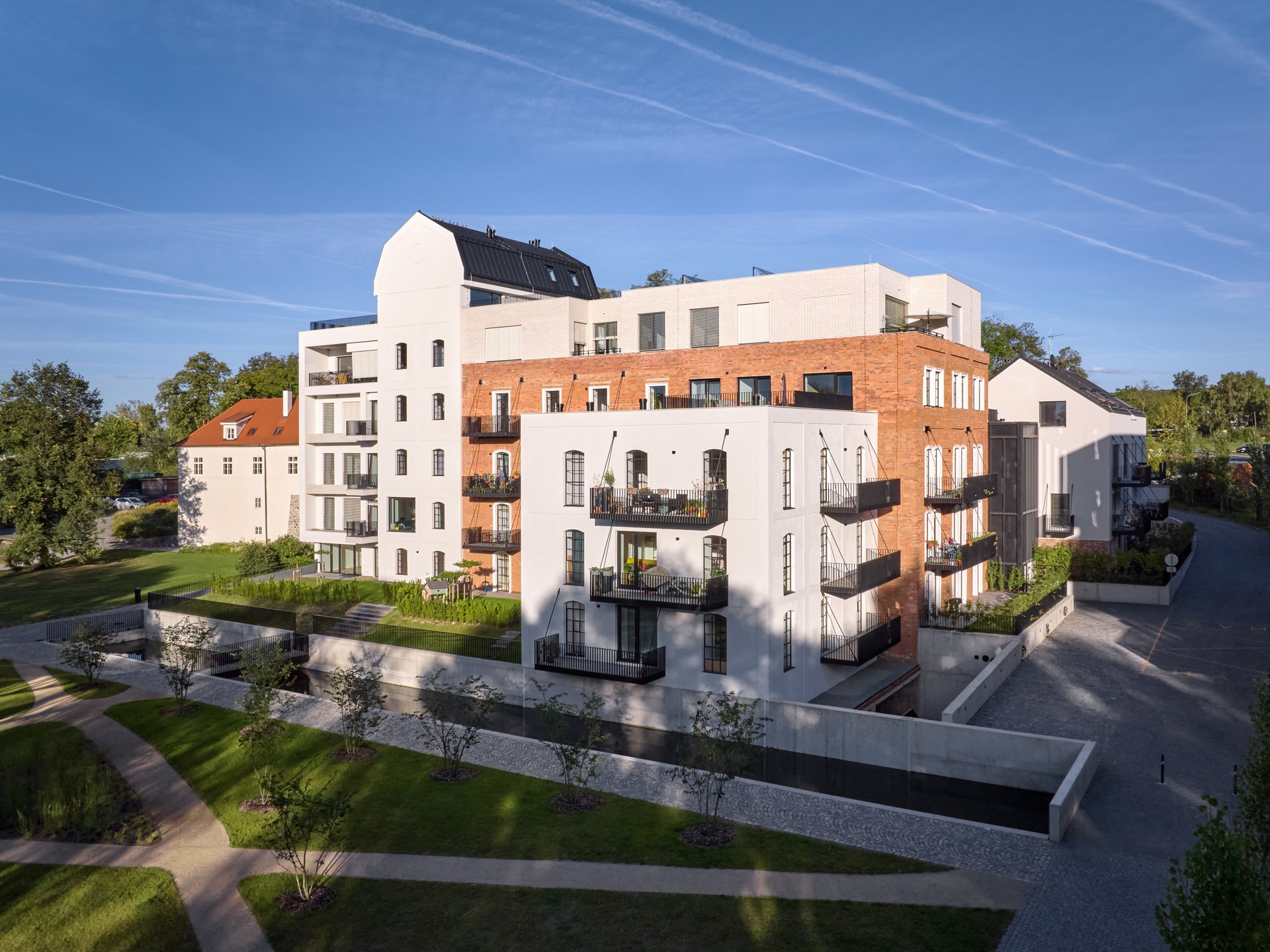

Pohled jih po rekonstrukci

Konverze areálu je založena na principu reuse, tedy maximálním využití původních staveb, které představuje jeden z nejekologičtějších způsobů nakládání se stavebními zdroji. Projekt doplňují zelené střechy a systém hospodaření s dešťovou vodou, která napájí obnovený náhon.

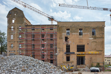

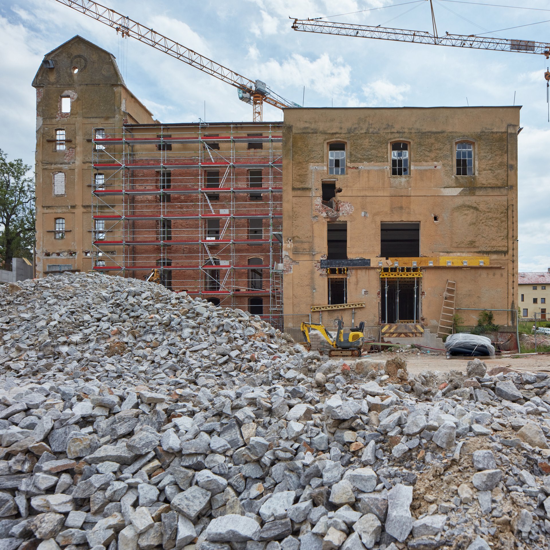

Statické zásahy byly mimořádně náročné. V nejstarší budově bylo nutné nahradit původní dřevěné silo železobetonovými stropy. V novější části byl odstraněn systém betonových komůrek, přičemž jejich fragmenty zůstaly zachovány v interiéru jako připomínka původní funkce objektu.
Pohled sever po rekonstrukci

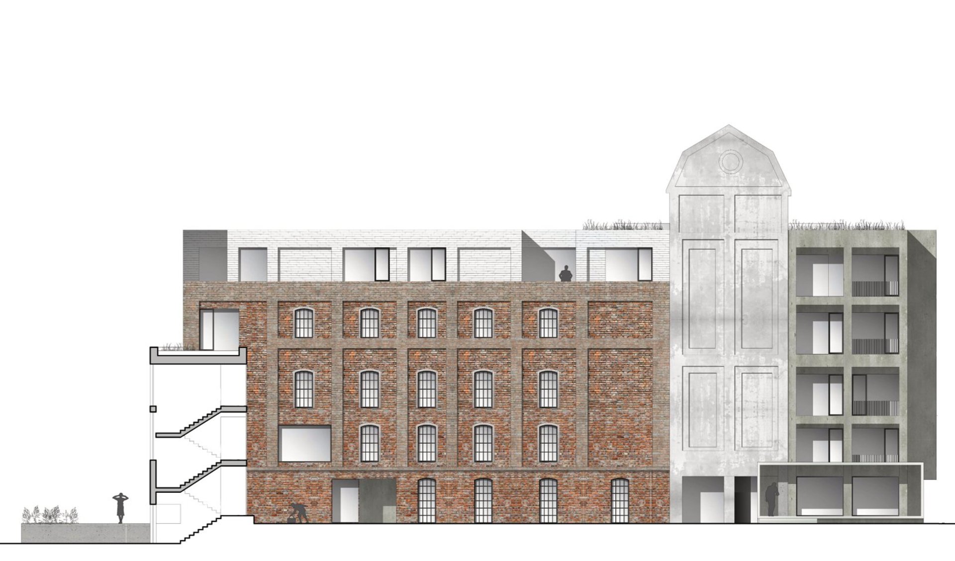

Fasáda jih
Fasáda jih

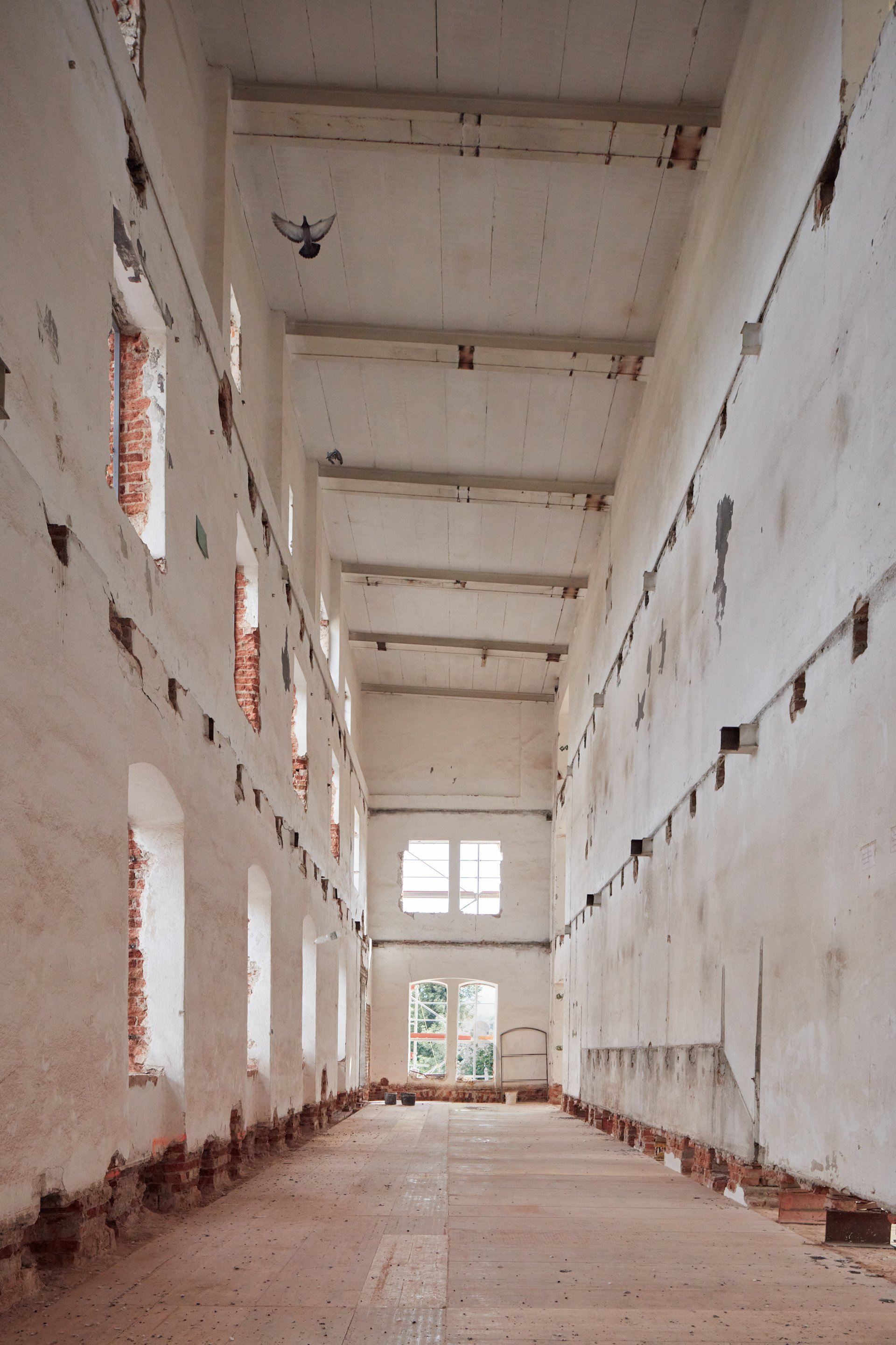

Očištění vnitřního prostoru
Rekonstrukce sklepy
Rekonstrukce sklepy

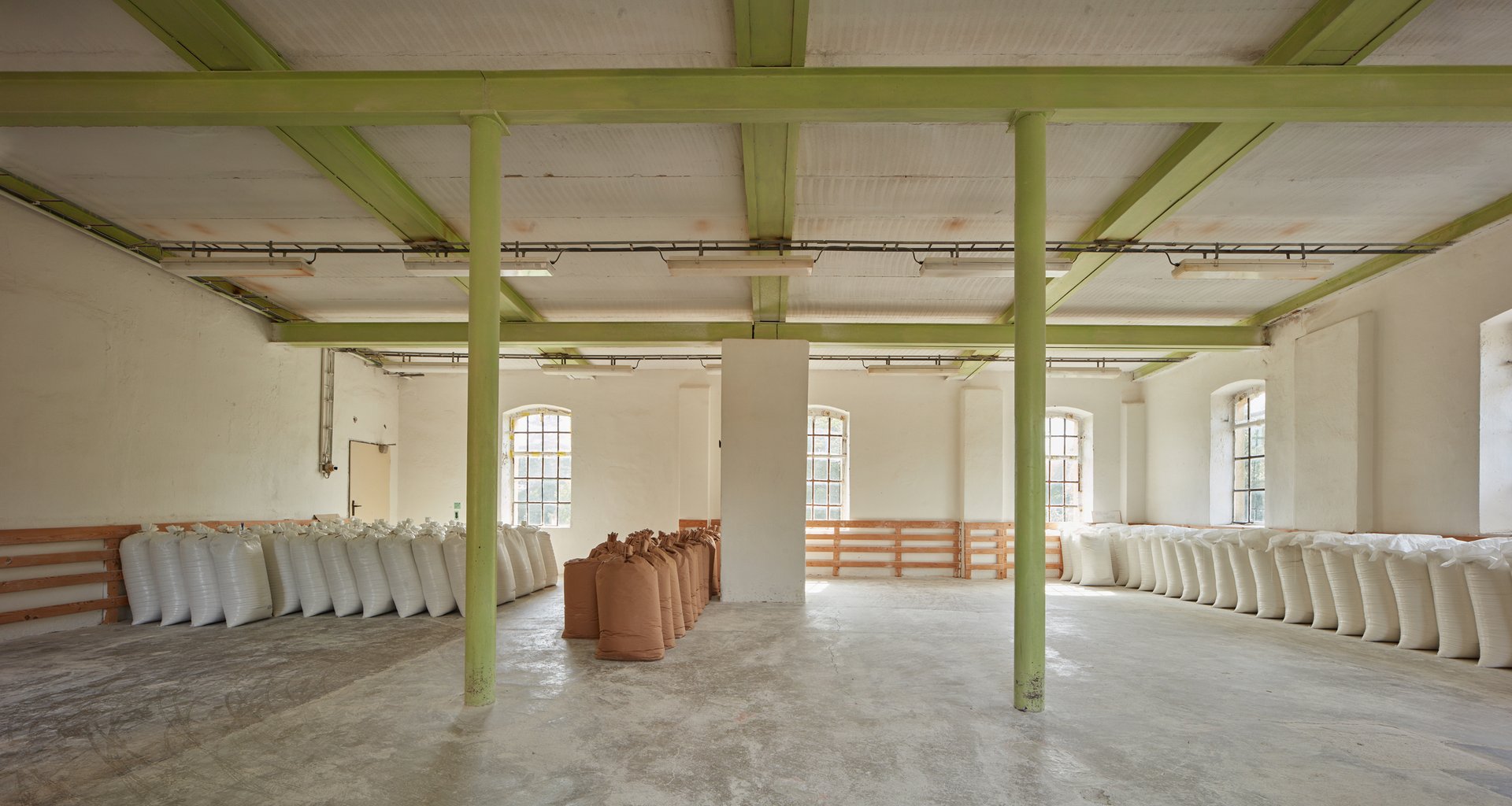

Vnitřní prostor
Vnitřní prostor

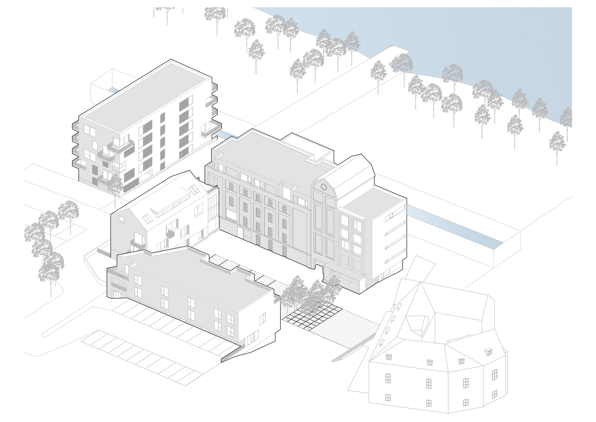

Axonomerie
Axonomerie

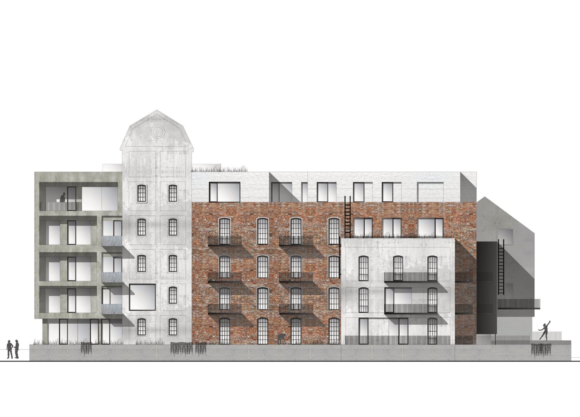

Pohled jih
Pohled jih
Pohled sever
Pohled sever
