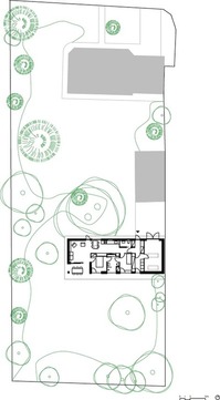

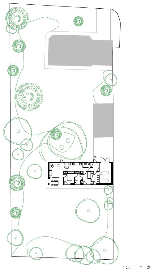

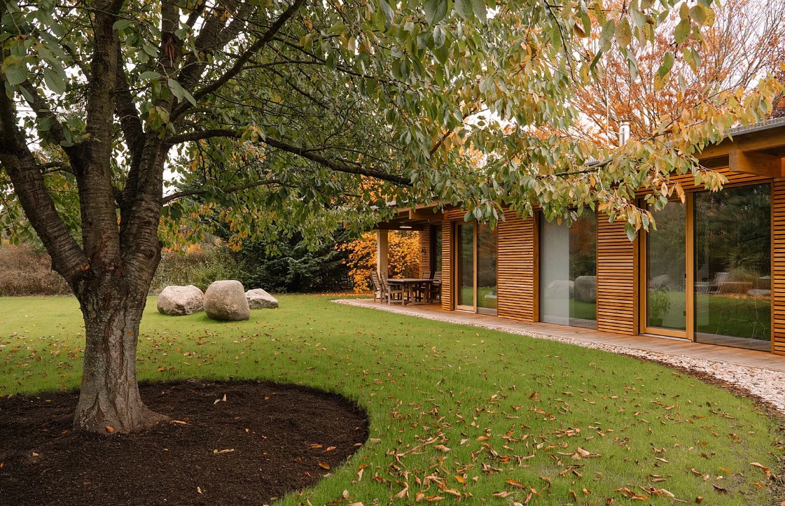

Obrázek 1a: Zdařilým příkladem jednoduché výplňové stavby na pozemku rodinného domu je stavba výměnku, který pro své rodiče navrhnul architekt Vojtěch Malina. Výměnek je bezbariérový a propojený se zahradou. Zdroj: https://vojtechmalina.com/, fotografie: Martin Faltejsek
Obrázek 1b: Zdařilým příkladem jednoduché výplňové stavby na pozemku rodinného domu je stavba výměnku, který pro své rodiče navrhnul architekt Vojtěch Malina. Výměnek je bezbariérový a propojený se zahradou. Situační výkres ukazuje umístění a orientaci výměnku vzhledem k původním stavbám na pozemku. Zdroj: https://vojtechmalina.com/
Obrázek 1: Zdařilým příkladem jednoduché výplňové stavby na pozemku rodinného domu je stavba výměnku, který pro své rodiče navrhnul architekt Vojtěch Malina. Výměnek je bezbariérový a propojený se zahradou. Situační výkres ukazuje umístění a orientaci výměnku vzhledem k původním stavbám na pozemku. Zdroj: https://vojtechmalina.com/, fotografie: Martin Faltejsek

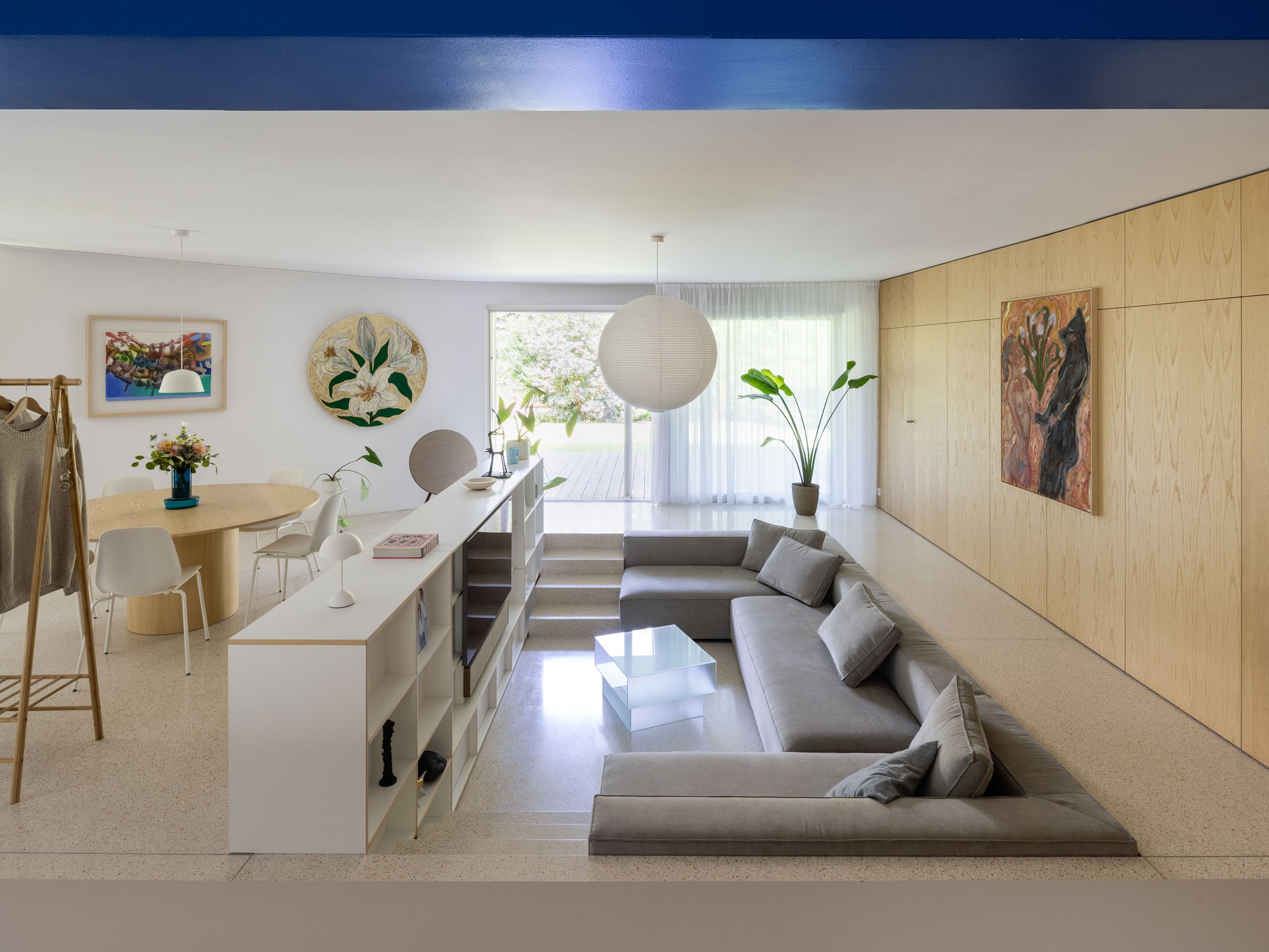

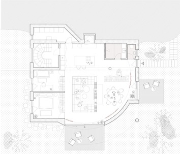

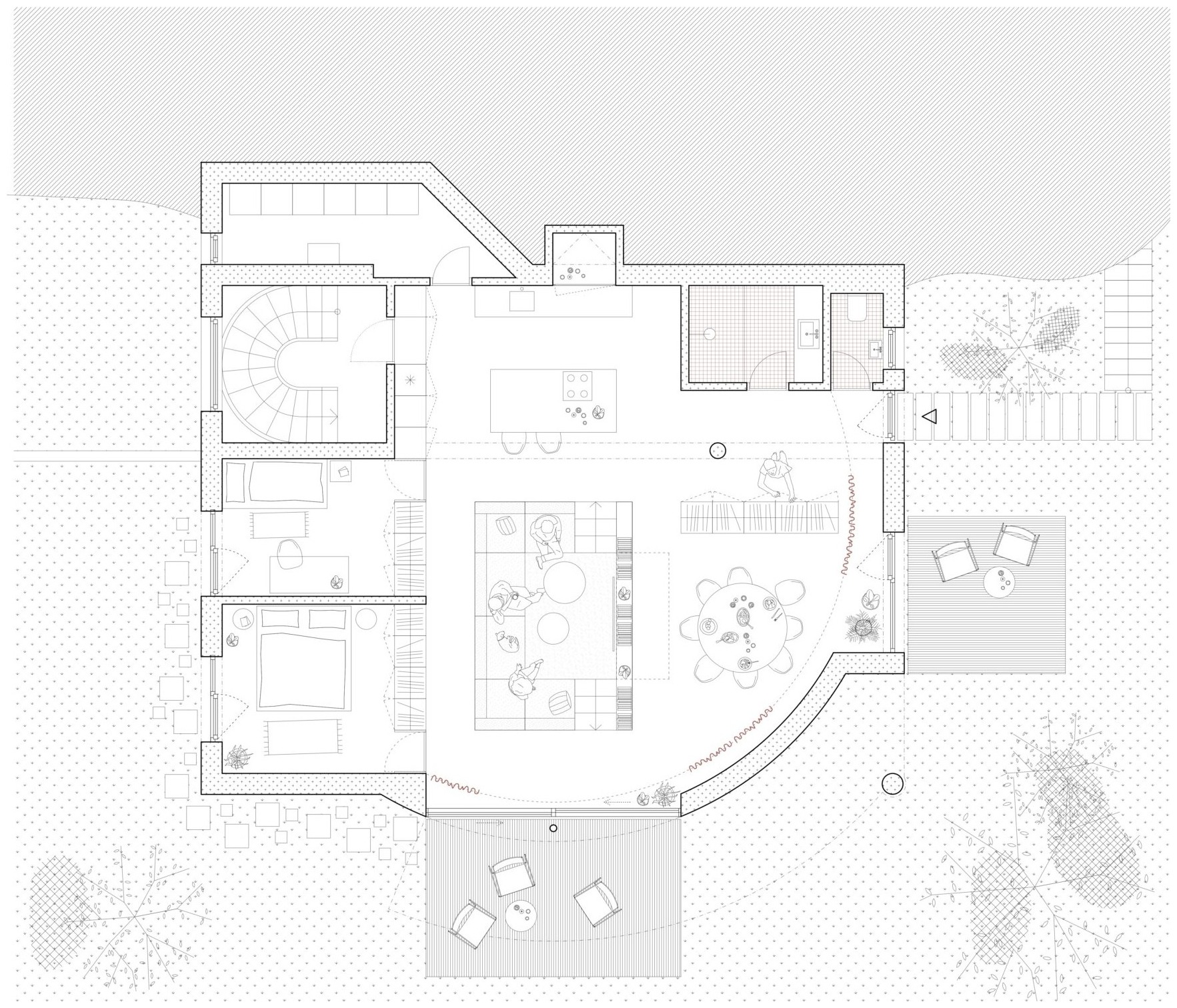

Obrázek 2a: Rozdělení domu kombinované s konverzí bazénové haly vzniklo, protože dospělé děti majitelů nemohly sehnat v Bratislavě bydlení. Bytová jednotka je zcela soběstačná a má vlastní vstup i plochu zahrady. Realizace Grau architects. Zdroj: https://grau.sk/project/pool-apartment-2, fotografie: Matej Hakár
Obrázek 2b: Rozdělení domu kombinované s konverzí bazénové haly vzniklo, protože dospělé děti majitelů nemohly sehnat v Bratislavě bydlení. Bytová jednotka je zcela soběstačná a má vlastní vstup i plochu zahrady. Realizace Grau architects. Zdroj: https://grau.sk/project/pool-apartment-2
Obrázek 2: Rozdělení domu kombinované s konverzí bazénové haly vzniklo, protože dospělé děti majitelů nemohly sehnat v Bratislavě bydlení. Bytová jednotka je zcela soběstačná a má vlastní vstup i plochu zahrady. Realizace Grau architects. Zdroj: https://grau.sk/project/pool-apartment-2, fotografie: Matej Hakár

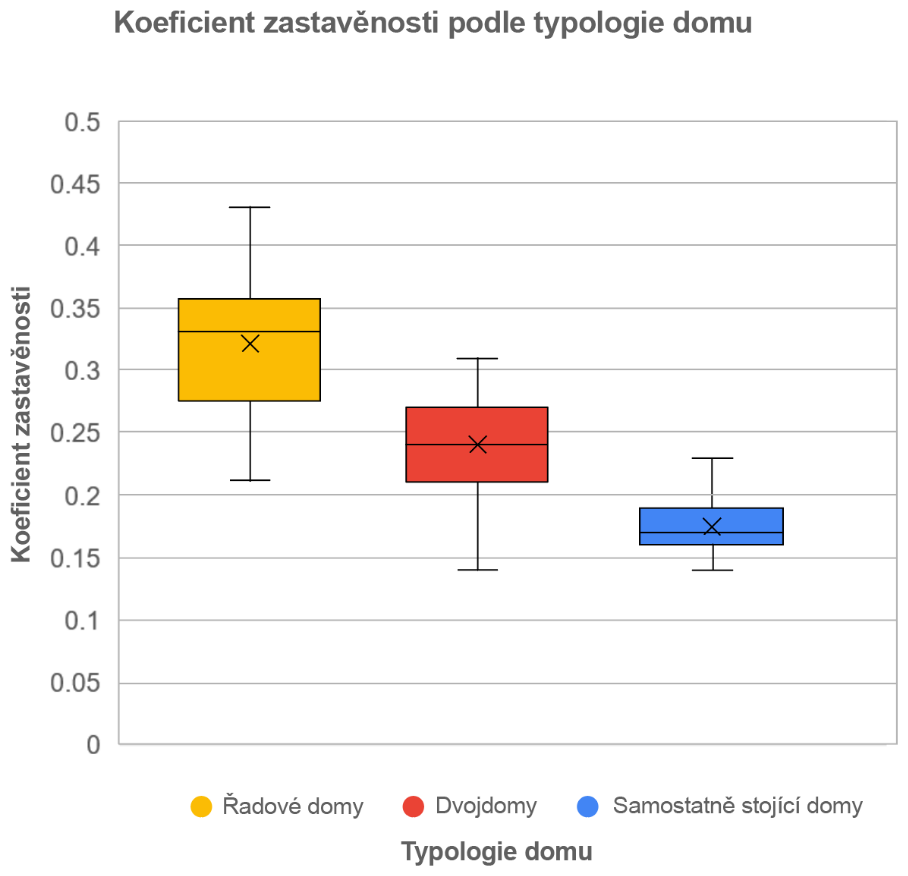

Graf 1: Hodnoty koeficientů zastavěnosti ve sledovaném vzorku odpovídají typologii zástavby. Samostatně stojící domy mají poměrně konzistentní koeficient zastavěnosti mezi 0,16–0,19. U řadových domů se ukazuje širší rozptyl mezi 0,27–0,36. Samostatně stojící domy tvoří 76 % sledovaného vzorku, to potvrzuje homogenní zástavbu analyzovaných lokalit.
Výběr 40 obcí představuje obce nejvíce zasažené suburbanizačním procesem, které měly v roce 2025 nejvyšší nájemné podle cenové mapy nájemného. Pro samotnou GIS analýzu byla jako vstupní data použita geografická data z ČÚZK, ČSÚ, MMR a INSPIRE dataset. Analyzováno bylo přes 31 500 zastavěných parcel s individuálním bydlením2.
Pro výpočet hustoty obyvatelstva byla plocha soukromých pozemků navýšena o 20 %, což odpovídá průměrnému podílu veřejných prostranství této urbanistické struktury podle knihy Hustota a ekonomika měst (Hudeček, [2018]). Průměrná hustota zalidnění dosahuje mezi obcemi velmi odlišných hodnot, a to od 9 obyv/ha v Jevanech a Slapech. Nejvyšších hodnot přes 55 obyv/ha dosahují tři sledované obce, a to Líbeznice, Nupaky a Bašť. Průměrná mediánová hustota je 27,3 obyv/ha3.

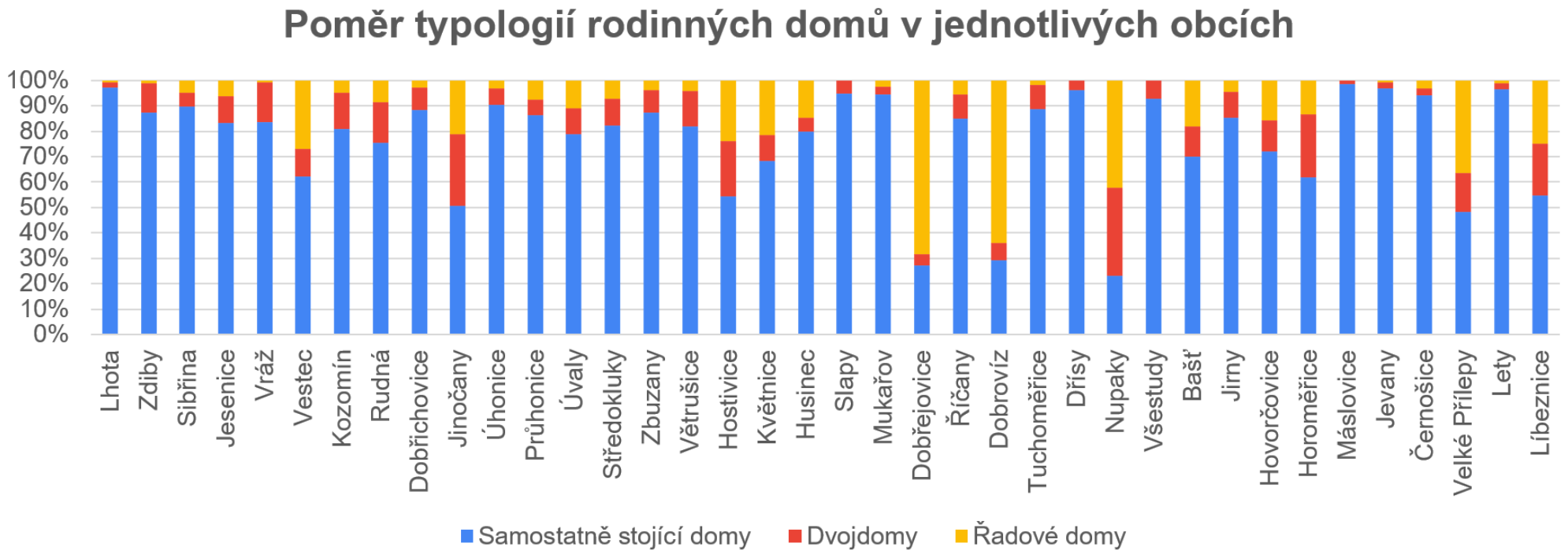

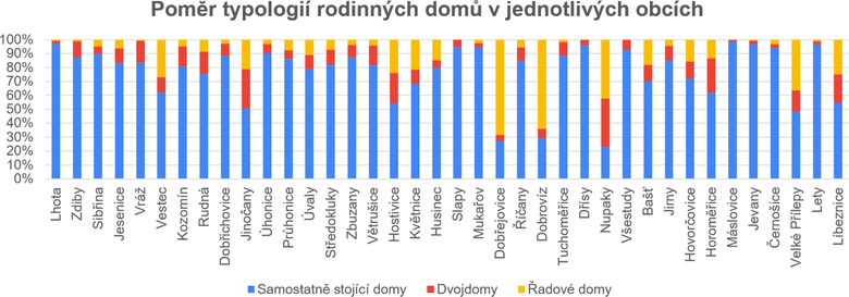

Graf 2: Ačkoliv se typologická struktura v jednotlivých příměstských obcích liší, převaha samostatně stojících rodinných domů je evidentní

První možností je využití prostorových rezerv pozemků. Česká legislativa zná pouze jeden způsob stavby druhého obytného domu na zastavěném pozemku, a to je stavba tzv. výměnku – bydlení pro stárnoucí rodiče nebo naopak startovací bydlení pro mladé (obr. 1). Výměnek je ve stavebním řádu definován jako jednoduchá stavba pro bydlení do 80 m2 zastavěné plochy a do 5 m výšky s nejvýše jedním nadzemním podlažím, bez podsklepení.
V prostorové analýze je pro umístění malé výplňové stavby pracováno s podmínkou ucelené plochy 100 m2, která se nachází nejméně 2 m od hranic pozemku a 4 m od hlavního domu. Zároveň tato plocha nesmí překročit limit zastavěnosti pozemku 30 % (koeficienty zastavěnosti se mohou lišit podle územně plánovací dokumentace konkrétní obce, ale pro model potenciálu je počítáno s 30 %).
Při tomto limitu zastavěnosti analýza odhalila možnost výplňové stavby na 46 % zastavěných pozemků z analyzovaného vzorku, kdy téměř 100 % z nich se nachází na pozemcích se samostatným rodinným domem. Typologie individuálního bydlení je tak pro následnou dostavbu výplňového domu zcela určující. Výměnek je ze zákona jedním bytem, takže by se dalo počítat s průměrem 2,3 osoby na jeden.
Stavba výměnku je prostorovou možností, jak vytvořit bytovou jednotku a zároveň zachovat velkou míru soukromí původního domu. Ale na druhou stranu znamená zmenšení zahrady, větší investici při pořizování a delší stavební proces.

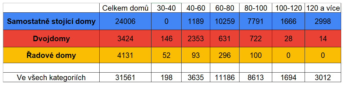

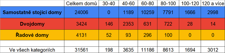

Druhou možností je vytvoření bytové jednotky v rámci stávajícího prostoru rodinného domu. Stávající prostorový typ je jeden z nejšetrnějších způsobů zahušťování, jelikož nepřidává zastavěné metry, využívá stávající strukturu a často ho lze dosáhnout s minimálními stavebními zásahy (obr. 2). Nevyžaduje plošnou rezervu na pozemku, takže ho lze používat v lokalitách, kde regulativ územního plánu neumožňuje další zastavěnost. Naopak vyžaduje určitou plošnou rezervu v rámci domu – nevyužívaný prostor, který je možné nabídnout dalším obyvatelům.
Výpočet představuje potenciál tvorby (nájemní) bytové jednotky ve stávajících domech, například rozdělením na bezbariérový byt v přízemí a podkrovní bytovou jednotku. Model pracuje s průměrnou velikostí hlavního bytu 120 m2 a zjišťuje, kolik plochy přebývá pro tvorbu druhého bytu. Jako minimální kategorie pro tvorbu bytové jednotky je bráno 30–40 m2 podlahové plochy pro kategorii bytu 1+kk. Pro všechny výpočty byl použit redukční koeficient 0.8, který koriguje teoretickou maximální kapacitu v reálných podmínkách.
V 89% všech rodinných domů lze vytvořit nájemní bytovou jednotku alespoň o velikosti 30 m2. Nejvíce bytových jednotek je možné vytvořit v kategorii 60–80 m2, tedy ve velikosti bytů 2+kk, popř. 3+kk. To znamená, že vytvořit bytovou jednotku ve velikosti 60–80 m2 bez zvětšení domu má 35 % rodinných domů.
Druhou nejčastější kategorií je rezerva 80–100 m2, která může znamenat vytvoření i dvou bytových jednotek 2+kk. Tuto možnost má přibližně 27 % rodinných domů.
Pro představu přínosů a motivace pro majitele by se průměrné nájemné na bytovou jednotku 70 m2 s terasou v analyzovaných lokalitách mohlo pohybovat okolo 25 000 Kč měsíčně bez nákladů na energie.
Prostorové rezervy v nejvyšších dvou kategoriích, tedy potenciál nad 100 m2 podlahové plochy, má 15 % rodinných domů z celkového vzorku.
Rozložení velikostí rezervních prostorů v domech odpovídá na rozložení typologií individuálního bydlení, kdy největší prostorové rezervy logicky nabízejí plošně největší samostatné rodinné domy, zatímco u řadových domů je potenciál spíš pro menší jednotky (Tabulka 1).
Tabulka 1: Tabulka ukazuje četnost rezervních ploch různých velikostí u jednotlivých typologií rodinných domů. Největší potenciál logicky mají samostatně stojící rodinné domy.
