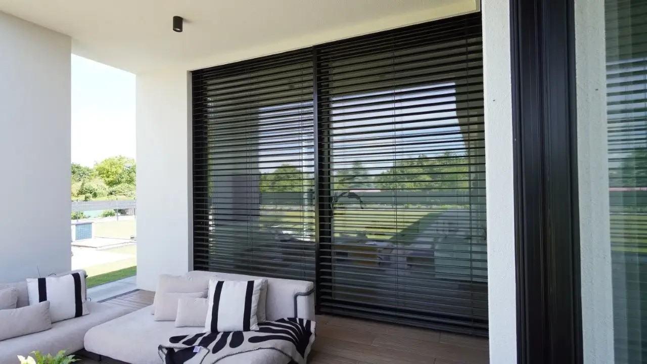

Problémem velkých prosklení orientovaných na jih bývá naopak letní přehřívání. Proto se energetická bilance neobejde bez kombinace s venkovním stíněním (žaluzie, screenové rolety), které v létě odrazí sluneční paprsky ještě před dopadem na sklo, ale v zimě (při vytaženém stavu) umožní slunci dům přihřívat.
