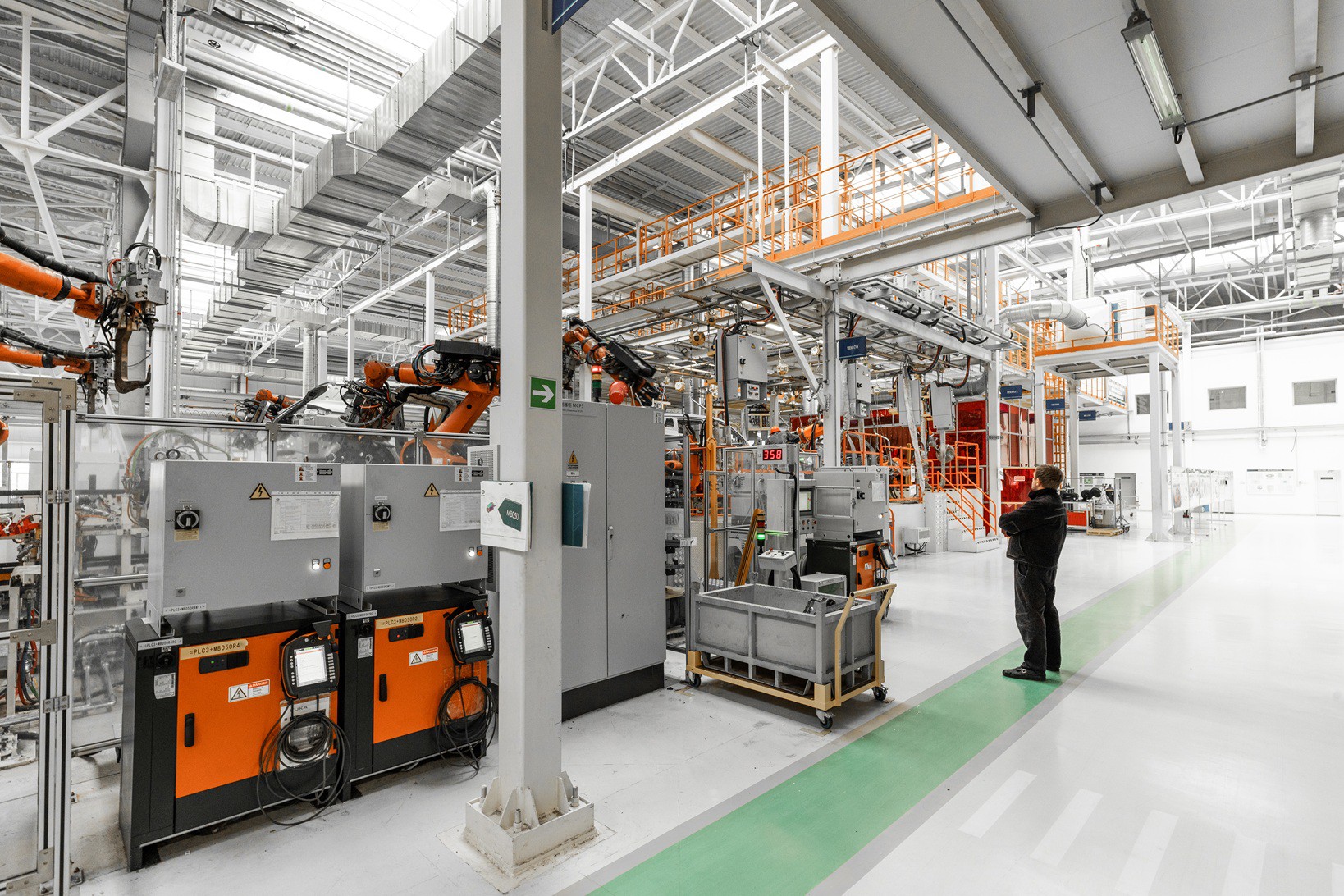

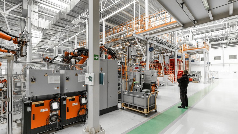

Co se ve výrobním podniku děje při výpadku elektřiny
Při náhlém přerušení dodávky se technologie často nezastaví řízeným způsobem. Stroj zůstane v určité fázi pracovního cyklu, dopravník se zastaví s materiálem uvnitř linky a řídicí systém může ztratit aktuální provozní stav. Po obnovení napětí proto nebývá možné okamžitě pokračovat.
Podle typu výroby může být nutné:
  • odstranit materiál ze zastavených zařízení,
  • prověřit polohu pohyblivých částí,
  • znovu nastavit řídicí systémy,
  • obnovit tlak, teplotu nebo průtok,
  • spustit čerpadla, ventilaci a kompresory,
  • zkontrolovat bezpečnostní obvody,
  • ověřit kvalitu rozpracované výroby,
  • provést zkušební cyklus před návratem k plnému výkonu.
Zvlášť citlivé jsou provozy, ve kterých výrobní proces nelze okamžitě přerušit. Patří sem například zpracování plastů, potravinářská výroba, lakovny, pece, chladicí technologie, obráběcí linky nebo provozy s čerpadly a nucenou ventilací.
Krátký výpadek tak může vyvolat odstávku, která trvá podstatně déle než samotné přerušení dodávky elektrické energie.

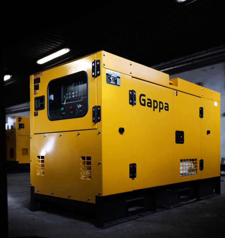

Stacionární a kontejnerové provedení
Volba konstrukčního provedení závisí na výkonu, prostoru, hlučnosti a podmínkách instalace.
Otevřené provedení
Otevřený agregát je určen především do samostatné strojovny. Výhodou je dobrý přístup k motoru, alternátoru a servisním místům. Strojovna však musí mít odpovídající větrání, odvod tepla, odvod spalin a protihluková opatření.
Odhlučněný kryt
Elektrocentrála v odhlučněném krytu je vhodná pro venkovní instalaci na připraveném základu. Kryt chrání zařízení proti povětrnostním vlivům a omezuje šíření hluku.
Kontejnerová elektrocentrála
Kontejnerové řešení se používá především u vyšších výkonů a náročnějších instalací. Kontejner může obsahovat samotný agregát, rozvaděče, automatiku, provozní nádrž, ventilaci, vytápění, tlumení hluku a systém vzdáleného dohledu.
Výhodou je ucelené technické řešení, které lze připravit podle konkrétních požadavků provozu.
