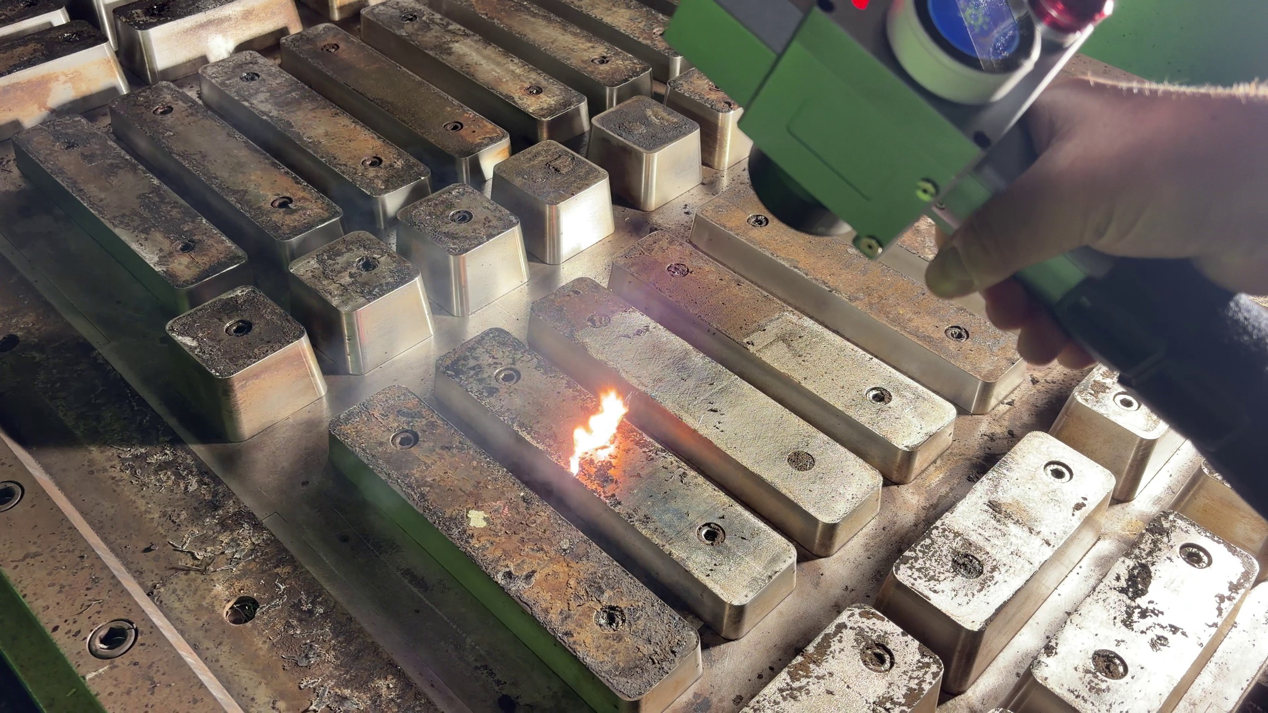

Princip je fyzikálně elegantní. Pulzní laserový paprsek dopadá na znečištěný povrch, kde je jeho energie absorbována vrstvou nečistoty – rzí, barvou, oxidem nebo mastnotou. Vrstva se v řádu nanosekund ohřeje, odpaří a odtrhne od podkladu. Tomuto jevu se říká laserová ablace.
Klíčovou vlastností procesu je jeho selektivita. Tmavá vrstva nečistoty absorbuje laserové záření výrazně lépe než čistý kovový podklad, který paprsek z velké části odráží. Jakmile je nečistota odstraněna, energie se přestává v materiálu ukládat a proces se v podstatě sám zastaví. Základní materiál tak zůstává nedotčený – bez úběru, bez tepelného ovlivnění a bez změny geometrie dílu. Právě to odlišuje laser od všech abrazivních metod, u kterých je určitá míra poškození povrchu nevyhnutelnou součástí procesu.
Parametry – výkon, energie pulzu, frekvence a rychlost skenování – se nastavují podle konkrétní aplikace. Odstranění silné korozní vrstvy z ocelové konstrukce vyžaduje jiné nastavení než šetrné čištění tvarové dutiny formy nebo mosazného zábradlí v historické budově. Tato variabilita dělá z laseru univerzální nástroj: jedno zařízení zvládne hrubé odrezování i precizní přípravu svarové plochy, jen s jinou uloženou recepturou.

V údržbě je typickou úlohou čištění forem a nástrojů. Vstřikovací formy, vulkanizační formy pro gumárenský průmysl nebo lisovací nástroje lze čistit přímo ve stroji, bez demontáže a bez rizika poškození tvarových dutin abrazivem. Odstávka se tak zkracuje z hodin na desítky minut a interval mezi generálními opravami forem se prodlužuje.

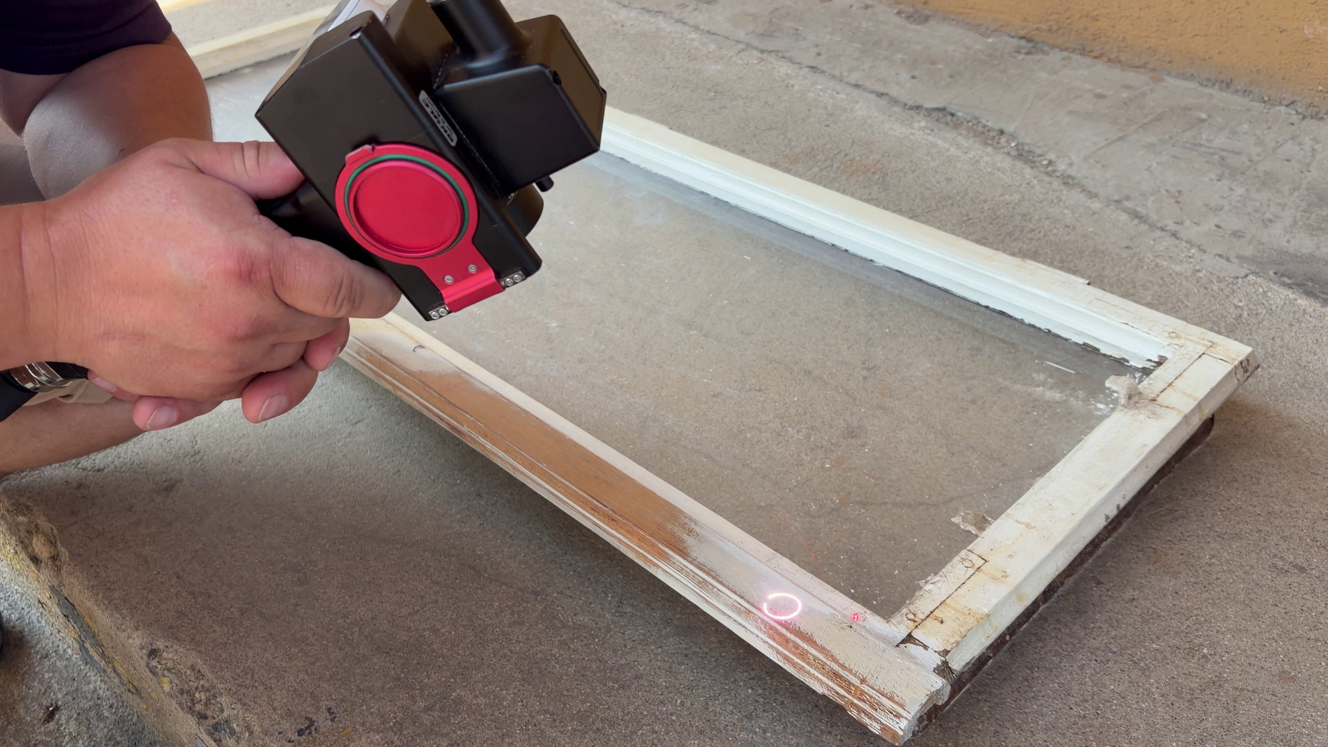

Při renovacích se laser prosazuje při odstraňování rzi a starých nátěrů z ocelových konstrukcí, strojních dílů, ale i památkově chráněných prvků, kde je mechanické nebo chemické čištění vyloučeno. Restaurátoři technologii oceňují právě pro její šetrnost – laser dokáže odstranit vrstvu po vrstvě a zastavit se přesně tam, kde je potřeba. Stejná selektivita umožňuje i částečné odstraňování povlaků, například laku z místa budoucího zemnicího kontaktu, zatímco zbytek povrchu zůstane beze změny.
