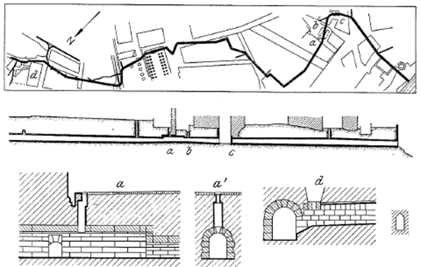

Cloaca maxima v Římě
Obr. 1 – Cloaca maxima v Římě, situace, podélný profil a některé příčné řezy [2]

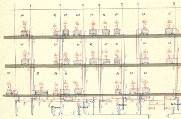

Schéma z projektu vnitřního vodovodu v bytovém domě
Obr. 2 – Schéma z projektu vnitřního vodovodu v bytovém domě [3]

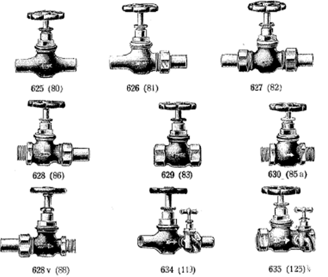

– Drobné armatury a jejich označování v roce 1913
Obr. 3 – Drobné armatury a jejich označování v roce 1913. V závorce je uvedeno číslo podle kartelní listiny [4]

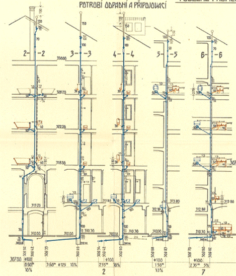

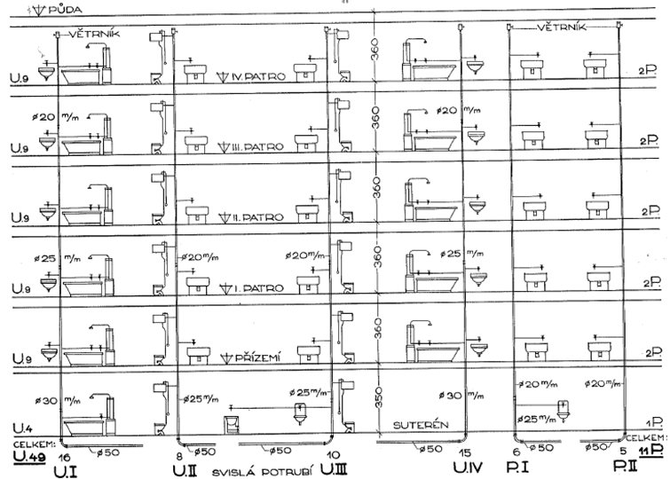

Rozvinuté řezy vnitřní kanalizace a vodovodu
Obr. 4 – Rozvinuté řezy vnitřní kanalizace a vodovodu [8]

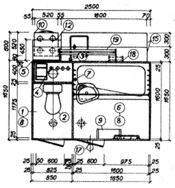

Bytové jádro B-3
Obr. 5 – Bytové jádro B-3 [29]

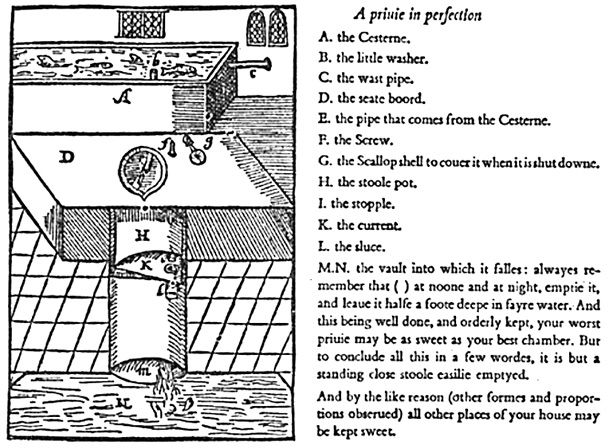

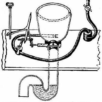

Splachovací záchod popsaný sirem Johnem Haringtonem
Obr. 6 – Splachovací záchod popsaný sirem Johnem Haringtonem [9]

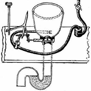

Splachovací záchodová mísa patentovaná Alexandrem Cummingem
Obr. 7 – Splachovací záchodová mísa patentovaná Alexandrem Cummingem [9]

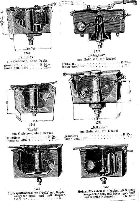

Litinové a dřevěné nádržkové splachovače
Obr. 8 – Litinové a dřevěné nádržkové splachovače s padacím ventilem a násoskou a splachovač s bezventilovým vypouštěcím zařízením Niagara [10]

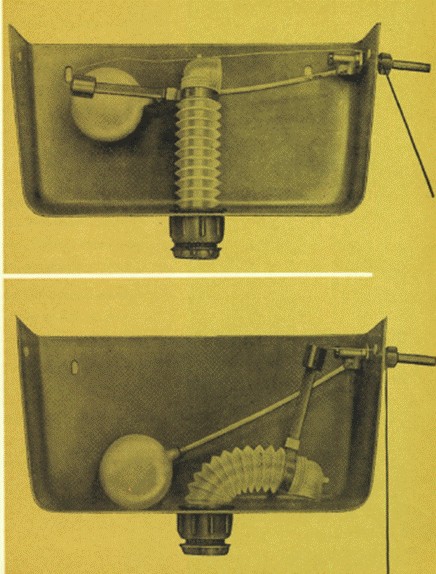

Obr. 9 – Nádržkový splachovač č. 2830 s harmonikovou sací trubkou vyráběný podle ČS patentu 101111 [30]

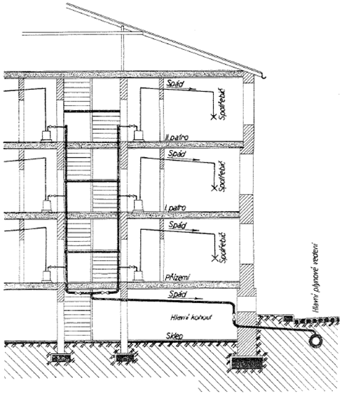

Domovní plynovody, které rozvádí plyn k plynovým spotřebičům, se prováděly už od 19. století a postupně se pro ně začaly vydávat také předpisy. V těchto předpisech byly i uvedeny i vzory výkresů (obr. 10). Dnes se svítí elektřinou a plyn se používá k vytápění, přípravě teplé vody a úpravě pokrmů. Svítiplyn byl u nás postupně nahrazen zemním plynem.
Vzorové schéma domovního plynovodu v bytovém domě
Obr. 10 – Vzorové schéma domovního plynovodu v bytovém domě [13]

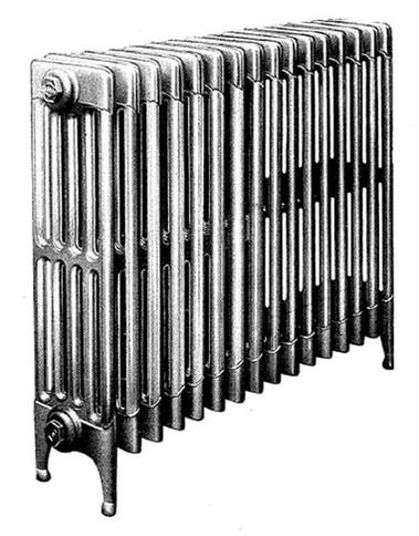

Litinové článkové otopné těleso Orbis
Obr. 12 – Litinové článkové otopné těleso Orbis [33]

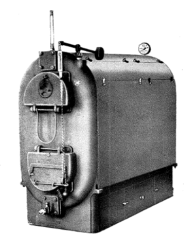

Litinový článkový kotel Alfa II
Obr. 13 – Litinový článkový kotel Alfa II [33]
