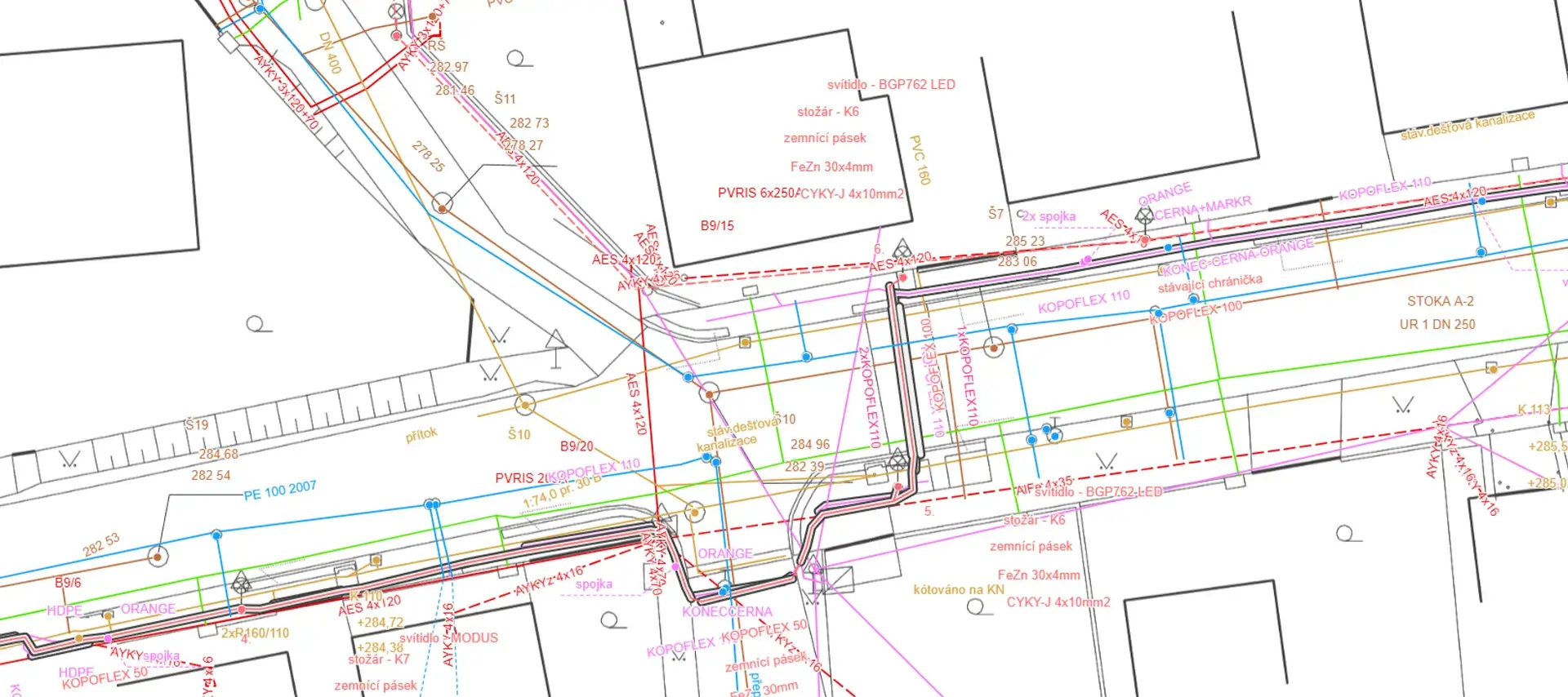

Již skoro rok mají vybrané subjekty dle Zákona č. 47/2020 Sb. povinnost zanést polohu svých sítí do DTM. Neposkytnutí dat může mít právní následky, zejména v případě, že dojde k fyzickému poškození sítě v terénu. Takové škody půjdou následně za vlastníky sítí. Data musí být předána ve standardizovaném výměnném formátu JVF DTM. DTM se tak stává součástí správního řízení – především při povolování a kolaudaci staveb.

Český úřad zeměměřický a katastrální (ČÚZK) koordinuje rozvoj DTM a průběžně upravuje metodiky, aby systém odpovídal požadavkům stavebního zákona. Od roku 2024 je v platnosti nová povinnost pro stavebníky – při závěrečné kontrolní prohlídce stavby musí být součástí dokumentace také geometrické a polohové zaměření skutečného provedení stavby ve formátu JVF DTM.
V souvislosti s rozvojem Digitální technické mapy dochází k úpravám legislativy, které mění požadavky na kolaudační řízení. Ve Sbírce zákonů byla publikována pod č. 87/2025 Sb. novela stavebního zákona upravující § 232, která vstoupí v účinnost 1. srpna 2025.
Klíčové změny:
  • Do 31. 7. 2025 platí, že stavebník může doložit splnění povinnosti vůči DTM alternativně – předáním geodetické části dokumentace skutečného provedení stavby (DSPS).
  • Od 1. 8. 2025 už tento postup nebude akceptován. Stavebník bude muset doložit identifikátor záznamu, kterým byla dokumentace o dopravní a technické infrastruktuře nahrána do DTM kraje.
Tento identifikátor je důkazem, že příslušná data byla zanesena do systému DTM podle metodiky ČÚZK. Stavební úřad bez něj nepovolí kolaudaci.

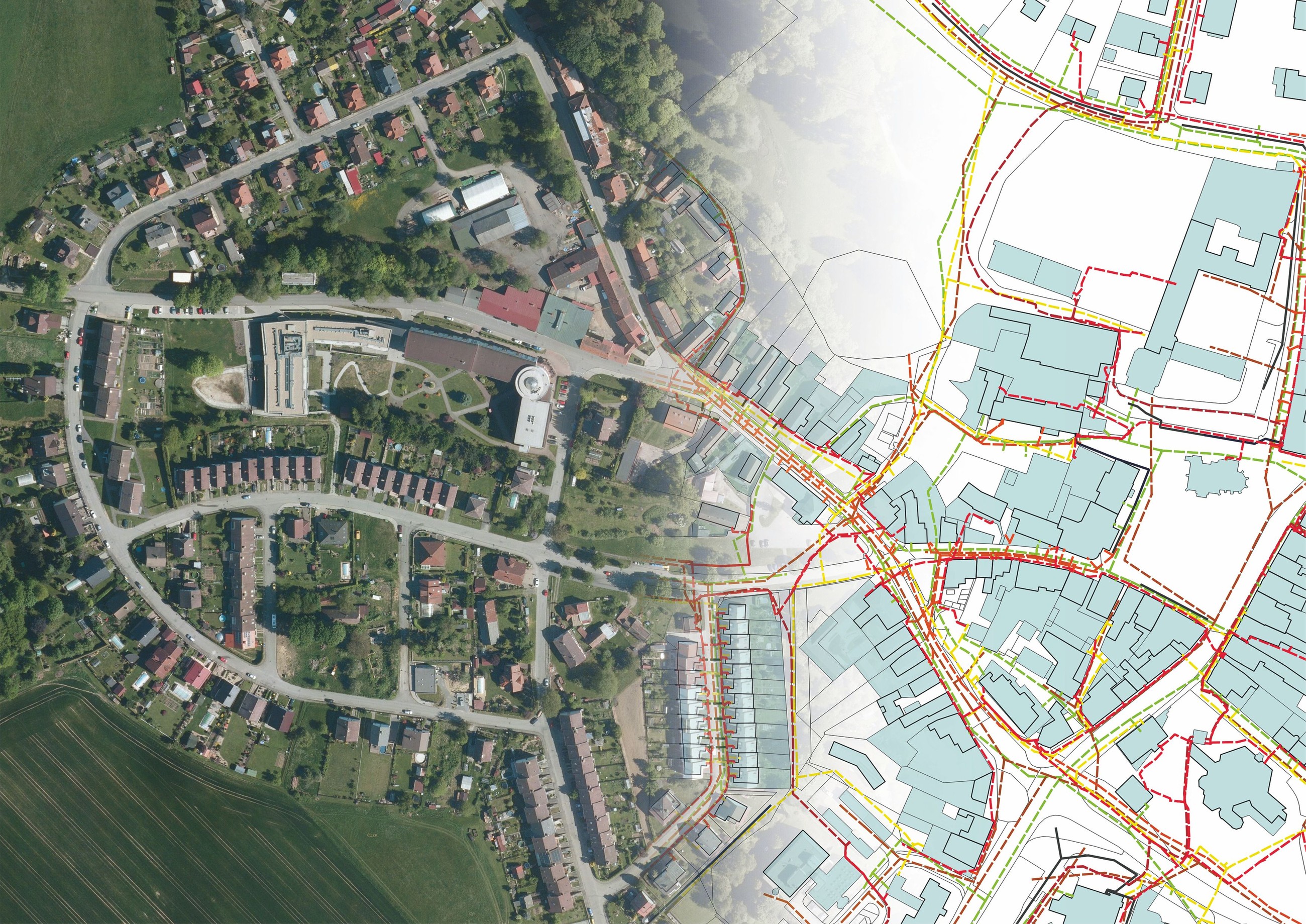

MawisGeoportal: DTM ČR v praxi
Pro práci s DTM ČR lze využít online nástroj MawisGeoportal, který umožňuje nahlížet do datových vrstev DTM bez nutnosti instalace GIS software. Uživatelé získají přístup k údajům o inženýrských sítích, parcelách, stavebních objektech a dalších podkladech. Geoportál propojuje více datových zdrojů do jednoho mapového prostředí.
Aplikaci využívají nejen projektanti, ale i zástupci měst a obcí. Například starostové používají MawisGeoportal pro kontrolu plánovaných zásahů do sítí, koordinaci investičních záměrů nebo při komunikaci s občany a developery.
Mawis služby pomáhají uživatelům vytvářet výstupy ve formátu JVF DTM, které jsou akceptované krajskými úřady. Tím je zajištěna přímá návaznost mezi projektovou dokumentací, výkazem skutečného provedení a požadavky úřadů. To snižuje chybovost, urychluje proces povolování a pomáhá plnit zákonné povinnosti.
