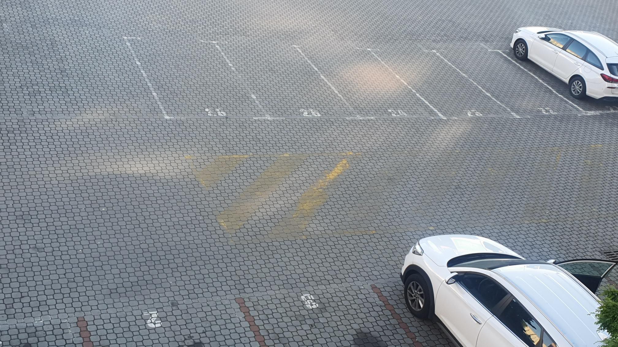

Ilustrační obrázek, foto redakce
Parkovací dům vznikne na plochách bývalého kina a současného parkoviště. Architektonická studie počítá s třípodlažním parkovacím domem na sídlišti Riviéra, který by nabídl 332 parkovacích stání, 27 stání pro kola a další prostory pro občanskou vybavenost.
