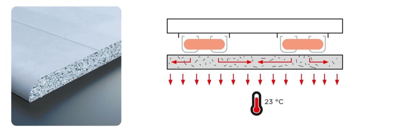

Sádrokartonová deska Rigips Thermfit, obsahuje příměs grafitu, díky tomu má vysokou tepelnou vodivost. Označení se změnilo z důvodů harmonizace názvů produktového portfolia v rámci společnosti Saint-Gobain.  Samotná deska, její parametry a vysoká přidaná hodnota zůstávají stejné.
Energetické úspory
Grafit v sádrokartonu dává desce Rigips Thermfit tepelnou vodivost λ = 0,52 W/mK, což je v současnosti maximum na trhu suché výstavby. Deska rozvádí teplo v celé ploše a tím zajišťuje rovnoměrné sálání tepla celým povrchem stropu, to přispívá k efektivnímu prohřátí celé místnosti. Úspora na chlazení a vytápění systémem Rigips Prothermo může být až polovina nákladů ve srovnání s klasickým konvekčním způsobem radiátory a klimatizací. Oproti podlahovému vytápění má i výrazně vyšší rychlost náběhu topení.
Montáž přitom probíhá standardním způsobem, jen je třeba použít speciální šrouby s keramickým povlakem.
