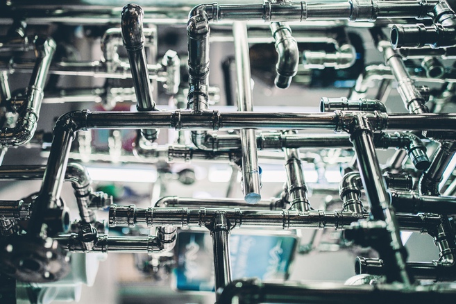

Nerezová ocel se díky svým mechanickým vlastnostem a korozní odolnosti stále častěji uplatňuje vedle tradiční mědi v rozvodech vytápění, chlazení i pitné vody. Její odolnost zajišťuje pasivační vrstva oxidu chromu. Hladký vnitřní povrch potrubí přispívá k omezení usazování nečistot a podporuje hygienu rozvodů.
Pro otopné a chladicí okruhy se používá například ocel 1.4301 (AISI 304). Pro rozvody pitné vody se uplatňuje ocel 1.4404 (AISI 316L) s obsahem molybdenu, která vykazuje vyšší odolnost proti bodové a štěrbinové korozi. Vhodnou jakost je nutné volit s ohledem na složení vody a provozní podmínky.
Nerezové potrubní systémy jsou vhodné tam, kde se klade důraz na dlouhodobou spolehlivost, hygienu a omezení nároků na údržbu. Uplatnění nacházejí v obytných i komerčních budovách, zdravotnických zařízeních a potravinářských provozech, ale také v náročnějších provozních podmínkách.
Lisovací systémy umožňují rychlou montáž bez svařování. Dosahují provozního tlaku až 16 bar při teplotách -30 až +120 °C. Pro průmyslové aplikace jsou k dispozici varianty řady Industry s teplotním rozsahem až do +160 °C.
