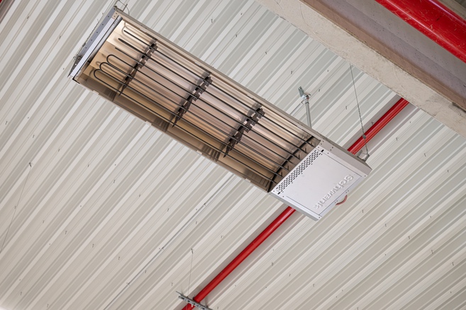

S rostoucím důrazem na energetickou efektivitu a využívání elektřiny se mění také požadavky na vytápění průmyslových budov. Společnost Schwank nabízí elektrické infrazářiče eSchwank řady S, které představují moderní řešení pro výrobní haly, sklady, sportovní zařízení i další velké objekty.
Na rozdíl od běžných teplovzdušných systémů využívají infrazářiče princip sálavého tepla. Energie se přenáší přímo na osoby a povrchy, nikoliv primárně do okolního vzduchu. Díky tomu lze zajistit příjemný tepelný komfort i v halách s vysokými stropy, kde se teplý vzduch často hromadí pod střechou.
Elektrické infrazářiče eSchwank řady S jsou dostupné ve výkonových variantách od 4,5 do 18 kW. Vyznačují se rychlým náběhem tepla, robustní konstrukcí a nízkými nároky na údržbu. Třístupňová regulace umožňuje přizpůsobit výkon aktuální potřebě vytápění a přispívá k hospodárnému provozu.
Významnou výhodou je také provoz bez přímých emisí v místě instalace a bez nutnosti odvodu spalin. Při napájení elektřinou z obnovitelných zdrojů mohou infrazářiče přispět ke snižování uhlíkové stopy budovy.
Technologii lze využít jako samostatný systém vytápění nebo ji kombinovat s tepelnými čerpadly. Schwank tak nabízí firmám flexibilní možnost, jak modernizovat vytápění, zvýšit komfort zaměstnanců a připravit své budovy na postupnou elektrifikaci průmyslu.
