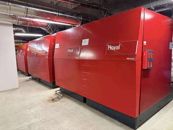

Aquapark Aqualand Moravia v Pasohlávkách (kapacita až 6 500 návštěvníků/den, provoz od 2013) je referenčním příkladem nasazení kondenzačních kotlů Hoval UltraGas® v aplikaci s celoroční vysokou a proměnlivou tepelnou zátěží. Kotelnu tvoří dvojkotel 2× UltraGas® 1700D a 1× UltraGas® 1300D, řízené systémovou regulací TopTronic® E.
Technické parametry řady UltraGas® 2:
- Výkonový rozsah: 125-1 550 kW (jednotlivý kotel), 250-3 100 kW (dvojkotel)
- Výměník tepla TurboFer® — patentovaná technologie prolisu vytváří turbulentní proudění na straně spalin, zvyšuje přenos tepla, provozní teplota až 95 °C
- Oddělený návrat vysoké/nízké teploty pro optimální teplotní rozvrstvení na straně vody
- Čidlo teploty v průtoku pro přesnější regulaci a nižší teplotu zpátečky
- Úspora energie až 20 % oproti konvenčnímu plynovému kotli
- Kompatibilita s biometanem a vodíkem
- Instalace bez nutnosti externího oběhového čerpadla či hydraulického oddělovače
Proč dvojkotel: Oba kotle sdílejí zátěž a běžně pracují v částečném zatížení — ekonomičtější a šetrnější režim než provoz jednoho kotle na plný výkon. Při výpadku jednoho kotle přebírá dodávku tepla druhý, což zajišťuje provozní redundanci.
Aqualand potvrzuje, že koncept dvojkotle obstojí i v extrémně vytíženém komerčním provozu s celoročním nárokem na teplo a teplou vodu.
