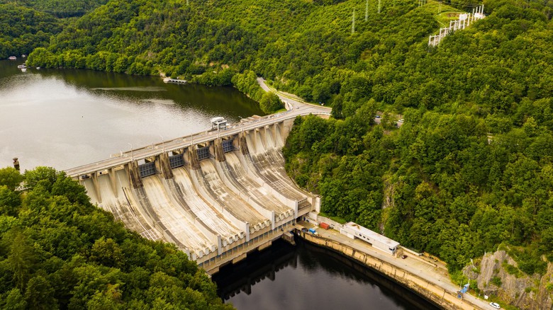

Hráz Slapské přehrady, foto: Ondřej Novotný © Adobe Stock

Výkon vodní elektrárny Orlík po snížení odtoku z orlické přehrady klesl. Přehrada od pátku kvůli suchu upouští pouze tolik vody, kolik do ní přiteče, což je nyní 15 metrů krychlových vody za sekundu.
Dosud vypouštěla 40 metrů krychlových za sekundu. Při největších odběrech energie v ranní a večerní špičce dodají do sítě místo orlické elektrárny výkon modernizované přečerpávací elektrárny Dlouhé stráně a Dalešice, řekl ČTK mluvčí ČEZ Martin Schreier.
"Odtok z vodního díla Orlík se nezastaví, stejně jako se nezastaví výroba energie v elektrárně Orlík, bude ale vázána na hodnoty přítoku do nádrže. Například při současném přítoku zhruba 15 metrů krychlových za sekundu bude moci elektrárna využít maximálně tento objem vody a bude snížen její výkon," uvedl ve čtvrtek Schreier. Elektrárna tak nemůže zajistit služby během hodin, kdy jsou odběry největší. Větší roli tedy dostávají další zdroje, zejména modernizované přečerpávací elektrárny Dlouhé stráně a Dalešice.
