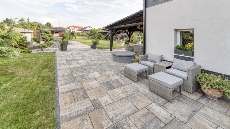

Výběr betonové dlažby není jen otázkou vzhledu. Aby plocha dobře sloužila, musí odpovídat způsobu využití. Na chodník nebo terasu potřebujeme jinou dlažbu než na příjezdovou cestu či parkovací stání.
Každá plocha kolem domu má jiné požadavky. Pro pochozí a odpočinkové zóny obvykle postačí dlažba o výšce 4 až 6 cm. Pokud ale bude plocha pravidelně zatěžována automobilem do 3,5 tuny, je třeba zvolit robustnější variantu o výšce 8 cm.
O výsledné odolnosti však nerozhoduje pouze tloušťka dlaždic. Důležitý je celý systém, ze kterého se plocha skládá. Základem je správně připravená a zhutněná zemina, kvalitní podkladní vrstvy, rovnoměrné lože, správně položená dlažba, vyplněné spáry a pevné zakončení pomocí obrubníků.
Větší tloušťka dlažby umožňuje lépe rozložit zatížení a pomáhá chránit dlažbu před poškozením, například praskáním nebo odlomením hran. Nejde přitom jen o samotnou hmotnost vozidla. Povrch namáhá také rozjíždění, brzdění, otáčení kol na místě nebo opakované projíždění stejné stopy.
Zásadní je také správná technologie pokládky. U některých velkoformátových dlažeb je nutné dodržet doporučený způsob usazení. Například dlažby BEST ALTEA a BEST BOHEMA s tloušťkou 8 cm se nehutní vibrační deskou, ale usazují se poklepem gumovou palicí přes dřevěné prkno. Naopak u dlažby BEST BRILA je možné použít vibrační desku s plastovou podložkou.
