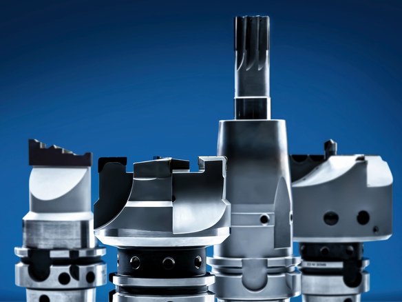

Jedním z nich jsou nástroje z polykrystalického diamantu (PKD), které vynikají mimořádnou tvrdostí a odolností proti opotřebení. Zkušenosti české společnosti Rotana ukazují, že PKD přestává být doménou specializovaných aplikací. Přestože je pořizovací cena vyšší, při započtení delší životnosti, vyšší stability procesu a kvality obrobeného povrchu bývají celkové náklady často nižší než u karbidových nástrojů. Tento přínos se stále častěji projevuje i v menších výrobních sériích.
PKD nachází uplatnění zejména při dokončovacím obrábění hliníkových slitin, kompozitů a abrazivních keramických materiálů. Rozvoj technologií, například laserového opracování břitu a pokročilého spojování segmentů, umožňuje optimalizovat geometrii nástroje pro konkrétní aplikace, zatímco účinné chlazení přispívá k delší životnosti.
