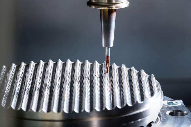

Rotana ve spolupráci s ČVUT vyvinula pilotní vrták pro medicínské aplikace. Umožňuje vrtání do tvarových ploch bez přípravných operací a zvyšuje stabilitu procesu.
Výroba medicínských komponent z titanových slitin klade vysoké nároky na přesnost i stabilitu obrábění. Společnost Rotana proto ve spolupráci s Fakultou strojní ČVUT v Praze vyvinula nový pilotní vrták určený pro vrtání do tvarových ploch bez nutnosti předchozího navrtání nebo frézování.
Při obrábění zakřivených či nakloněných ploch běžné vrtáky často trpí nerovnoměrným zatížením a vychylováním nástroje. Geometrie nově vyvinutého vrtáku naopak umožňuje plynulý vstup do materiálu, omezuje radiální síly a zvyšuje stabilitu procesu.
„V praxi to znamená eliminaci přípravných operací, zkrácení výrobního času a vyšší procesní stabilitu,“ říká Jan Skryja, vedoucí sekce Vývoje a výzkumu společnosti Rotana.
Projekt spojil konstrukční know-how Rotany s experimentálním výzkumem odborníků z RCMT ČVUT. Součástí vývoje byla měření silového zatížení, testy životnosti i detailní analýzy mikrogeometrie břitu.
Výsledky ukázaly, že vhodná úprava řezné hrany výrazně prodlužuje životnost nástroje. V testech dosáhl pilotní vrták až o 140 % vyšší životnosti oproti běžně dostupným řešením při zachování požadované kvality obrábění.
Nový vrták tak přináší výrobcům medicínských dílců efektivnější a stabilnější obrábění i snížení technologické složitosti výroby.
