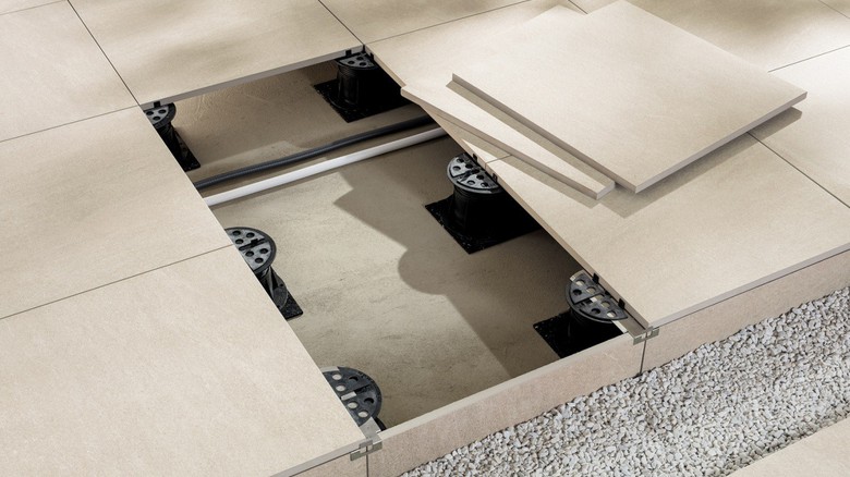

Moderním řešením pro exteriérové pochozí plochy je samonosná 2cm keramická dlažba kladená na sucho. Princip suché pokládky spočívá ve volném uložení dlažby bez pevného spojení s podkladem. Dešťová voda je odváděna otevřenými spárami pod dlažbu a následně řízeně odtéká nebo se vsakuje do podloží. Výsledná pochozí vrstva je trvale dilatačně nezávislá a skvěle odolává namáhání vlivem teplotních změn a mrazu.
V praxi se tento princip realizuje dvěma způsoby. Pokládka na terče je ideální pro balkony, terasy a ploché střechy. Meziprostor pod dlažbou umožňuje skryté vedení kabeláže a zajišťuje snadnou revizi hydroizolace bez nutnosti bourání, dlaždici stačí zvednout. Pro realizaci na rostlém terénu, jako jsou zahradní chodníky nebo okolí bazénů, je optimální pokládka do drenážního lože z drceného kameniva (frakce 4–8 mm). Tento systém propouští vodu přímo do podloží a zcela odpadá finančně i časově náročné betonování podkladu.
