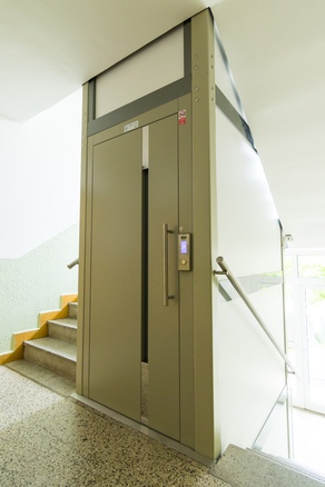

Rádi bychom Vám představili jednu z našich realizací - výtah LC DoubleZero 450, instalovaný v bytovém domě v Dobrušce. Projekt jsme uskutečnili společně s naším partnerem, firmou RP výtahy s.r.o.
V domě dosud žádný výtah nikdy nebyl. Obyvatelé tak denně zdolávali schody do vyšších pater, často i několikrát za den. Díky novému výtahu se jejich cesta domů změnila v jednoduchý a pohodlný krok, který je dostupný všem generacím.
Jedná se o velmi kompaktní řešení. Výtah má boční mini strojovnu, která šetří místo, takže v domě tak není potřeba samostatná strojovna.
Ocelová konstrukce LC Beta
Součástí instalace byla také ocelová konstrukce LC Beta, která byla dodána a smontována společně s výtahem. Díky tomu je zajištěna maximální kompatibilita a dlouhá životnost celého zařízení.
Design a provedení výtahu
Realizovaný výtah LC DoubleZero s nosností 450 kg zaujme nejen svou funkčností, ale i moderním vzhledem. Každý detail byl pečlivě vybrán tak, aby celek působil elegantně a nadčasově.
  • Kabina v provedení LC Classic
  • Boční a zadní stěny v designu Plalam DT66
  • Zadní stěna doplněná o zrcadlo pro pocit většího prostoru
  • Podlaha z vysoko zátěžového vinylu Altro Storm
  • Stylové podhledové osvětlení Nebbia pro moderní atmosféru
Výtah LC DoubleZero a jeho výhody
  • Nepotřebuje strojovnu - boční mini strojovnu lze umístit do nejnižší nebo nejvyšší stanice
  • Hlava šachty pouze 2550 mm - vejde se i do velmi omezených prostor.
  • Minimální prohlubeň pouze 500 mm
  • Speciální řešení do zrcadla schodiště
