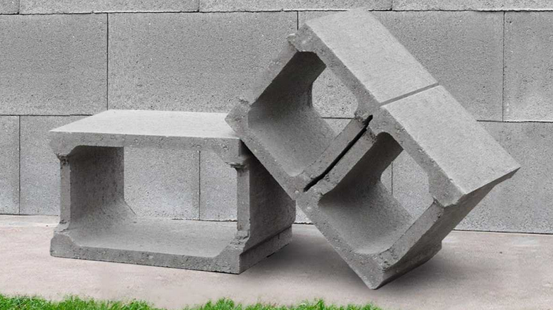

Při stavbě základů, opěrných zdí nebo podzemních prostor záleží na správné šířce tvárnic. Volba ovlivňuje nosnost, odolnost vůči tlaku zeminy i životnost konstrukce. Nejčastěji se řeší ztracené bednění 20 cm a ztracené bednění 30 cm – každá varianta se hodí pro jiné podmínky.
Ztracené bednění 20 cm je ideální pro rodinné domy, garáže a menší stavby, kde chcete rozumný poměr pevnosti a ceny. Hodí se i pro zahradní opěrné zdi na mírném svahu, sklepy, jímky, retenční nádrže nebo středně vysoké ploty a zídky. Pokud ale stavíte ve svažitém terénu nebo na méně stabilním podloží, je bezpečnější zvážit širší řešení.
Ztracené bednění 30 cm nabízí více prostoru pro výztuž i beton, proto se používá u náročnějších staveb a vyššího zatížení: vícepodlažní budovy, haly a sklady, opěrné zdi ve svazích, bazény nebo velké nádrže.
Rychlé pravidlo: stabilní rovina a běžné zatížení → 20 cm, svah a vyšší tlak zeminy → 30 cm. DITON tvárnice můžete porovnat v přehledu ztraceného bednění.
