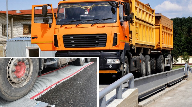

Přejezdové váhy umožňují vážit nákladní vozy přímo na staveništi. Jsou ideální pokud potřebujete mobilní nebo dočasné vážení.
Mobilní přejezdové váhy představují praktickou alternativu k trvale zabudovaným mostním vahám, obzvláště v podmínkách stavebního provozu, kde je potřeba flexibilně reagovat na pohyb materiálu a techniky. U společnosti M.E.N. expert lze získat spolehlivé vážní systémy tvořené dvojicí nebo vícenásobným množstvím nízkoprofilových modulů, které se kladou přímo na zpevněnou plochu, bez nutnosti složitých stavebních úprav a slouží pro rychlou kontrolu okamžitého zatížení.
Vážení vozidel na plošinové váze může probíhat:
  • staticky, kdy vozidlo zastaví každou nápravou na vážní plošině;
  • dynamicky, kdy vozidlo přes vážní plošinu přejede rovnoměrnou rychlostí.
Velkou výhodou přejezdových vah je jejich snadná a rychlá instalace. Nasazení na místě je otázkou několika desítek minut, což výrazně šetří čas i náklady při častém stěhování techniky mezi lokalitami. Díky robustní konstrukci a použití kvalitních tenzometrických snímačů zatížení zvládají vážení nákladních vozidel i v náročných podmínkách.
Ve stavebnictví se přejezdové váhy využívají zejména pro kontrolní vážení vozidel při odvozu suti, přísunu stavebního materiálu nebo přepravě těžké techniky. Pomáhají tak nejen optimalizovat náklady na logistiku, ale i zamezit přetěžování vozidel a poškozování komunikací. V kombinaci s vážním terminálem a možností přenosu dat do systému stavby slouží také jako účinný nástroj pro evidenci a řízení materiálového toku.
