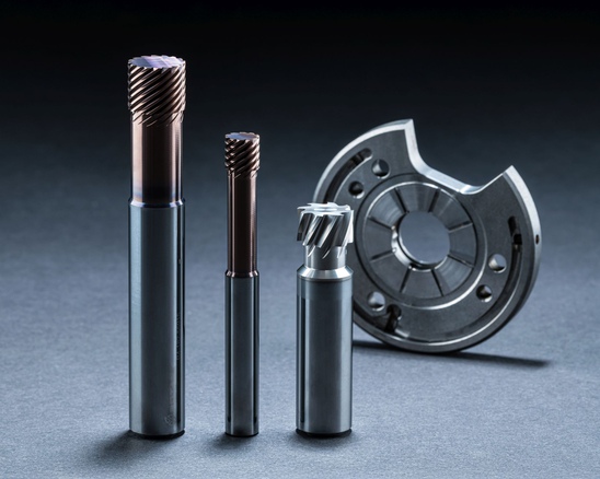

Výrobce radiálních turbodmychadel PBS Turbo využívá řadu nástrojů z katalogové nabídky. Ty však ne vždy splňují požadované parametry. Typickým příkladem jsou praporky - kuželové mazací dráhy na čelech axiálních ložisek, které musejí být opracovány s přesností v řádu tisícin milimetru a s dokonale homogenním povrchem.
Frézování praporků probíhá ve Velké Bíteši na bezobslužné lince, která je schopná automatické přestavby mezi různými dílci z odlišných materiálů během pouhých osmi minut. Díky napojení strojů na podnikový systém běží celá výroba jako digitálně řízený celek. Linka funguje nepřetržitě, pouze za dohledu kamer.
Tady není prostor pro chyby, každý z nástrojů zde musí být spolehlivý a optimalizovaný na danou technologii, materiál a typ obrobku. A to je přesně ten bod, kdy přestává stačit potenciál katalogového řešení a nastupuje know-how poskytovatele nástrojových řešení, společnosti Rotana.
Ukázalo se, že klíčová není jen schopnost firmy vyvinout nástroj, který bude splňovat požadavky na maximální přesnost a životnost. Rotana dokáže rychle a přesně upravit geometrii nástroje i podle drobných změn ve složení materiálu, což je přesně to, co špičkoví výrobci typu PBS Turbo potřebují.
