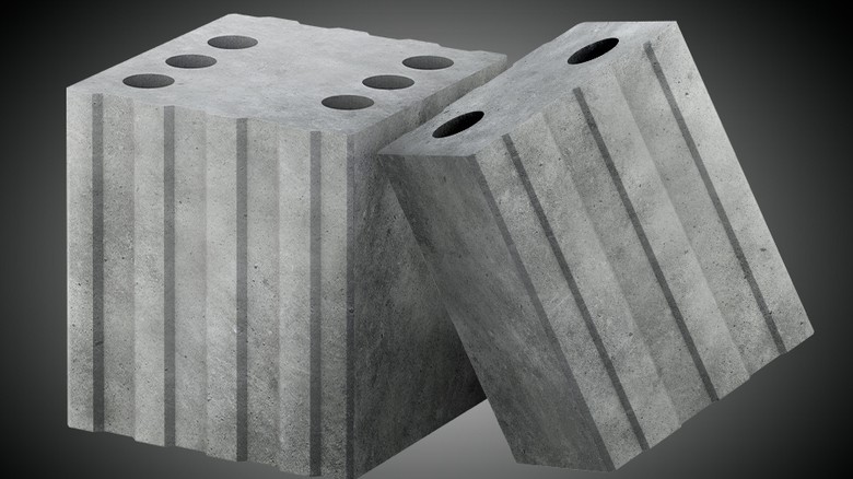

BEST-ROCK AKU 25: Spolehlivé zdivo pro dokonalý klid v interiéru
Akustika je jedním ze zásadních faktorů komfortu v interiéru, proto bychom jí měli věnovat pozornost při výběru zdiva. Náročné požadavky splňují například broušené akustické tvárnice BEST-ROCK AKU 25.
Tvárnice AKU 25 s pevností třídy P30 jsou součástí uceleného konstrukčního systému BEST-ROCK, který je určen pro hrubou stavbu až šestipodlažních budov. Všechny prvky tohoto systému se vyznačují přesností, pevností a vykazují vysokou požární odolnost.
Jsou určeny pro nosné i nenosné zdi, zejména mezibytové příčky a oddělovací stěny, kde je vyžadována vysoká pevnost a především neprůzvučnost. Vynikají zkouškami ověřenou schopností chránit před šířením hluku a splňují přísné předpisy českých i evropských norem na akustiku v interiéru.
Díky přesnému broušení ložných ploch zdění probíhá rychle, s minimem spár a s úsporou lepidla. BEST-ROCK AKU 25 se dodávají v základním a polovičním provedení, takže je snadné řešit rohy a napojení stěn. Výsledná stěna si zachovává vysokou únosnost i akustické parametry a zároveň umožňuje vedení instalací ve svislých dutinách bez nutnosti dodatečného drážkování.
Vyznačují se také nízkou nasákavostí a hutnou strukturou, materiál je dlouhodobě odolný vůči vlhkosti i mrazu. Všechny parametry byly ověřeny zkouškami podle příslušných evropských norem. Výrobek tedy splňuje veškeré technické i bezpečnostní požadavky současného stavebnictví.
BEST-ROCK AKU 25 tak představují ucelené řešení pro zdivo s výjimečnými akustickými parametry, vysokou pevností a přesností.
Od ledna 2026 rozšíří nabídku další varianta, BEST-ROCK AKU 20, vyvinutá speciálně pro mezibytové příčky. Díky menší tloušťce ušetří ještě více prostoru, aniž by slevila ze svých vlastností.
