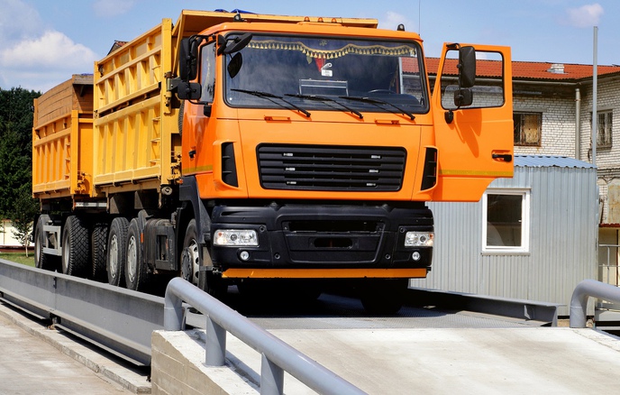

Pro statické vážení, kdy vozidlo zastavuje na vážní ploše a je zjišťována hmotnost celého vozidla, se používají buď mostové váhy nebo přejezdové silniční váhy (tzv. můstkové váhy). U dynamického vážení se využívají mobilní přejezdové váhy, kdy váha zjišťuje zatížení každé jednotlivé nápravy, nikoli celého vozidla.
Úplně jiným řešením jsou vestavné nápravové váhy, které se instalují přímo na automobily a váží náklad.
Silniční mostové váhy na auta
