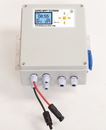

Novinky a vylepšení ve firmvare pro SAPRO FVE MPPT regulátor TUV 3500W Eco Smart Wi-Fi
V aktuální firmvéru střídače pro fotovoltaický ohřev TUV SAPRO MPPT ECO Smart 3500W je možno nastavit limit výkonu podle použité topné spirály.
V aktuálním firmwaru střídače pro fotovoltaický ohřev TUV SAPRO MPPT ECO Smart 3500W je možné nastavit limit výkonu podle použité topné spirály, aby nedocházelo k jejímu přetížení.
Vzhledem k tomu, že produkce z fotovoltaických panelů je v zimě podstatně nižší než v létě a často nestačí na dosažení požadované teploty vody, provozovatelé těchto systémů se někdy rozhodnou přidat například jeden nebo dva panely navíc.
Zejména v případech, kdy je nainstalováno pouze 4 panely. Aby v létě, kdy je výkon vysoký, nedocházelo k přetížení topné spirály, střídač SAPRO MPPT umožňuje nastavit výkonový limit.
Další novinkou je funkce pro ochranu proti legionelám, která sleduje historii teploty během týdne a zajišťuje, že teplota vody dosáhne alespoň 65°C alespoň jednou týdně.
Pokud tomu tak není, střídač provede nucený dohřev.
Kromě toho byla prodloužena záruka na 36 měsíců.
