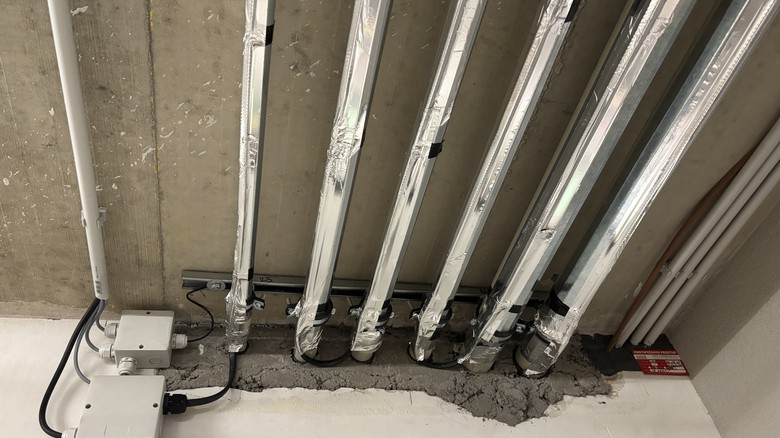

Ochranu vodovodního potrubí a vodoměrů proti zamrzání zajistíme pomocí samoregulačních inteligentních topných kabelů, které se instalují přímo na potrubí pod tepelnou izolací.
Pro vytápění potrubí se používají převážně samoregulační topné kabely s výkonem 10W/m - 23W/m. Tepelná izolace nad samoregulačními topnými kabely je nezbytná. Podle tloušťky tepelné izolace na vytápěném potrubí se stanoví potřebný výkon samoregulačních topných kabelů.
Výkon topných kabelů se počítá tak, aby na potrubí ošetřeném topným kabelem byla trvale udržována teplota okolo +10°C. V případě použití odporových topných kabelů je nutné použít pro každou topnou smyčku termostat s teplotním čidlem umístěným pod tepelnou izolací.
Samoregulační topné kabely lze v těchto případech regulovat centrálně jedním termostatem, který snímá teplotu na vytápěné trubce pod tepelnou izolací. Zamezí se tak tomu, aby topné kabely zbytečně netopily, když není třeba.
