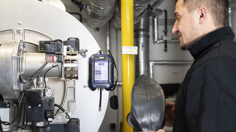

Univerzální přístroj Wöhler M 603 provádí tlakové zkoušky plynu, vody i kanalizace plně automaticky a podle norem. Nově je dostupný i s českým menu.
Jako společnost s více než 30letou praxí v oboru přesně víme, co profesionálové od svých nástrojů očekávají: spolehlivost, jednoduché ovládání a výsledky v souladu s normami. Přesně to nabízí nový Wöhler M 603 - univerzální přístroj pro tlakové a těsnostní zkoušky potrubí.
M 603 umožňuje kontrolu plynových, vodovodních i odpadních systémů a díky plně automatickému průběhu měření minimalizuje riziko chyb. Výsledky jsou přehledné, opakovatelné a odpovídají požadavkům norem TRGI 2018, ČSN EN 806 a ČSN EN 1610.
Kromě toho je přístroj certifikován DVGW podle normy G 5952 a schválen TÜV, což je zárukou jeho vysoké kvality i akceptace u kontrolních orgánů. Standardní rozsah měření do 3 barů lze rozšířit až na 60 barů s volitelným příslušenstvím.
Velkým přínosem pro český trh je plná lokalizace do češtiny, díky níž je obsluha intuitivní a pohodlná. Kompaktní konstrukce, nabíjecí akumulátor a praktické příslušenství zajišťují, že přístroj je připravený na každodenní používání v terénu.
Wöhler M 603 je řešení, které spojuje dlouholeté zkušenosti výrobce s požadavky dnešního trhu - ideální volba pro všechny, kteří hledají jistotu, rychlost a profesionalitu v jednom zařízení.
