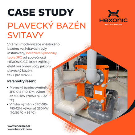

V rámci modernizace městského bazénu ve Svitavách byla klíčovým cílem stabilní teplota vody a úspora provozních nákladů. Společnost HEXONIC CZ proto dodala a nainstalovala vysoce účinné nerezové výměníky tepla řady JFC, které splnily všechny požadavky investora na efektivní přenos tepla a dlouhou životnost.
Pro plavecký bazén byl navržen výměník JFC-015-P10-17M s výkonem až 300 kW, pracující s primárním okruhem topné vody 70/50 °C a sekundárním ohřevem bazénové vody na 32 °C. Pro vířivku byl zvolen výměník JFC-015-P10-12M s výkonem až 250 kW, ohřívající vodu na 36 °C.
Díky vysoké účinnosti těchto výměníků se podařilo snížit spotřebu energie i tlakové ztráty, což znamená nižší náklady na čerpání a bezproblémový celoroční provoz.
Výsledkem je spolehlivý ohřev vody pro plavecký bazén i wellness část, který zajišťuje komfortní podmínky pro návštěvníky a zároveň ekonomicky výhodný provoz pro město.
