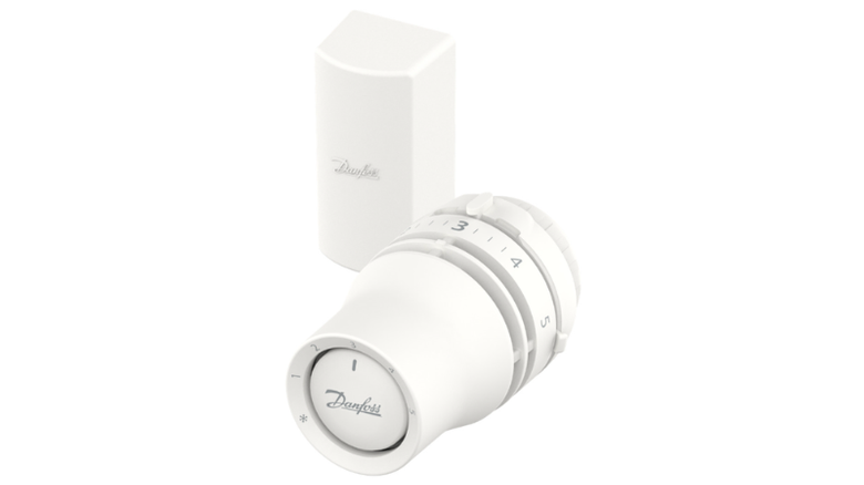

Druhým krokem je kontrola umístění termostatické hlavice. Každá hlavice má integrovaný snímač teploty. Pokud nějaké faktory ovlivňují naměřenou teplotu, hlavice nereguluje topení správně. Zkontrolujte tedy, zda hlavice není zakrytá, znečištěná či se nenachází v průvanu nebo v blízkosti jiného zdroje tepla, například krbu.
Pokud nemůžete hlavici umístit na vhodné místo, zvolte externí teplotní čidlo nebo termostat.
Kdy uvažovat o výměně termostatických hlavic
Radiátor i přes údržbu nefunguje správně? Možná je hlavice opotřebovaná či zastaralá, vyměňte ji co nejdřív. Drobná investice vám přinese významné snížení topných nákladů a zvýšení komfortu. Ještě přesnější regulaci a vyšší úspory přinášejí digitální termohlavice, na kterých si můžete nastavit týdenní program vytápění a ovládat je i na dálku.
