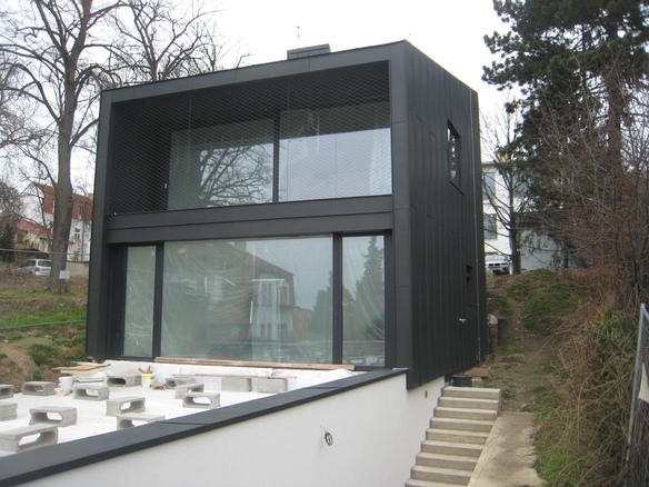

Black House v Praze vyniká architektonickým řešením i kvalitou zpracování
Název reflektuje elegantní tmavý odstín titanzinku RHEINZINK GRANUM basalte, který byl na fasádu i střechu použit.
Čisté linie zdůrazňují minimalistický vzhled, vertikály falcované fasády probíhají lehce a přesně. Precizní náročná práce vytváří dojem nenucené lehkosti, jak to již u mistrovského díla bývá.
Slovo realizátora
Byli jsme osloveni investorem po doporučení firmy Rheinzink, jelikož je firma Klips certifikovaná v klubu Kvalitního klempířství.
Nejednalo se o jednoduché dílo. Limitující byl požadavek architekta, aby se na fasádě potkávaly svislé úhlové drážky podél špalet oken v různých patrech (např. pravé ostění v I. NP a levé ostění v II. NP). Navíc z důvodu stejné šarže jsme používali pouze svitky š. 570 mm, takže jsme mohli šáry mezi okny a nad okny pouze zužovat maximálně o 4 - 5 cm, aby zúžení nebylo vizuálně patrné. Rozměry fasád, otvory v monolitu, rozměry a umístění oken tak měly být ideálně v modulu 49 cm! Pásy plechu jsme profilovali v dílně a vozili na stavbu po 3 - 5 kusech, jelikož jsme museli rozdělit plochu na jednotlivé sektory se stejnou vzdáleností úhlových drážek.
Vše se podařilo i díky tomu, že jsme se potkali na stavbě s fungujícím řízením a kolektivem, kde všichni táhli za jeden provaz a zároveň respektovali zásady klempířského řemesla.
Text a foto: Ing. Igor Nekolný, KLIPS s.r.o.
Klempířské práce: KLIPS s.r.o., stavební klempířství
Technika: úhlová stojatá drážka (fasáda), dvojitá stojatá drážka (střecha)
Materiál: titanzinek RHEINZINK GRANUM basalte
