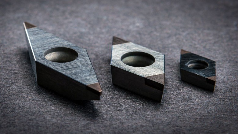

Kubický nitrid bóru patří mezi nejmodernější materiály používané při výrobě nástrojů. Díky svým vlastnostem se stal nepostradatelným tam, kde jde o přesnost, spolehlivost a dlouhou životnost nástroje.
CBN je syntetický materiál, který se vyrábí slinováním kubického nitridu bóru při vysokých teplotách a tlacích. Tento proces vytváří polykrystalickou strukturu, která kombinuje extrémní tvrdost s vynikající tepelnou a chemickou stabilitou.
CBN nástroje produkované společností Rotana umožňují zákazníkům obrábět materiály, které by tradičními nástroji téměř nebylo možné efektivně zpracovat. Vlastnosti CBN předurčují nástroje z Velkého Meziříčí k výrobě přesných otvorů a dalších vnitřních tvarů v kalených materiálech.
CBN řezné materiály se dělí do dvou hlavních kategorií podle obsahu kubického nitridu bóru, přičemž každá z těchto skupin má své specifické uplatnění. Řezné materiály s vysokým podílem CBN jsou ideální například pro obrábění litinových materiálů. Odolnost CBN umožňuje obrábění těchto obrobků s vysokou přesností a bez rizika nadměrného opotřebení nástroje.
Řezné materiály s nízkým podílem CBN jsou určeny především pro obrábění extrémně tvrdých materiálů, jako jsou kalené oceli, slitiny na bázi niklu, kobaltu a železa, slinuté oceli a tvrdokovy. Tyto nástroje jsou tedy nezbytné všude tam, kde se pracuje s materiály vyžadujícími maximální odolnost vůči opotřebení.
Tvrdost a odolnost CBN vůči vysokým teplotám a chemickým vlivům zároveň výrazně prodlužuje životnost nástrojů, což vede k nižším nákladům na údržbu a výměnu. Vysoká odolnost proti opotřebení a deformaci umožňuje CBN nástrojům stabilní a přesné obrábění po celou dobu jejich životnosti.
