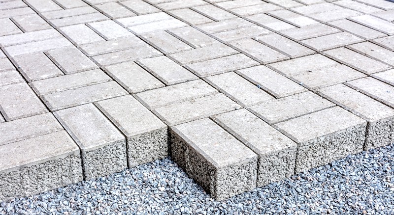

BEST DRENO pustí vodu pod povrch
Dlažba se speciální makroporézní strukturou dostane většinu vody pod povrch. Tím dochází k vyššímu podílu odpařování a k doplnění spodních vod. Filtrační látka Cinis, která je součástí podkladních vrstev, zajistí vyčištění vody od olejů, ropných látek či těžkých kovů. Jedná se o víceúčelový materiál, který je určen především jako sorbent do filtračních zařízení a je součástí zemních filtrů a filtrů ČOV a je schopen absorbovat až 30 kg oleje na m3.
BEST DRENO lze využít pro všechny typy zpevněných ploch
Dlažbu DRENO spolu s filtrační složkou Cinis doporučujeme především v konstrukcích zpevněných ploch určených pro motorová vozidla, jako parkoviště, vjezdy, náměstí s pohybem motorových vozidel, komunikace, sběrné dvory aj. Na plochy bez pohybu motorových vozidel není třeba aplikovat plošný filtr Cinis. Zcela propustná betonová dlažba se strukturou DRENO s minimálními spárami a sklonem od 0 do 5 % (ideálně do 1 %) je vhodná i pro snadný a bezpečný pohyb chodců se ztíženou mobilitou (rodiny s kočárky, děti, senioři apod.).
