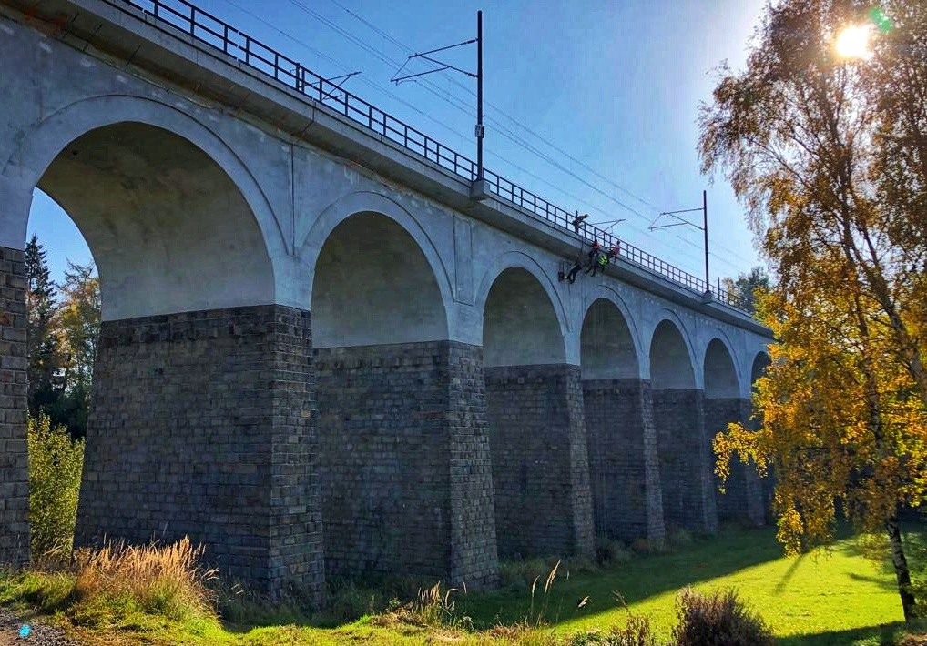

Železniční viadukt u Sazomína vede přes řeku Oslavu a nachází se přibližně sedm kilometrů od Žďáru nad Sázavou. Most je v provozu už od roku 1953, kdy na něm začal jednokolejný provoz a o pět let později přibyla dvojkolejná trať. Spodní část mostních oblouků viaduktu je zděná z kamenných kvádrů a horní část mostu betonová.
Aby mohl zůstat viadukt v provozu i během rekonstrukce, musí být stavebníci proškolení pro vstup do kolejiště. Pro STARWORK žádný problém. Jsme totiž specialisté na rekonstrukce a sanace z lana, práci v těžko dostupných terénech, rekonstrukce v továrních provozech a extrémních podmínkách.
Sanace železničního viaduktu potřebuje odbornost
Z lana jsme prořezali armatury, které spojují dilatační celky mostu. Rekonstrukce viaduktu pak vyžadovala sanaci betonových konstrukcí a opravu nefunkční hydroizolace mostní konstrukce.
Největší výzvou sanace byla oprava špatně provedené dilatace mostních pilířů a nosníků. Ta měla za následek odpadávání velkých kusů betonu z mostních nosníků. Tým provedl injektáže pracovních spár a dilatací mostních konstrukcí. Jednalo se o epoxidové injektáže do kaveren (mostních dutin) a injektáže pružných polyuretanových pryskyřic do dilatačních spár.
Sanace železničního viaduktu je rozdělena pro správný stavební postup do dvou fází. První fáze trvala šest týdnů (rekonstrukce pravé a levé strany mostu). Druhá fáze je pak plánována na jaře a měla by trvat dva měsíce. Hledáte profíky pro vaše sanace a rekonstrukce? Kontaktujte STARWORK.
