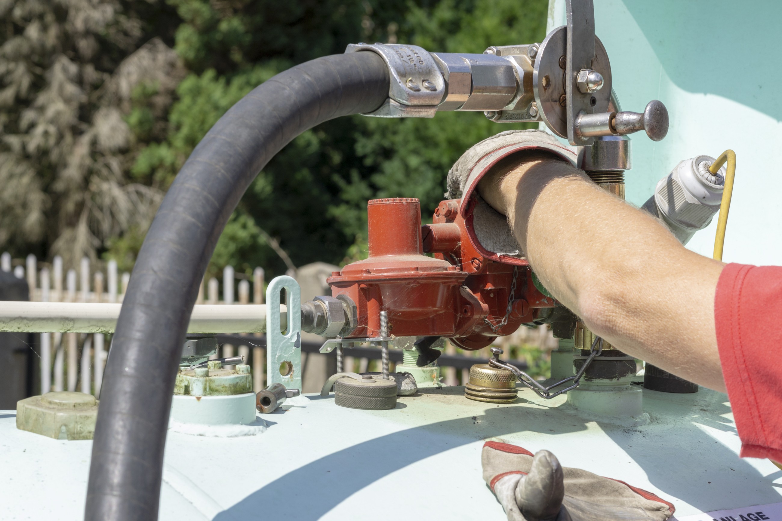

Rozdíl mezi vytápěním zemním plynem a propanem je kromě nutnosti instalace plynového zásobníku minimální. Využívají se stejné kotle i spotřebiče, které je pouze třeba přetryskovat na jiný typ plynu. Plynový zásobník si zákazník nemusí kupovat. Zůstává majetkem dodavatele LPG, a ten proto zajišťuje veškerou údržbu a revize. Odběratel plynu má zásobník v pronájmu, cena je však ve srovnání s distribučními poplatky u elektřiny nebo zemního plynu zanedbatelná.
K instalaci zásobníků na propan není potřeba stavební povolení. Přípravu technických podkladů a dokumentace potřebné pro územní souhlas i samotnou instalaci zásobníku a jeho napojení na topný systém zpravidla zajišťuje a koordinuje dodavatel LPG prostřednictvím projektantů a instalačních společností. Současně zákazníkovi poskytuje veškeré konzultace a poradenství, včetně výběru vhodné velikosti zásobníku.
„Pro běžný rodinný dům je vhodný zásobník na 4 850 litrů, respektive 2,1 tuny propanu. To odpovídá 27 megawatthodinám energie, což by mělo pokrýt roční nároky na vytápění a ohřev vody běžné domácnosti,“ říká Jiří Karlík. „Většinou tak stačí objednat jednou ročně autocisternu, ze které lze doplnit zásobník na vzdálenost až 60 metrů. Hůře dostupné objekty může obsloužit malá autocisterna s pohonem všech kol,“ dodává Jiří Karlík a doporučuje závoz plynu objednávat v létě, kdy jsou ceny propanu stejně jako u tuhých paliv obvykle nižší. Lze přitom platit jednorázově za celé dodané množství plynu, ale existuje i možnost klasických zálohových plateb a ročního vyúčtování.
