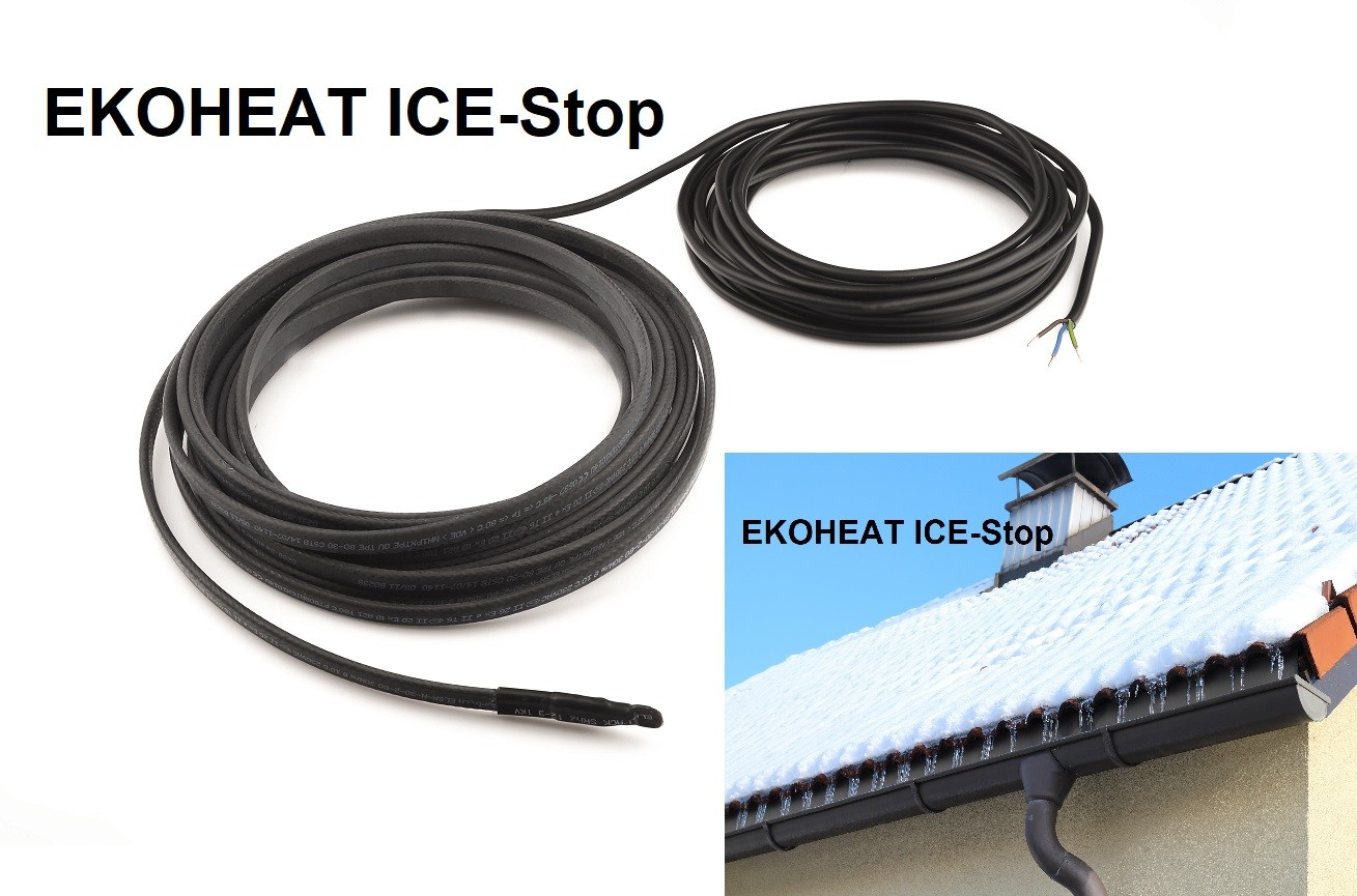

Instalací samoregulačního topného kabelu EKOHEAT ICE-Stop do okapu jsou problémy vyřešeny. Samoregulační kabel EKOHEAT ICE-Stop je již opatřen přívodním kabelem v délce 8m, tedy dostatečným pro připojením k elektrické síťi 230V. Samoregulační vlastnost topného kabelu umožňuje automatické snižování a zvyšování výkonu podle okolní teploty. Tím, jednak reaguje na aktuální vývoj počasí, a také optimalizuje provozní náklady. Topný kabel EKOHEAT ICE-Stop se jednoduše položí na dno žlabu a nechá se volně viset ve svodu a o další se nemusíte starat. Tento kabel může být využit i pro mnoho dalších aplikací, jako jsou ohřev pojezdové kolejnice brány, odtok z klimatizace nebo tepelného čerpadla, ohřev palem, jezírek proti plnému zamrznutí a mnoho dalších.
Vlastnosti:
  • výkon: 30W/m/10°C
  • délka přívodního kabelu 8m
  • ochrana UV
  • délky 2m, 4m, 6m, 10m, 14m, 18m, 22m
Samoregulační kabel EKOHEAT ICE-Stop sice nevyžaduje instalaci termostatu, ale pokud je navrženo větší množství topných kabelů je vhodné termostat instalovat.
Například termostat EKOHEAT REG 365 v dostatečném krytí IP65, aby mohl být instalován ve venkovním prostředí se senzorem teploty.
Nebo EKOHEAT REG 900 se senzory teploty a vlhkosti, regulujícím topný systém na základě teploty i nastavené procentní vlhkosti.
