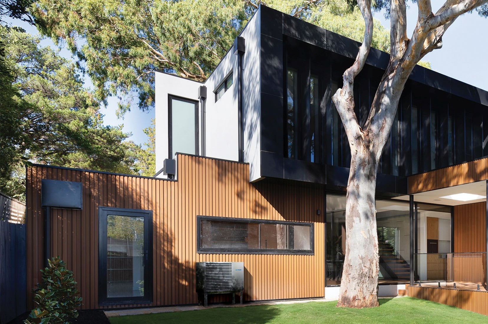

3. Špatné umístění
Další faktor, který hlučnost zásadně ovlivňuje, je místo, které mu na pozemku vybereme. „Prostor kolem čerpadla by měl zůstat volný. Blízký plot, keře nebo jiný objemnější předmět by fungoval jako odrazová plocha a zhoršoval tak akustické vlastnosti,“ varuje Jakub Tykal z ACONDu. Stejně tak není vhodné umisťovat čerpadlo pod okno dětského pokoje, ložnice či do rohu.
