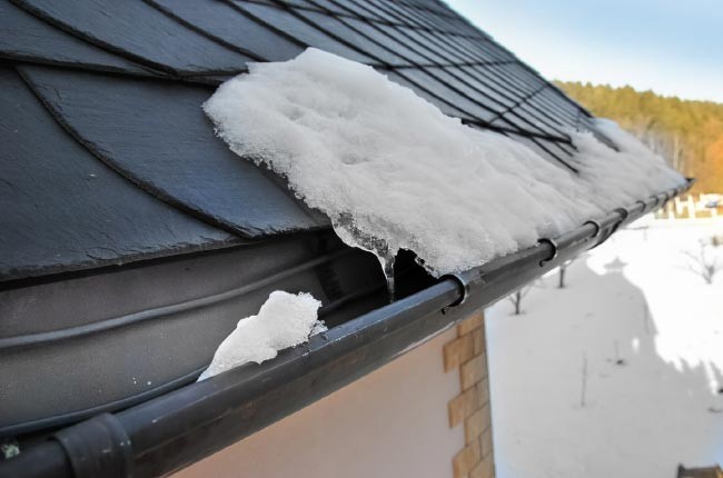

opné kabely v kombinaci s komfortní regulací zamezují tvorbě rampouchů a zamrzání okapů a okapových svodů.
Technické řešení využívá topné kabely termoKABEL
Instalace ochrany okapových systémů a detailů střešní konstrukce před zamrzáním a zachováním průchodnosti odtokových cest.
Při realizaci byly použity dvoužilové odporové topné kabely uniKABEL o výkonu 17 a 30 W/m v různých délkách, které jsou vyvinuty speciálně pro ochranu okapů a další venkovní aplikace. Kabely splňují vyšší nároky na mechanickou odolnost díky dvojité izolaci a ochrannému opletení. Dále je důležitá odolnost vůči UV záření. Topné kabely jsou fixovány pomocí systémových prvků pro instalaci.
Automatická regulace reagující na teplotu a vlhkost
Systém topných kabelů je automaticky ovládán regulátorem Tekmar 1773 s teplotně vlhkostním čidlem Tekmar 3354 pro včasné rozpoznávání sněhu a ledu. Celý systém funguje bez nutnosti zásahu uživatele a nehrozí tedy pozdní zareagování na změny počasí a tím způsobené škody z důvodu zamrznutí okapů.
